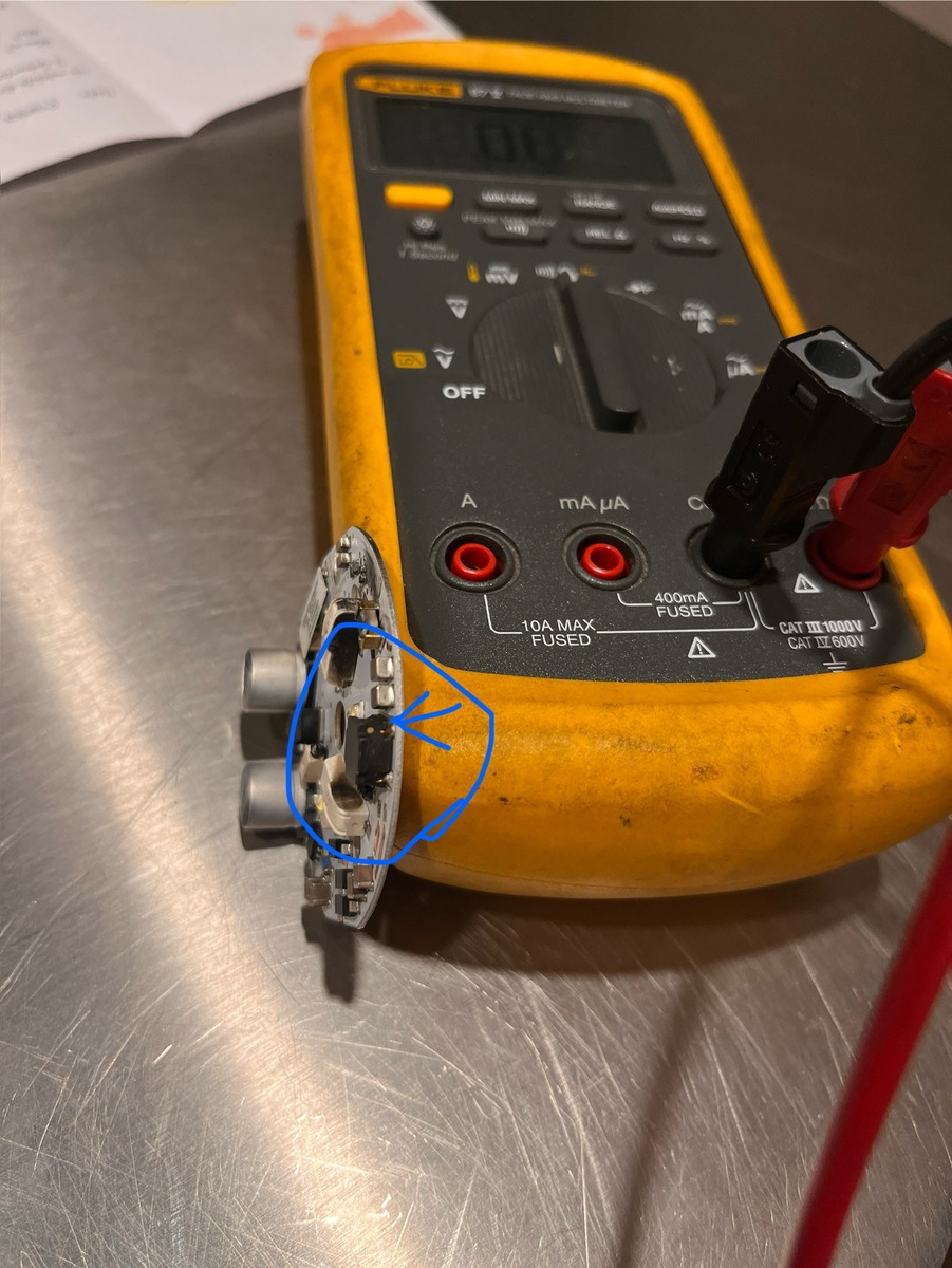

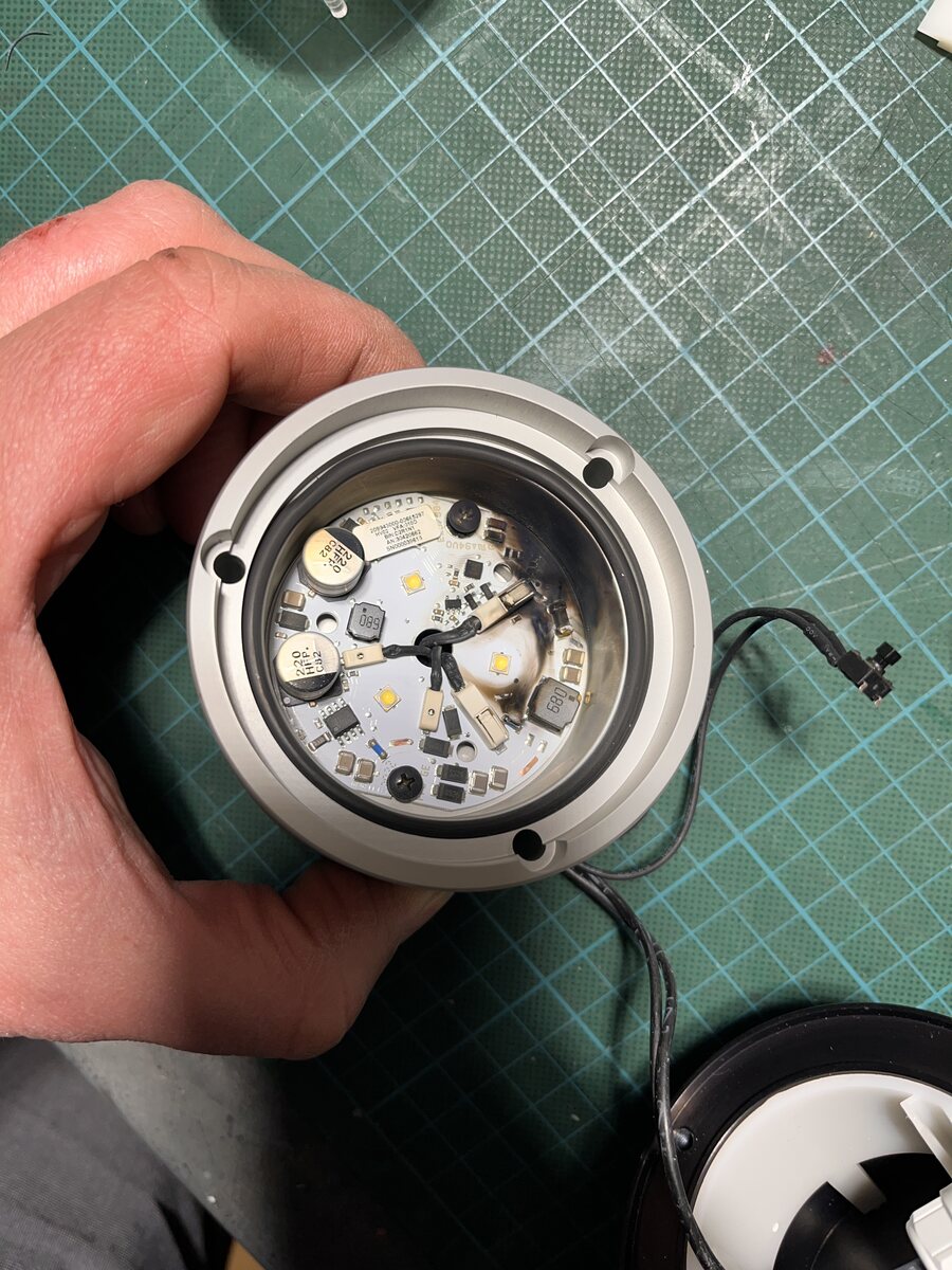

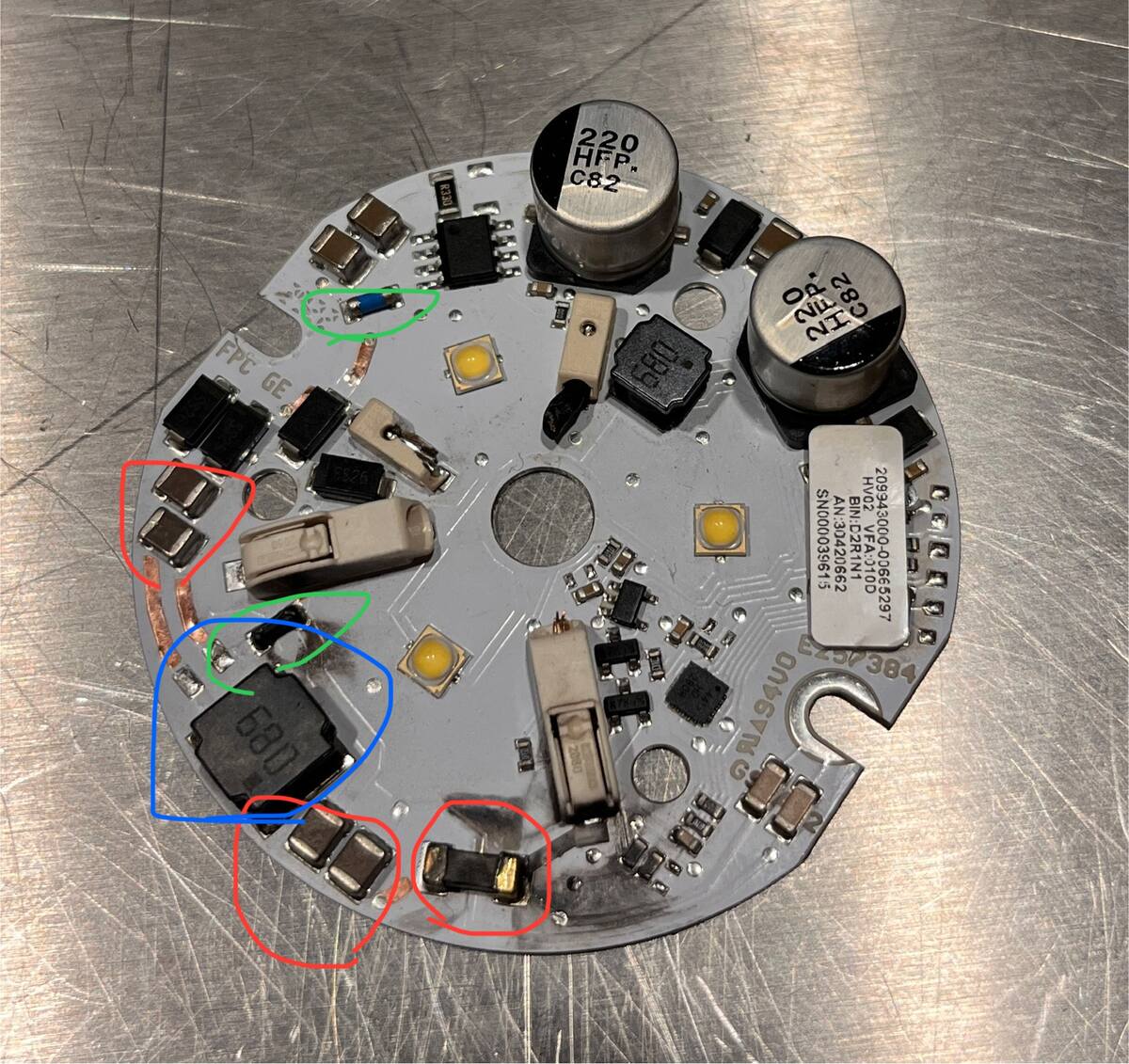

Ich habe hier eine tolle und teure Maschinenleuchte.
Schnell an 230V angeschlossen und dann eingeschaltet. Hat einmal kurz
geblitzt.
Urghh. War leider eine 24V Version, darauf habe ich nicht geachtet.
Offenbar fehlt ein bissl Kupfer auf dem PCB und eins dieser kleinen
runden, länglichen Dinger sieht komisch aus.
Kann mir jemand helfen das wieder in Ordnung zu bringen?
Wie seht ihr die Chancen dafür und wie geht
So ein LED Steuerbaustein idR. kaputt wenn er an so hohe Spannung
angeschlossen wird?
Die LEDs funktionieren übrigens noch. Hab ich kurz mit 3V am
Labornetzteil getestet…

Wenn das kleine IC auf ca. 5 Uhr (untere Kerbe) defekt ist, siehts
schlecht aus. Sonst vielleicht noch machbar. Wofür ist das denn bei ner
normalen LED-Lampe? Was ist dessen Beschriftuung?

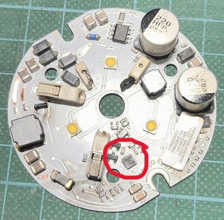

Welches Modell ist es denn. Sehe da keine Poti für Dimmung. Aber für
irgendwas müssen die kleinen ICs ja drauf sein, die außer dem IC für die
Stromregelung noch auf der Platine sind. Würde mich mal interessieren
was das für ICs sein sollen.

Damit wirst Du diese mit ziemlicher Sicherheit endgültig schrotten. Eine
nach der anderen.
Versuche mal die Leiterbahnen zu verfolgen. Bin fast überzeugt davon,
dass die LEDs in Serie geschaltet sind um thermische Drift zu
eliminieren. Daher dürfte ein Treiber mit 8 - 12V und 800 - 900mA das
maximale der Gefühle sein.

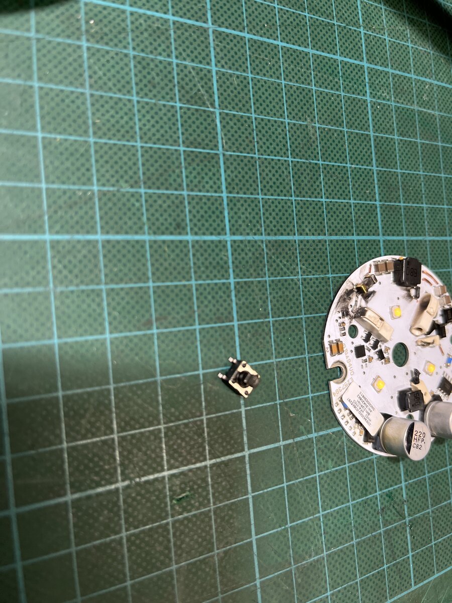

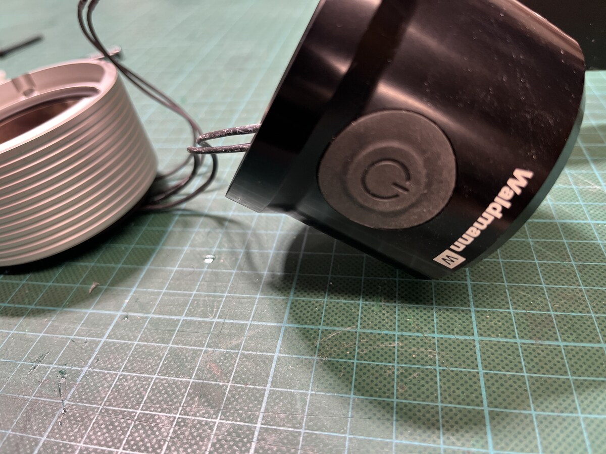

Touch hat das Teil nicht, aber einen kleinen gummierten Taster. Damit
kann man Dimmen und an/aus schalten.
Wie hoch ist wohl die Strombelastbarkeit von dem kleinen Kerl? Am
liebsten würde ich darüber schalten, dann natürlich ohne Dimmer.
Das Model heißt Rocia irgendwas in der 24V Version.

von Timo N. (tnn85)
Macht es angenehmer für Mitleser: Hier mal das Datenblatt
https://shop.waldmann.com/media/waldmann/Datenblatt/113182000-00680208DE.PDF
https://www.pkelektronik.com/waldmann-led-gestaengeleuchte-rocia-focus-40-optik-8-w-12-40-v.html
"Taster im Leuchtenkopf für Ein / Aus und Dimmung"
Der mechanische Taster ist also für An/Aus und Dimmen gleichzeitig.
Ich hab Preise aber 470€ gesehen.
Würde versuchen die Leiterbahnen wieder zu reparieren und dann nochmal
mit 24V zu testen.
Mit "kleinen, runden länglichen Dinger" sind vermutlich die
MELF-Widerstände gemeint. Lassen sich ja auch noch einigermaßen gut
ersetzen.
Wenn der kleine unbekannt IC (für Dimmung?) defekt ist, sollte man es
dann lassen.

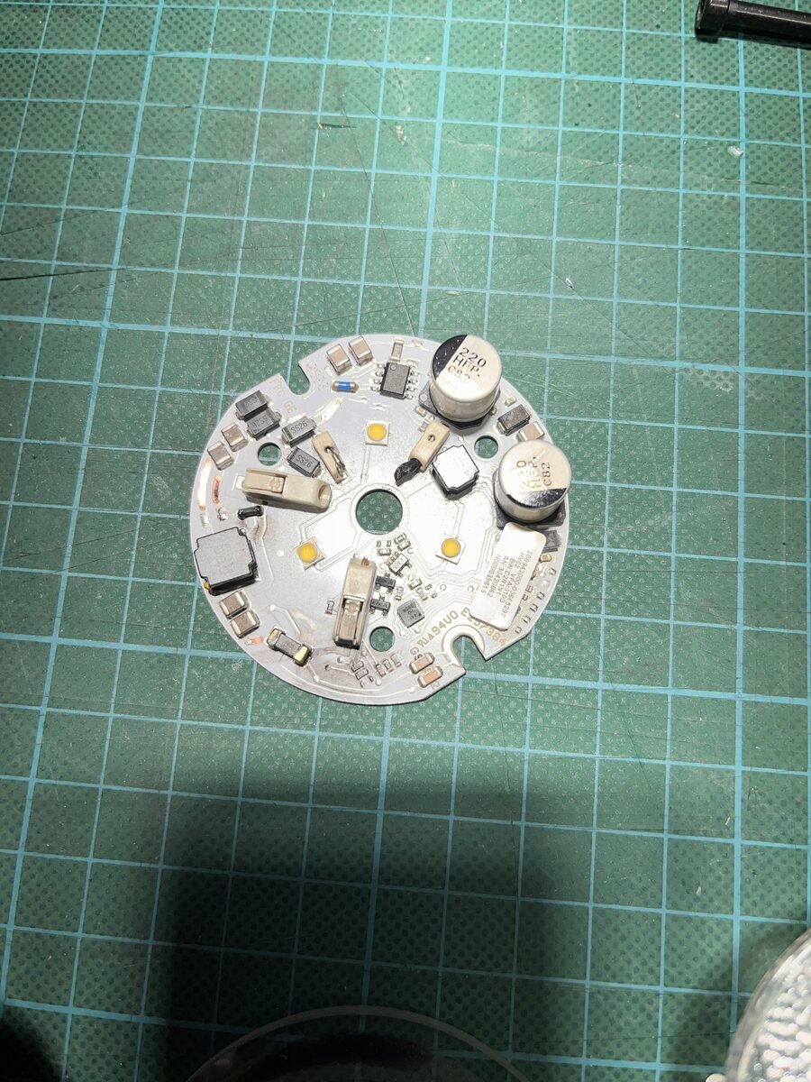

Ok, Plan A alles verbinden und Ersatzteil einsetzen.
Plan B ist extern ein Netzteil und Regeler anzuschließen.
Gerade mal ein bisschen gemessen.
Wie könnte ich näherungsweise die Bauteile bestimmen bzw. abschätzen?
Das grüne Ding ist durchgebrannt. Sein Bruder zeigt 0,2 Ohm.
Das rote Bauteil zeigt ordentlich Brand und schnelzspuren aber zeigt
4,5kOhm Durchgang. Die anderen Widerstände sind zueinander gleich.
Hatte ursprünglich gedacht das sind Kondensatoren.
Dann ist mir aufgefallen dass das blaue Bauteil an einer Ecke etwas
beschädigt ist. Ist da ein Gleichrichter? Es steht 098 drauf.
Ich stelle mir vor, dass eine halbwelle vom AC Sinus da irgendwo einmal
durchgewütet hat.
von H. H. (Gast)
Alex schrieb:
> Es steht 098 drauf.
Da steht "068" drauf, und das ist eine Drossel zur Funkentstörung.

von Timo N. (tnn85)
"680". 68 * 10^0µH = 68µH.
Vielleicht nur 0 Ohm Widerstände.
Das eine eckige rote umkreiste schwarze Teil vielleicht ne Sicherung.
Die anderen eckigen gleichartigen flacheren bräunlicheren sind bestimmt
Kerkos.
Müsste man noch mehr im Detail sehen und sauber machen.
Schaltplan aufzeichnen ergibt mehr Sicherheit.

Manfred P. schrieb:
> Das würde ich als externe Vorschaltbox
> aufbauen, wobei sich von MW auch etwas finden lassen sollte, was direkt
> mit 230V gespeist werden kann.
Eben wegen der wenigen Erfahrungen, wollte ich vermeiden, dass der TO in
der Box etwas haben muss, was direkt mit 230V gespeist würde. Er
bräuchte noch ein Netzteil für die 0-10V analoge Dimmfunktion zu
versorgen.
von Alex (pandafahrer)
Brücken gesetzt und ausprobiert. Leider tot.
LED sin in Serie. Sobald die dritte dazukommt bricht aber das Netzteil
zusammen. Da muss ich später mal forschen warum das passiert und wo ein
Kurzschluss oder so auftritt.
von Klaus F. (klaus27f)
Besser wohl gleich eigene Platine, rund, mit LEDs auf Alukern layouten.
Ansteuerung extern mit gängigen käuflichen DALI Netzteil.
Auslegungsidee:
Ca. 500mA pro LED, 2, 3 oder 4 Stück.
https://www.reichelt.de/de/de/shop/kategorie/led_module-3031?filter=215%23~%23%2A%23~%23810%20lm%23~%23810%23~%231|215%23~%23%2A%23~%23710%20lm%23~%23710%23~%231|215%23~%23%2A%23~%23730%20lm%23~%23730%23~%231|215%23~%23%2A%23~%23745%20lm%23~%23745%23~%231
https://www.reichelt.de/de/de/shop/produkt/led-netzteil_40_w_20_-_50_v_0_5_-_1_05_a_dali_2_cp-386338
ODER
Es gibt fertige LED-Platinen rund, für amerikanische Deckenventilatoren
Licht
https://www.amazon.com/-/de/dp/B09M85Q4G8/ref=sr_1_6
ABER ACHTUNG: 110 VOLT
 Geeigneten (Spar-) Trafo vorschalten.
Wäre vielleicht 'ne schnelle "einfache" Lösung, sollte einer der
Durchmesser hinkommen.
Also sich ein PCB zu machen oder einfach Lochplatine rund schleifen und
drei LED zu positionieren ist eine klasse Idee!
