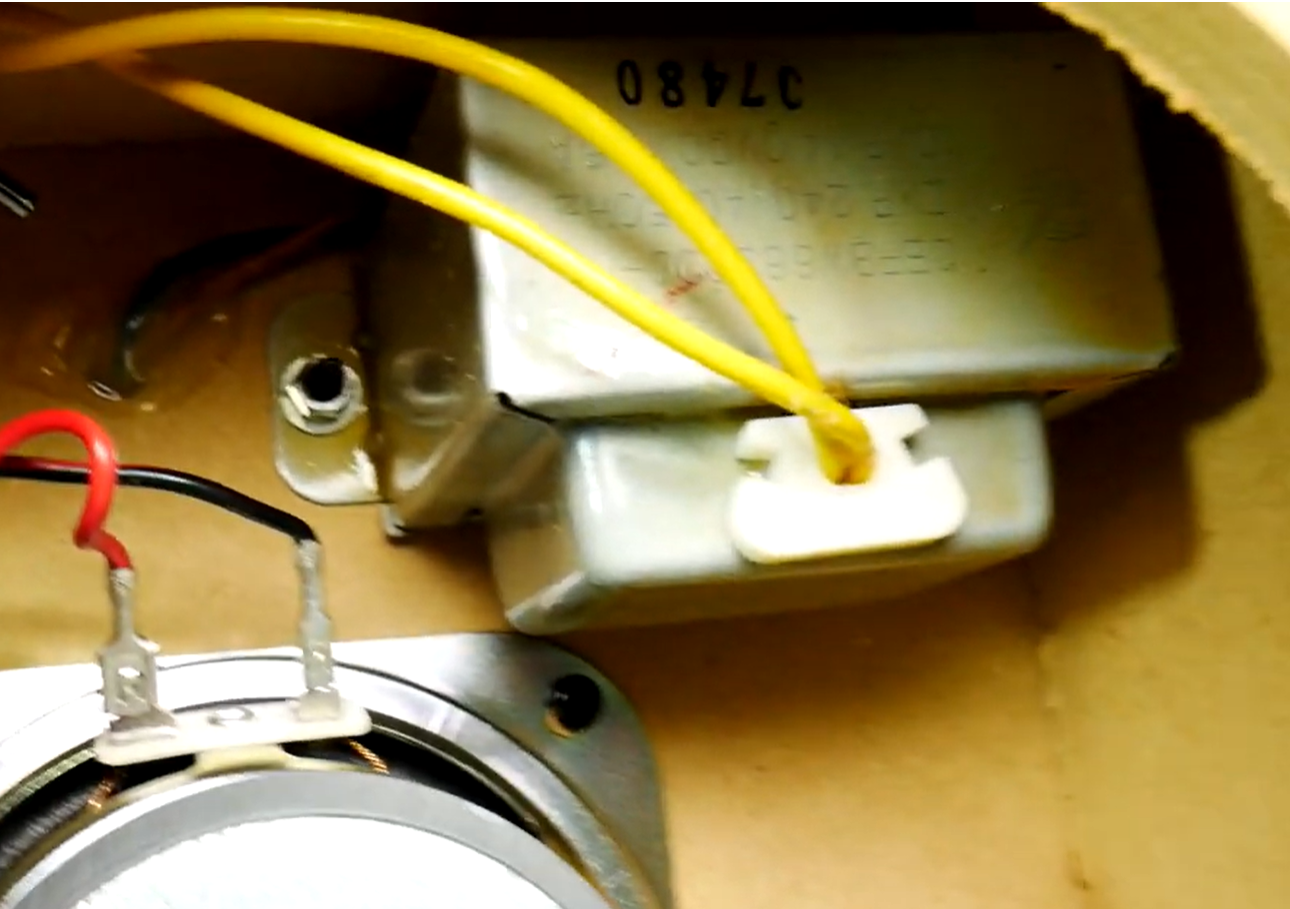

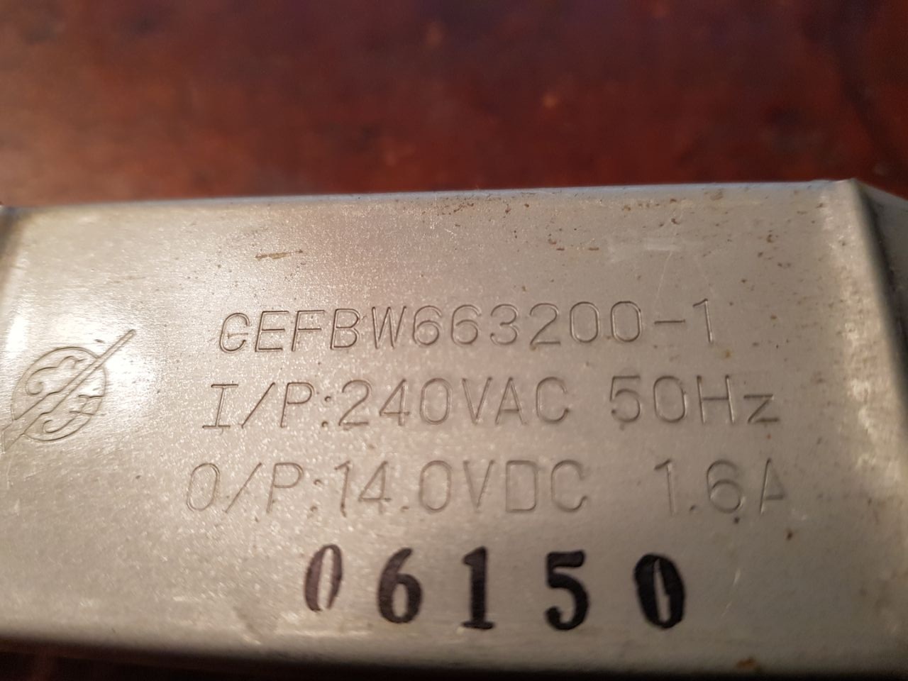

von Ron-Hardy G. (ron-hardy)
Dieter D. schrieb:
> Das Ding hatte normalerweise ein Schaltnetzteil.
und was macht dann das Eisenschwein im Video?
Hauke H. schrieb:
> Aber warum ist "14.0VDC" auf
> dem Trafo aufgeprägt?
Foto bitte.
von Manfred P. (pruckelfred)
Hauke H. schrieb:
> Aber warum ist "14.0VDC" auf dem Trafo aufgeprägt?
Ein Trafo liefert niemals DC sondern übersetzt Wechselspannung aka
AC.
Zeige Bilder, scharf und nicht verwackelt im Format .jpg.

von Hauke H. (hauke_h)
Dies ist der Trafo.
Hauke H. schrieb:
> Dies ist der Trafo.
Das ist kein Trafo, das ist ein undefiniertes Stück Kunststoff.
von Harald A. (embedded)
@Hauke: Leider immer etwas rauer Ton hier, halte durch.
Der Aufdruck ist tatsächlich etwas merkwürdig. Könnte sein, dass es sich
um einen 10V Trafo handelt, der NACH der Gleichrichtung auf 14VDC kommt.
Messe doch mal im AC Modus am Trafo.
Und etwas mehr Bilder, Trafo von der Seite und Verlauf der Leitungen bis
zur Platine. Dann kann man Dir ein paar mehr Messpunkte definieren.

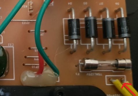

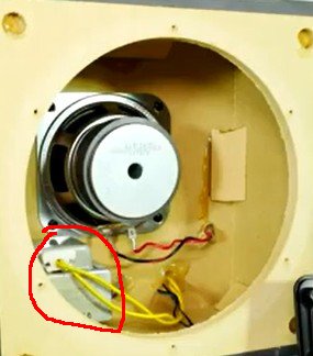

Momentan kann ich nur ein Bild der Kabel von dem Trafo zur Platine
anhängen. Es sind die beiden gelben Kabel ganz rechts.
Von der Seite ist nichts zu erkennen. Er hat Metalldeckel auf beiden
Seiten.Ich werde ihn zerpflücken müssen, damit man etwas sehen kann.
Dauert ein paar Minuten.

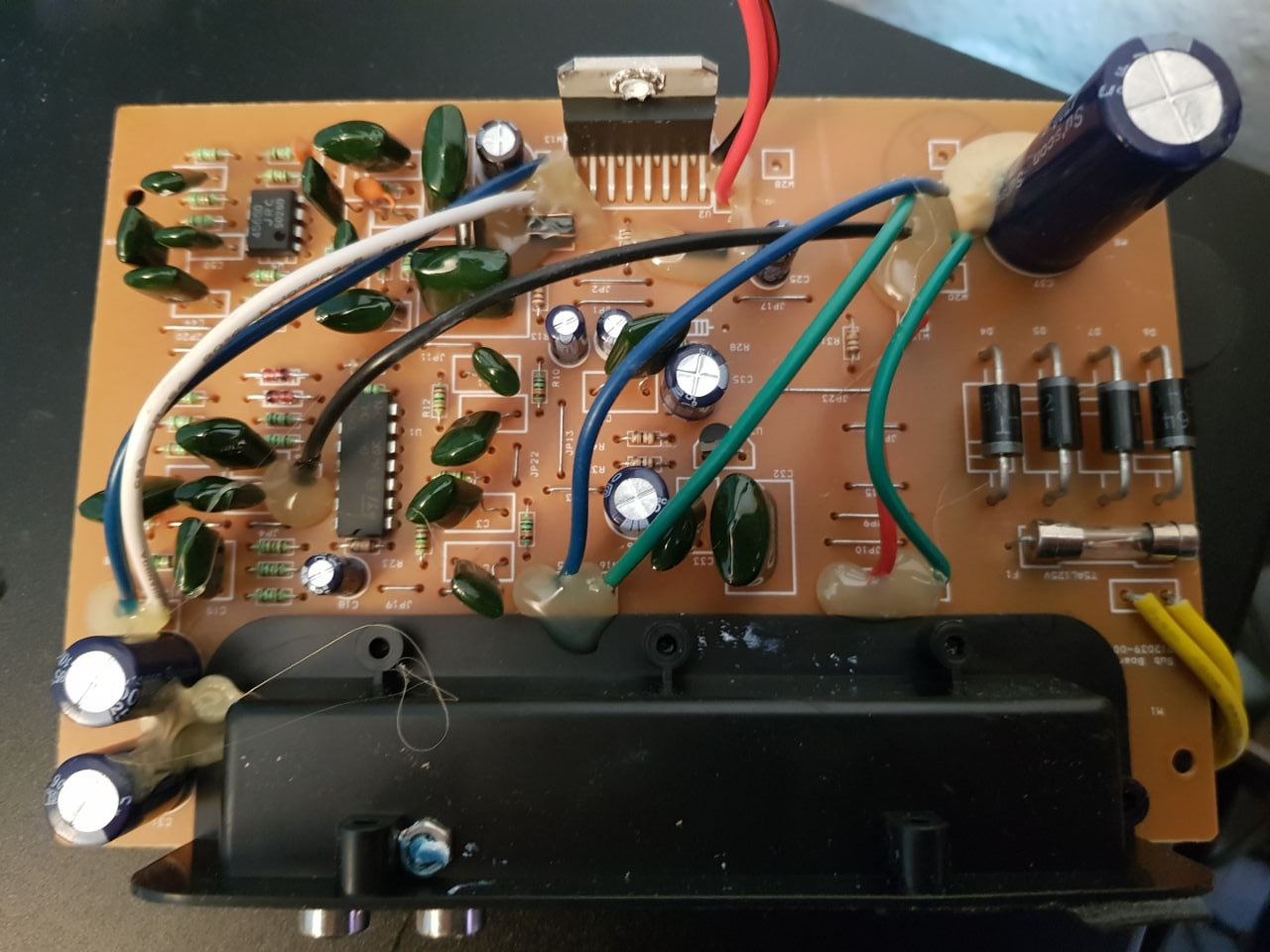

Lu schrieb:
> Evtl. haben Elkos dicken Backen bekommen?
Sie sehen alle gut aus. Auf dem Bild kann man nur den großen gut
erkennen. Die anderen sehen aber auch gut aus.
Messe doch einfach am Trafo im AC-Messbereich
Da haben wir ja den Gleichrichter. An den gelben Leitungen musst Du eine
Wechselspannung messen können (>=10V) und am hohen Kondensator dahinter
eine Gleichspannung.
Lass mal das Zerpflücken des Trafos falls noch nicht zu spät
von Lu (oszi45)
Solltest Du jetzt nicht! Es ist eindeutig ein Trafo mit anschließender
Graez-Brücke. Eher würde ich hinter den Gleichrichtern ohne Last messen.
Wahrscheinlich liegt das Übel eher weiter hinten (Schaltkreis?).
Harald A. schrieb:
> Okay, hast Du also schon gemessen. Und auf der Primärseite? Also die
> 230V Seite?
> Falls Travo defekt, ersetzen durch z.B. Meanwell APV-25-15
Dort ist kein Widerstand zu messen.
Ist die Spannungsdifferenz von einem Volt vernachlässigbar?
Dann würde ich das Teil einfach bestellen und als nächsten Schritt
testen.
Also wenn auf der Primärseite kein Widerstand messbar ist dürfte die
interne Sicherung im Trafo hinüber sein. Kommt schon mal vor.
Der eine Volt Differenz bleibt allein schon im Brückengleichrichter (die
dicken Dioden bei der Sicherung) hängen. Außerdem wäre er auch zu
vernachlässigen, ja!
Hast Du sonst eine 12V Quelle, um es vorher zu testen. z.B. ein
Steckernetzteil von einer Fritzbox? Sind nur 12V sollte aber trotzdem
funktionieren.

Sehr gut. Vielen Dank. Dann werde ich das Teil bestellen und einbauen.
Eine 12V-Quelle habe ich nicht hier. Höchstens eine Autobatterie, an die
ich momentan nicht herankomme.
Nach dem Einbau werde ich mich wieder melden.
Vielen Dank an alle bis dahin!
von Old P. (Firma: nix) (old-papa)
Manfred P. schrieb:
> Hauke H. schrieb:
>> Dies ist der Trafo.
Nö, das ist ein 1A Stück Metall mit eingeprägter Beschriftung. Bei
Eisentrafos nicht unüblich. Ob er wirklich einen Trafo nebst
Linearnetzteil oder ein SNT hat, kann ich nicht sehen.
Old-Papa
