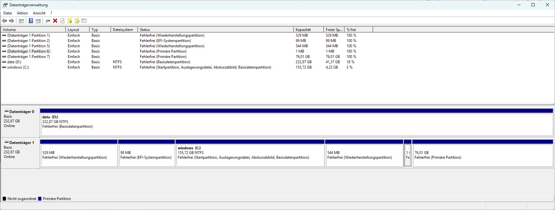

Hallo Gemeinde,
wie aus dem Anhang ersichtlich
(Datenträgerverwaltung_alt_2025_01_05.JPG)
ist bei mir die Systempartition voll.
Das ist Datenträger 1, (Samsung 990 EVO Plus NVMe M.2 SSD, 250GB)
Da ist noch ein Ubuntu drauf, das könnte aber weg...
Mein einziger Wunsch: Windows 11 und alle installierten Programme
auf eine neue 1TB SSD umziehen.
Ich möchte dabei ungern scheitern :-)
Sollte man am besten immer mit einem OS (Linux) über USB-Stick booten,
Datenträger 1 auf ein NAS-Laufwerk schreiben, die M.2-SSD gegen die
größere
tauschen und alles wieder draufpoken?
Wenn das schon mal funktionieren würde, könnte ich dann mit "Samsung
Magician" z.B. Linux runterschmeißen bzw. ans Ende schieben, um die C:
Partition maximal zu erweitern?
Ein kleiner Tipp wäre hilfreich. (mir geht die Düse :-))
Grüße
Runout

von Gerhard O. (gerhard_)
Moin,
Es gibt einige Ansätze dazu und berichte über meine Erfahrungen:
Ich stand vor demselben Problem eine W10/11 500GB SSD mit einer 1TB SSD
zu ersetzen und löste es mit EaseUS Partition Manager intuitiv und
problemlos.
Da die diversen versteckten Windows Boot und BU Partitions nicht immer
in einer günstigen Reihenfolge angelegt sind, ist das Vergrößern der
eigentlichen Windows Partition meist nicht ohne Verschieben und als
Letztes Vergrößern möglich.
Mit EaseUS war es ein Kinderspiel, weil ich so solche Operationen nicht
regelmässig tun muss und behalten möchte. Da sind intuitive Werkzeuge
natürlich angenehm. Selbstverständlich sollte man immer mit geklonten
Platten arbeiten. Absolute Sicherheit gibt es nicht. So führte ich die
notwendigen Aufgaben aus:
Ausgangsposition der Partitions:
1) Windows Boot Manager
2) Windows Haupt Partition
3) Windows Backup Partition
4) Leerraum
Zuerst verkleinerte ich die Hauptpartition, dann verschob ich sie nach
oben hin bis zur 500MB BU Partition, dann verschob ich die BU Partition,
sodass sie sich vor der Hauptpartition befand, und letztlich
vergrösserte ich die Haupt Partition, damit sie den erhältlichen
Leerraum ausfülle. Das ging alles problemlos. Danach:
2) Windows Backup Partition
3) Windows Haupt Partition - 730GB
4) neue Partition - 250GB
Acronis ist übrigens sehr gefährlich, weil es für die Durchführung ein
eigenes BS aufsetzt und damit anläuft. Danach soll Windows wieder
anlaufen. Da ist es mir aber passiert, daß nachher Windows nicht mehr
richtig startete. Keines der üblichen Kommandoline Werzeuge war mit
meinen Kenntnissen imstande es wieder lauffähig zu machen. Gut, daß ich
mit einem geklonten Drive arbeiten konnte und keinen Datenverlust in
Kauf nehmen musste. Ich habe seitdem Acronis nie wieder verwendet. Das
gebrannte Kind scheut nämlich das Feuer.
Gerhard
Vor der Aktion in Windows alle Schnellstartdinge deaktivieren. Im
Prinzip die Vorbereitungsschritte vor Einrichtung von Dual Boot
durchfuehren.

von Harald K. (kirnbichler)
Thomas T. schrieb:
> Ich kann mich noch dunkel erinnern, dass man über SFTP
> alles auf ein NAS-Laufwerk klonen konnte. Komprimiert oder
> unkomprimiert.
Muss man nicht, wenn man Quell- und Ziellaufwerk gleichzeitig am PC
anschließen kann.
Acronis bietet "versteckt" unter "Tools" die Funktion "clone disk" an -
die willst Du verwenden. Und das geht dann erheblich schneller als den
Kram erst mal über eine lahme Netzwerkverbindung irgendwoanders
hinzuschaufeln.
> Die M.2 SSD-Karten dürften ja nicht gleichzeitig auf dem Motherboard
> stecken?
Warum sollten die das nicht dürfen?
Allerdings: Damit man Acronis so verwenden kann, muss man die bootfähige
Acronis-Umgebund nutzen; auf dem PC installieren muss man das dafür
nicht. Früher gehörte zu Acronis eine Boot-CD dazu.
Es kursiert eine "graue" Windows-Version, die von einem USB-Stick
gebootet werden kann, in der diverse Festplattenklonprogramme
eingebunden sind, u.a. auch Acronis und Ghost. Ob man dieser "strelec"
genannten Version über den Weg traut, liegt allerdings im Ermessen des
Betrachters.
Eine Alternative wäre noch Clonezilla. Das ist ein etwas ... "speziell"
zu bedienendes, ebenfalls von einem USB-Stick zu bootendes System, das
auch direkt von Laufwerk zu Laufwerk klonen kann. Das macht es 1:1, d.h.
man muss danach noch die Größe der Windows-Systempartition anpassen.
Wenn die die letzte Partition in der Partitionstabelle ist, ist das kein
Problem, das kann Windows mit Bordmitteln (diskmgmt.msc), wenn nicht,
ist das ein unnötiger Kramps im Arsch.

Ja, Clonen geht schnell und einfach, aber vergrößert die Windows
Partition nicht. Wenn, wie beim TO, hinter der Windows Partition noch
eine Wiederherstellungspartition liegt, blockiert die danach das
Partitionsvergrößern. Nach einem einfachen Verschieben kann Windows die
nicht mehr nutzen, das zu lösen ist aufwendiger.

von Jens M. (schuchkleisser)
Der Trick tut's eh nicht, das Windows nicht verschieben kann.
Da dahinter aber eine Partition ist, geht das nicht, da ist man mit
Bordmitteln also durch.
Wäre die Festplatte nach der Windows-Partition leer, ginge es.

von Eric I. (i716)
Windows macht halt alles etwas komplizierter als Linux…
Aber so kannst Du es machen:
Linux Live System starten, mit dd das Image der alten Platte auf die
neue kopieren, dann mit gparted die Recovery Partition ans Ende
verschieben und zwischen den 16MB freien Speichers (Die MSR „Partition“
- die eigentlich keine Partition ist, sondern nur freier Speicher) und
dem Anfang der Recovery Partition die eigentliche Daten Partition
vergrößern.(Das kannst Du ja auch gerne mit Windows machen wenn Dir das
lieber ist)
Wenn Dir eine GUI lieber ist als CLI (warum auch immer?) dann nimm halt
Foxclone oder Clonezilla statt dd.

Wie oben gesagt:
mit dd ne Kopie gemacht. Die Wiederherstellungspartition unter Windows
am Ende löschen, die Systempartition vergrößern und die
Wiederherstellungspartition (so denn man sie überhaupt braucht) von
Windows neu anlegen lassen. Fertsch ist der Salat...
Sind fünf Klicks...
