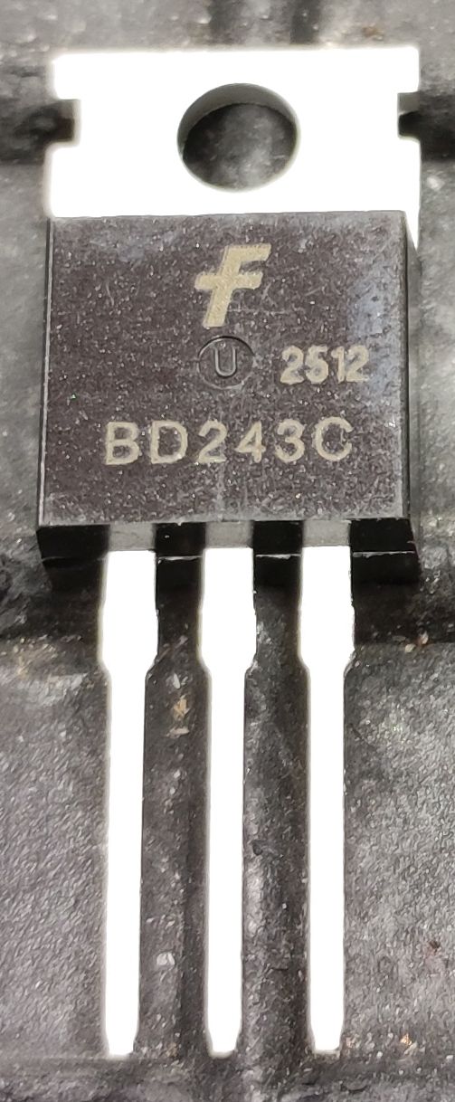

Heute ist eine Tüte von Amazon mit diesen Transistoren angekommen..
Sehen nicht sehr original aus finde ich.
Wer weis es genauer?

von H. H. (Gast)
> angekommen..
Eindeutig Fälschung.
von Kilo S. (kilo_s)
Und braucht nicht mal ein Mikroskop um zu erkennen das die Oberfläche
doppelt abgeschliffen erscheint.
Kanten ungleichmäßig, stellen des alten Marking offensichtlich "tiefer".
(Rand links sieht erhöht aus)
von Nick (b620ys)

Die Kanten links und rechts sehen für mich original aus. Deren Rundung
ist gleichmässig erhalten. Die vertiefte Markierung in der Mitte lässt
nichts erkennen.

von Johannes (zuberjo)
Die Kerbe in der Metalllasche ist in keiner Zeichnung eines BD243
vorhanden.

PDF, Seite 3 sagt: Doch.
https://www.alldatasheet.com/html-pdf/50782/FAIRCHILD/BD243C/1225/3/BD243C.html

Ganz einfach am Datecode.
von Jochen F. (jamesy)
In manchen Datenblättern ist das Marking exakt beschrieben. In diesem
Datenblatt - das mit dem in meiner Sammlung übereinstimmt - ist leider
nicht mal der Durchmesser der Vertiefung in der Mitte bemaßt und es gibt
auch kein Bild vom Bezel.
Mögliche Lösung: Hat jemand ältere BD243C von Fairchild, wo man das
Vergleichen könnte?

Unnötig. KW12/2025 ist unmöglich.
Hä? Gab es die KW12 etwa nicht letztes Jahr???
von Nick (b620ys)
Die schon, aber Fairchild nicht mehr (2016 von ON gekauft)
von Ron-Hardy G. (ron-hardy)
KW25/2012 ginge aber
von H. H. (Gast)
MMYY gabs niemals.

Bei Onsemi im Datenblatt ist auch das Marking erklärt, und das hat mal
gar nix mit dem auf dem Foto des TE gemeinsam. Ich würde sagen: Fall
gelöst!
Über 30 Jahre alte habe ich noch NOS in Stückzahlen hier, falls
Interesse.

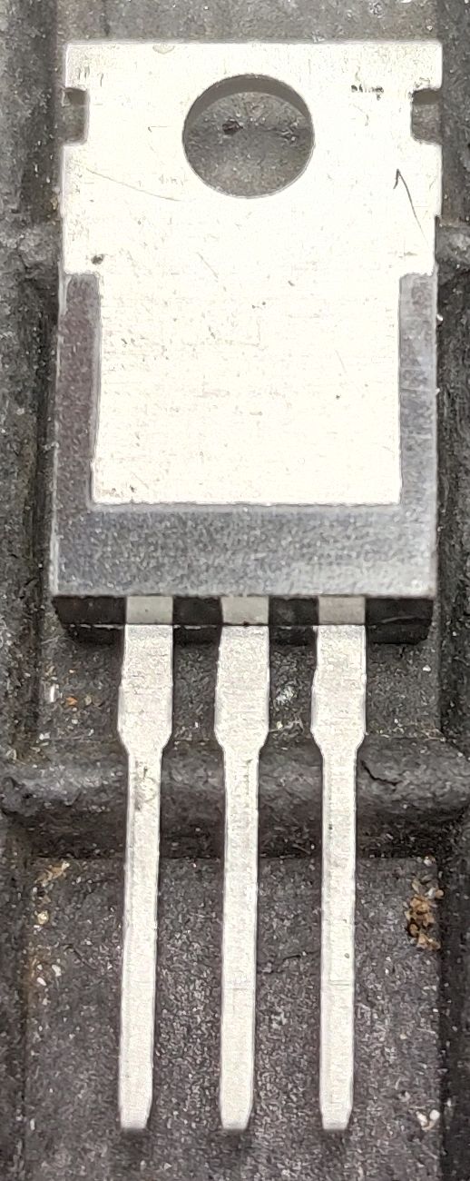

von Jack V. (jackv)
Wenn man genau hinschaut, sieht man, dass die Beinchen nicht original,
sondern angelötet sind. In Natur sieht man’s besser, auf den Bildern
ist’s nicht ganz so offensichtlich, aber erkennbar (insbesondere auf dem
zweiten Bild). Diese Teile werden wohl mit dem Seitenschneider von alten
Platinen „geerntet“, aufgearbeitet und oft als Bauteil mit halbwegs
passender Funktionalität verkauft.
