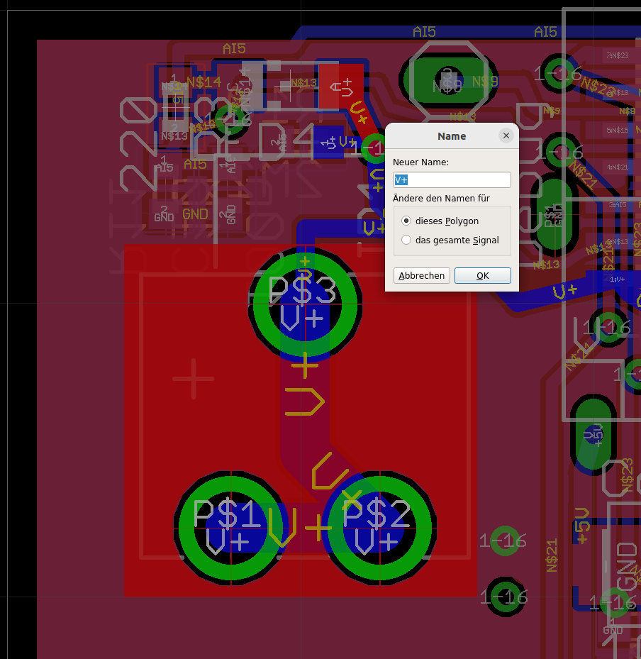

Es geht um das Anlegen und Benennen von Polygonen in Eagle 7.7.
Das zweiseitige Layout hat auf dem Top-Layer mittels eines außen um die
Platine angelegten Polygons eine Massefläche, entsprechend mit GND
benannt.
Jetzt möchte ich den Pluspol einer blanken Batteriefassung von dieser
Massefläche isolieren und um die drei massiven, bedrahteten Lötkontakte
eine Fläche hineinlegen, die mit V+ benannt wird und natürlich von der
umliegenden GND-Fläche zu isolieren ist.
Automatisch nur durch unterschiedliche Netznamen funktioniert das nicht,
die beiden Flächen gehen ineinander über. Nur durch Anklicken mit dem
"Show" Befehl sieht man das zwei Flächen vorhanden sind (Screenshot,
hell- und dunkelrot).
Hatte probehalber um den V+-Polygon noch ein trestricted-Polygon gelegt,
aber das hatte keinen Effekt.
Wie lege ich da am zweckmäßigsten einen Isolierabstand rein?

Polygon-Rang (Rank) in den Eigenschaften der Polygone unterschiedlich
wählen. Höchster Rang (6) für den GND-Fill. Und (1) für das V+. Und
"Isolate" bei V+ passend wählen sonst stossen die Flächen trotzdem
aneinander.
Ja, das ist ein Schwachpunkt von EAGLE. Verschiedene Netznamen sollten
eigentlich ausreichen um das automatisch zu erkennen und welcher Rang
was bedeutet kann man sich nicht merken (braucht es aber auch sehr
selten)...

Tun sie auch. Man muß einfach nur gleich bei der Erzeugung der "inneren"
Polygone klarstellen, in welchem Netz sie sein sollen. Das geht nicht
über's GUI, sondern nur über die Kommandozeile (allerdings auch über die
in's GUI eingebettete). Das passende Kommando wäre hier:
polygon 'V+'
Übrigens: Die wahre Schwachstelle ist der gezeigte Dialog. Damit wird
nur dann ein Signal umbenannt, wenn die Option "gesamtes Signal" gewählt
ist. Ansonsten wird nur der Name des Polygon geändert, es bleibt dabei
aber Teil des Signals, zu dem es zu diesem Zeitpunkt gehört.
Dieselbe Logik gilt übrigens auch für etliche andere Elemente, z.B. für
Vias oder Wires. Da fällt es nur nicht so auf, weil diese Elemente
meistens im Zuge des Routing erzeugt werden und da dann implizit das
aktuell geroutete Signal zugewiesen wird.

Vielen Dank, das mit dem Rang hat sofort funktioniert.
Im Namen-Dialog "das gesamte Signal" ändern, hatte nachträglich keinen
Effekt mehr.
Hätte noch eine Frage zum ähnlichen Thema: man sieht oben im Screenshot,
dass die Lötaugen nur mit einer Art Fadenkreuz mit dem Polygon verbunden
sind. Ich hatte halt vor der Definition der Polygone viele Lötaugen und
Pad die eh über Polygone angebunden werden, erst gar nicht geroutet.
Sozusagen mich auf den Ratsnest-Befehl verlassen.
Logisch funktioniert das auch, Eagle meldet fertig.
Aber wie kann ich die "Stärke" der Kontaktfläche zum gleichnamigen
Polygon erkennen? Wird ja real mehr als nur ein "Faden" sein?

Wenn du es nicht änderst, dann dann wird es auch nur ein Faden bleiben.
> Polygon erkennen?
Die Stärke der Wärmefallen entspricht der Linienbreite des Polygons. In
den Eigenschaften des Polygons kannst du das sonst auch unter "Thermals"
deaktivieren, macht dann aber evtl. beim Löten keinen Spaß.
