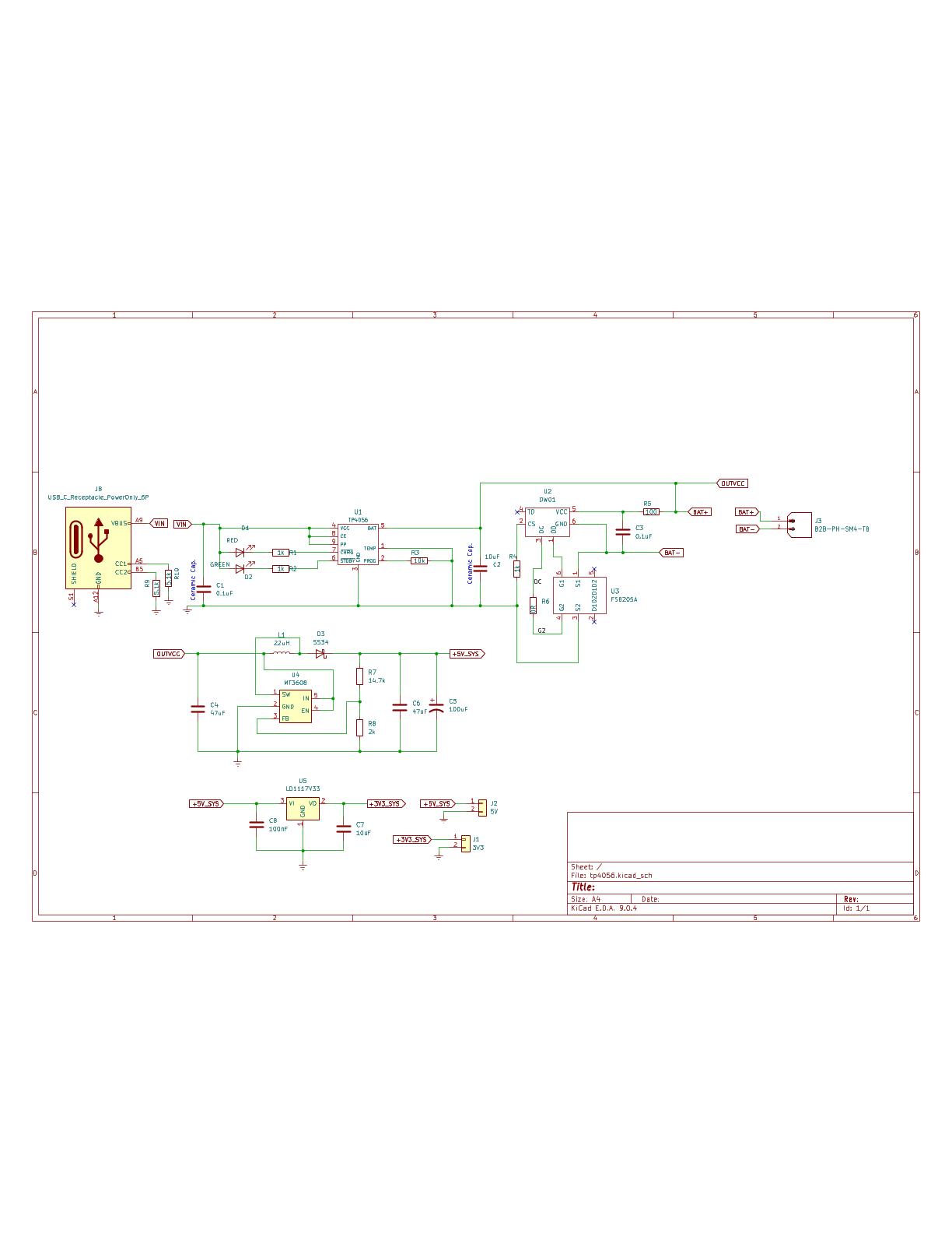

​ich plane derzeit eine Stromversorgung für ein Mikrocontroller-Projekt
(ESP32C3 super Mini lipo Versorgung)und würde mich über einen kurzen
Blick auf den Schaltplan freuen.
​Eckdaten:
​Versorgung über USB-C (CC-Pins sind mit 5.1k abgeschlossen).
​Akku-Ladung via TP4056, Schutzschaltung über DW01.
​Systemspannungen: 5V (MT3608) und 3.3V (LD1117).
​Meine Fragen:
​LDO Stabilität: Der LD1117 ist ja bekannt dafür, bei
Keramikkondensatoren am Ausgang zum Schwingen zu neigen. Reicht hier ein
kleiner Serienwiderstand oder sollte ich besser auf Tantal/Elektrolyt
setzen?
​Ladestrom: Aktuell ist der TP4056 auf ca. 130mA konfiguriert (R_{prog}
= 10k). Erscheint das sinnvoll oder ist die thermische Last bei 1A
(1.2k) auf einem 2-Layer Board erfahrungsgemäß unproblematisch?
​MT3608: Die Feedback-Widerstände sind für 5.0V berechnet. Gibt es hier
Anmerkungen zum Layout des Boost-Konverters bezüglich EMV?
​Den Schaltplan habe ich als PDF/Bild angehängt. Vielen Dank vorab für
konstruktive Kritik!
> setzen?
ST empfiehlt 0,5-2 Ohm.

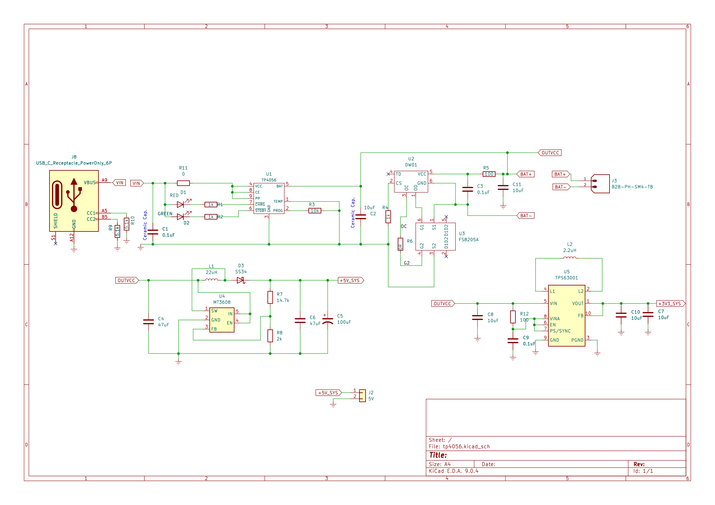

von Martin L. (tempusertempuser)
Danke....
Anbei als png
von Ralf X. (ralf0815)
Wichtig ist erstmal, welchen Ladestrom Deine Lipozelle mag.

von H. H. (Gast)
Martin L. schrieb:
> Ralf X. schrieb:
> Max 1A steht in den technischen Daten
Da muss der TP4056 über 2W verheizen können, das ist selbst mit gutem
Layout schwierig.

von Gerd E. (robberknight)
Mal nur das Konzept betrachtet: von Lipo auf 5V mit nem Stepup, dann mit
nem LDO wieder runter auf 3,3V?
Gerade bei Batteriebetrieb sollte man ja schon einigermaßen auf
Effizienz achten. Für die 3,3V wird so schon einiges unnötig verheizt.
Wie sind denn ungefähr die zu erwartenden Verhältnisse des Strombedarfs
auf diesen beiden Rails?
Wenn 3,3V den Hauptteil ausmacht, dann vielleicht schauen ob auch ein
klein bischen weniger möglich ist, also z.B. 3V. Dann ein Buck-Regler
direkt von Lipo auf die 3V verwenden.
Auch bedenken: Stromverbrauch im Aus-Zustand. Ist da ein physischer
Schalter dran der alles ausschaltet oder ist das ein Soft-Poweroff? Bei
letzterem unbedingt den Eigenverbrauch der Regler beachten und besser
eine Selbsthaltungsschaltung etc. vorsehen bei der die Regler ganz
getrennt werden.
von Manfred P. (pruckelfred)
Hast Du beachtet, dass die Schutzschaltung im Minus des Akkus sitzt und
damit der Akku nicht die Masse der Schaltung wird?
H. H. schrieb:
>> Die TP4056 Module sind eh auf 1 A ausgelegt,
> Die Billigplatinchen? Nö, die werden zwar üblicherweise mit 1,2kOhm
> (->1A) ausgeliefert, aber damit die die Wärme auch loswerden muss man
> sie auf einen Kühlkörper kleben.
Im Datenblatt des TP4056 wird ein Widerstand in der 5V-Leitung
empfohlen, der auf vielen Chinaplatinchen fehlt oder 0 Ohm ist. Der
nimmt dem 4056 im CC-Betrieb etwas Leistung ab und darf gerne auch ein
ganzes Ohm haben.
Ungeschickt, und der LM1117 ist auch kein Wunder an DropOut und
Querstrom. Es gibt weitaus bessere LDO, fraglich ist nur, ob diese genug
Strom liefern können bzw. wie er seinen ESP32 nutzt.
Martin L. schrieb:
> Esp32c3 super mini max 400mA spitze und 5V max. 200mA
> Nein, kein Schalter vorgesehen da meistens im deep sleep der EsP32c3
> Supermini bleiben soll....
Nun, dann finde ich das vorgeschlagene Konzept suboptimal. Denn dann
müssen beide Regler die ganze Zeit an sein und verbraten dabei einiges
an Energie. Nix mit Deep-Sleep.
Vorschlag:
Geh mit der Versorgung des ESP32c3 auf 3V runter, lt. Datenblatt die
untere Grenze. Dann von der Lipo-Spannung direkt auf die 3V runter.
Besonders ruhestromarmer LDO oder auf niedrige Lastbereiche optimierter
Schaltregler, musst Du schauen und rechnen was besser funktioniert.
Spannend ist vor allem dass der ESP32 sehr kurze und steile Strompulse
zieht wenn er senden will und sonst im Deep-Sleep kaum Strom aufnimmt.
Das muss der Regler können, evtl. mit nem dicken Polymerkondensator
puffern.
Die 5V werden ja vermutlich nur gebraucht wenn der ESP32 nicht im Sleep
ist. Daher den ganzen Stepup-Regler mit nem Mosfet davor abschalten. Das
Enable ist für Stepups zum stromsparenden Abschalten meist (und auch für
den MT3608) nicht ausreichend, denn dann ist nur das Hochregeln
abgeschaltet, die niedrigere Eingangsspannung wird unverändert
durchgeleitet. Viele Verbraucher ziehen in dem Zustand dann weiter
munter Strom.
Gerd E. schrieb:
> Vorschlag:
> puffern.
> munter Strom.
Danke...
anbei mein neuer Vorschlag fuer layout
von Anton (antang)
Warum so niederohmig? Mit den Werten aus dem Datenblatt (110k/15k),
braucht der Schaltungsteil mit dem MT3608 ohne Last 125µA für 3,6V auf
5V, mit Deinen Werten braucht er schon 700µA. Allerdings mit 4,7µH statt
Deinen 22µH gemessen.
Da ke ist angepasst siehe Anhang
