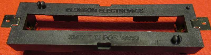

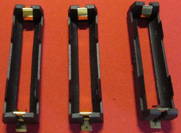

von Manfred P. (pruckelfred)
Frank K. schrieb:
> Die Einzelzellen für Halter haben meist eine Schutzschaltung eingebaut.
Nein, ich habe etliche ohne. Das, was als 18650 mit Schutzschaltung
angeboten wird, bekäme ich in meine Akkuhalter nicht rein, weil sie
länger als 65mm sind und eigentlich 18700 heißen müssten.
Peter M. schrieb:
> Windig sind die Konstruktionen mit genieteten dünnen Drahtfedern,
Ja, deshalb nimmt man die mit Blattfedern, im Anhang Chinaware,
> funktioniert problemlos. Der Schönheitsfehler ist, dass sie nicht gegen
> Verpolung gesichert sind und man die Zellen schlecht heraus bekommt.
Manchmal bekommt man ein Aushebelwerkzeug mitgeliefert, das immerhin die
Zellen nicht so leicht schädigt.
Ich verwende aber lieber stabile Textilstreifen, die ich einseitig mit
in die Halter einbringe.
Für die etwas längeren Akkus gäbe es noch die Lösung mit Holz ein
Akkumodell in die Fassung zu stecken, dann mit Heißluft die Fassung
weich zu machen und etwas in die Länge zu ziehen. Gut sah das nicht aus,
wo ich das gesehen haben.
Besser fand ich durchgesägt und mit kleinen 2mm-Schrauben & Muttern
(zwei bis vier je Hälfte) auf eine Pertinax-Platte verschraubt.
