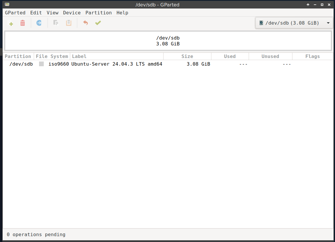

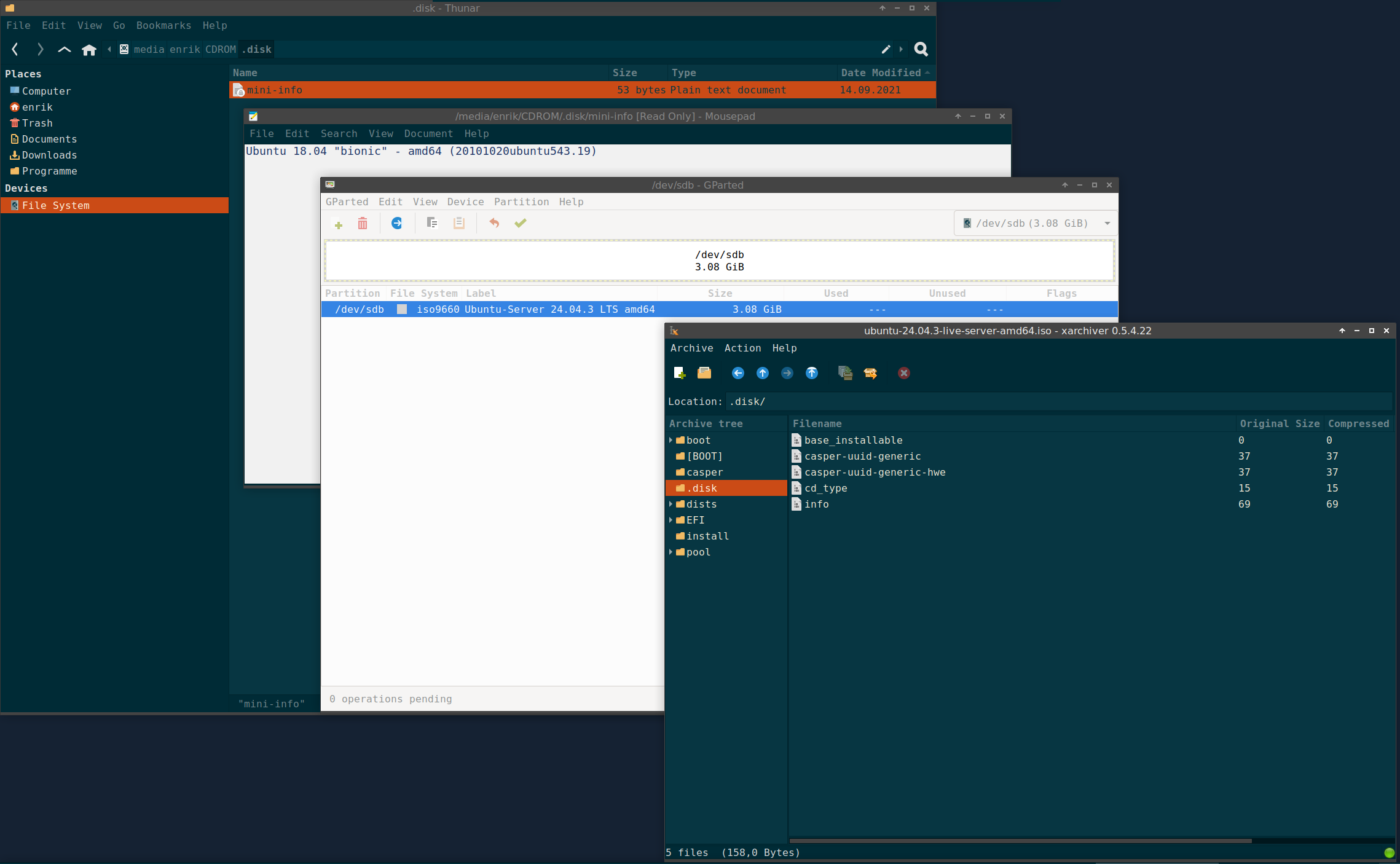

von Welle 🧐 S. (w3llschmidt)
Also ich verstehe das nicht.
Das ISO ist korrekt die 24.04 (ursprünglich 22.04), aber wenn Ubuntu
den Stick mounted ist in .Disk/mini-info 18.08 drin?
Im Screenshot ist der Stick schon wieder dismounted, das passiert wenn
man Gparted startet. Aber die .Disk/mini-info hatte ich offen gelassen.

von Rolf (rolf22)
Ich habe dies heruntergeladen:
https://releases.ubuntu.com/jammy/ubuntu-22.04.5-live-server-amd64.iso
Das sind nur 2 GB, du aber hast 3 GB??
Unter Windows gemounted steht unter
.disk/info: Ubuntu-Server 22.04.5 LTS "Jammy Jellyfish" - Release amd64
(20240911.4)

Danke Rolf, ich habe zwischenzeitlich auf 24.04 (ursprünglich 22.04)
gewechselt.
Und ja, ich habe auf den korrekten Stick das korrekte Image geschrieben.
Siehe LABEL.
