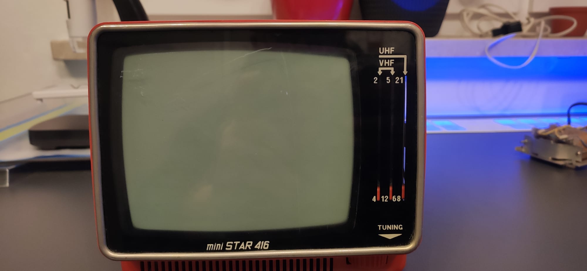

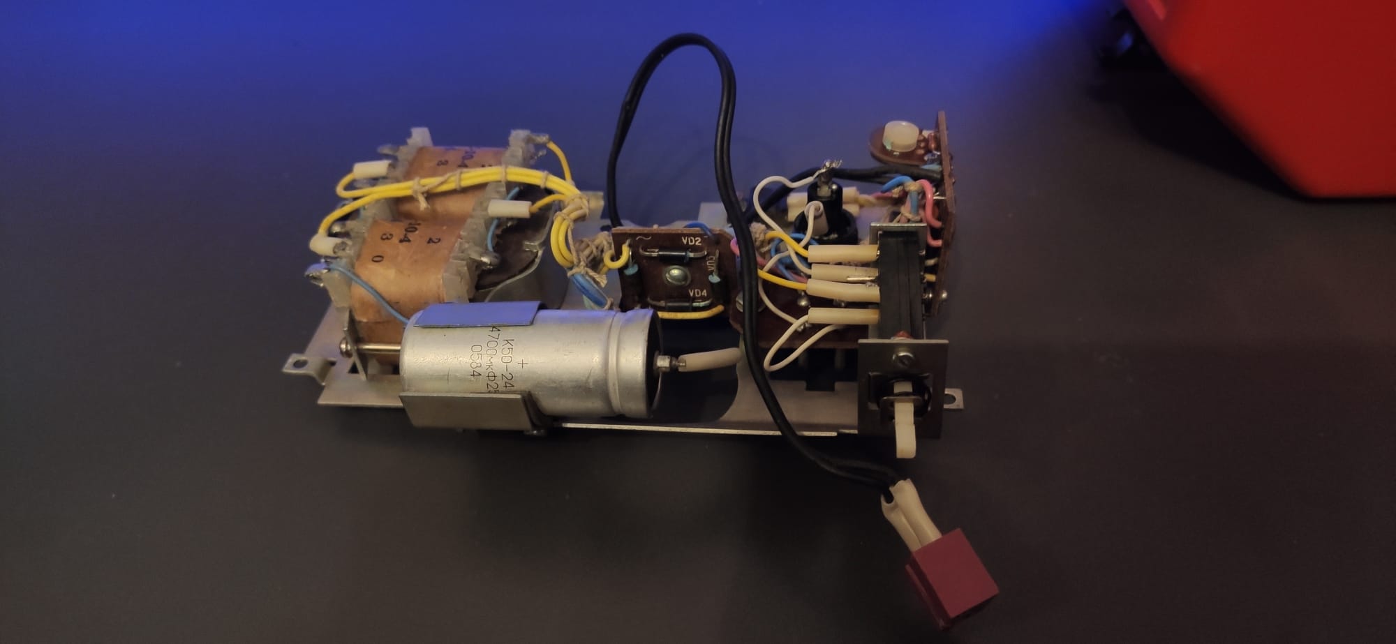

Hi hab bisschen erfahrung mit Löten und Widerstände ausmessen und wollte
mich jetzt mal an den Fernseher ran machen und schauen ob ich den wieder
zum laufen bekomme. Habe sämtliche Widerstände gemessen und es passt
soweit alles. Wenn ich den Strom beim AN AUS Schalter messe ist auch
Strom da nur es kommt an dem pinken Kabel das innen zum Fernseher geht
kein Strom an. jetzt ist meine Frage kann mir irgendwer dabei helfen den
Fehler zu finden oder hat jemand eine Idee.
- Die Sicherung ist okay?
- Der Netzschalter ist okay?
- Aus dem Trafo kommt die Sekundärspannung?
- Der Gleichrichter tut es?
- Der Kondensator ist okay?

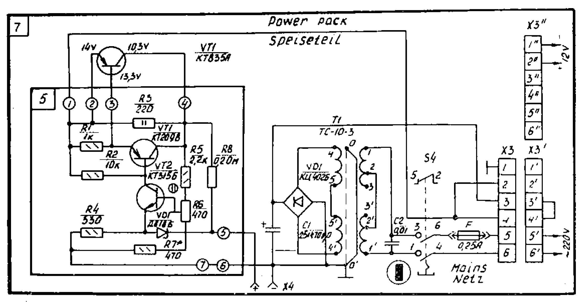

Schaltungsunterlagen:
https://elektrotanya.com/russian_ministar_416_tv_ca1985_sch.pdf/download.html

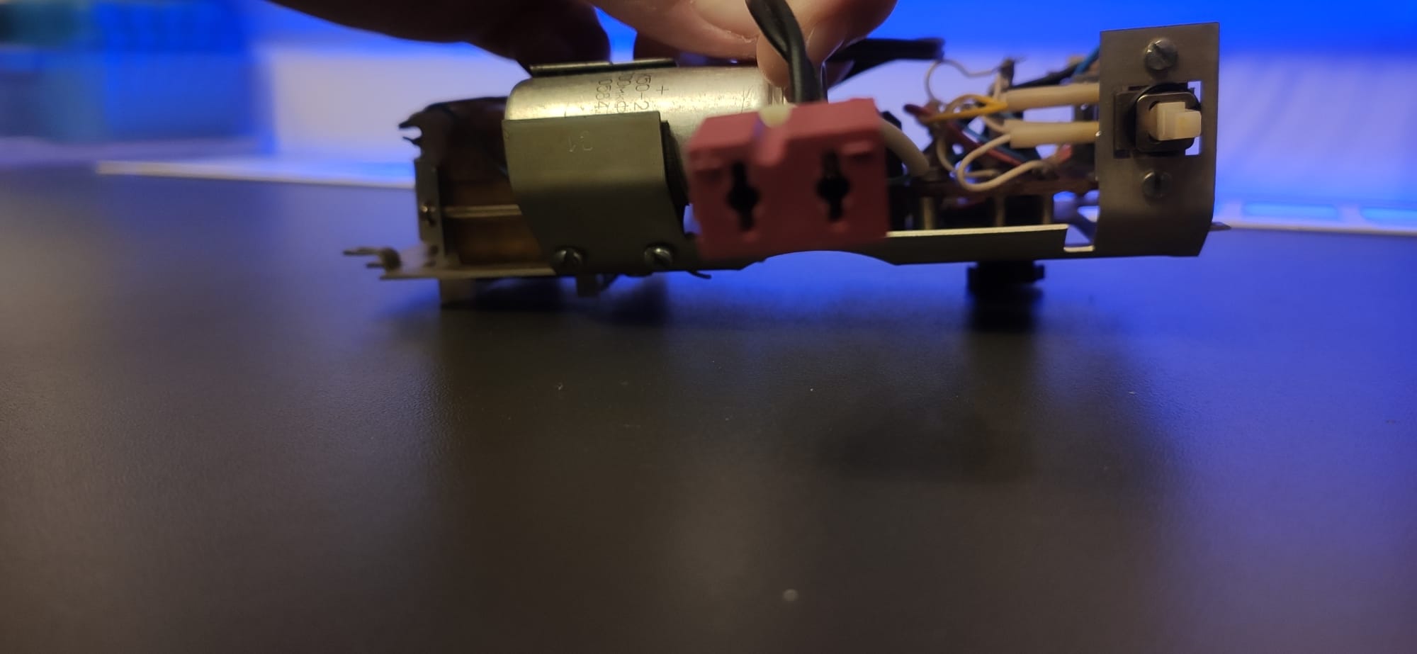

Hi Benny,
versetze dich mal in die Lage eines Lesers, der das Gerät nicht hat. Man
kann aus den Bildern nur wenig erkennen, schon garnicht den möglichen
Stromfluss in Richtung eines pinken Kabels.
Mache doch mal ein Foto von oben und nicht so viel Umgebung
fotografieren. Vlt. sieht man dann mehr.

Sebastian hat doch schon alles geschrieben. Wenn am großen Elko noch
Spannung liegt, kannst Du an der Reglung suchen. Man könnte jedoch den
TV auch gleich mit 12V aus dem Labornetzteil speisen, um festzustellen,
ob eine Reparatur noch sinnvoll ist, da alle Analog-Sender seit langer
Zeit abgeschaltet sind.  Aufwand > Nutzen.

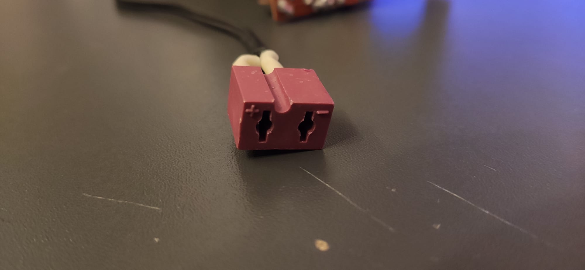

WiIe sieht es denn mit dem Netzkabel aus. Original oder improvisiert?
laut dem netterweise von einem anderen Kollegen angepinnten Schaltplan
muss das ja eine interne Brücke im vielpoligen Stecker haben, die die
ca.12V vom Gleichrichter zum Regler weiterleitet?
(an der sonst bei Batteriebetrieb die 12V über ein anderes Netzkabel
eingespeist würden..)
Nur aufpassen, die 230V liegen da ja auch gleich in der Nähe..

Peter N. schrieb:
> Kann man bei solchen Geräten nicht irgendwo (F)BAS einspeisen?
Bei meinem Ministar habe ich damals an Messpunkt K4 (Ozillogramm 2)
eingespeist, nachdem ich den Detektor abgetrennt hatte. Man muss ein
wenig aufs richtige DC-Potenzial achten. Das Gerät war allerdings weder
ein Wunder an Bildschärfe, noch in der Geometrie.
