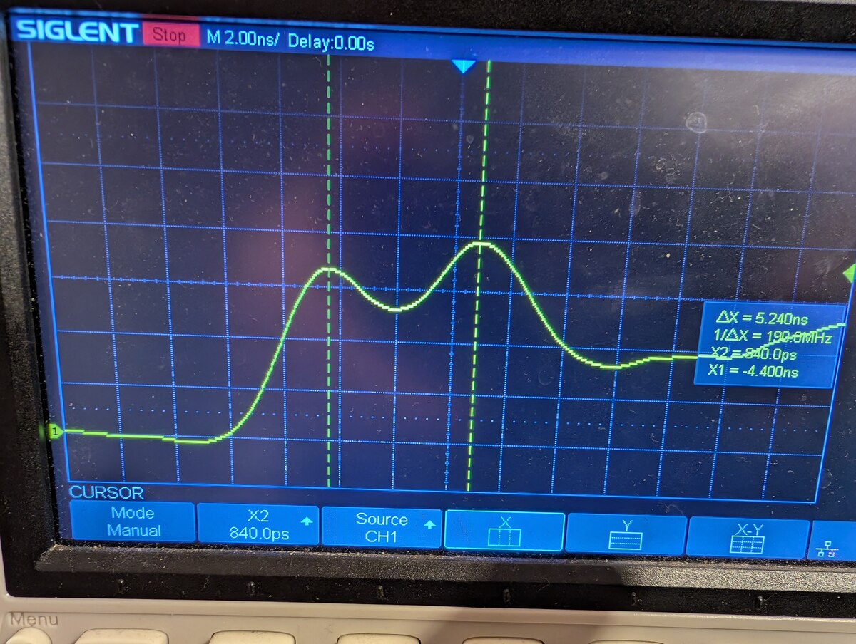

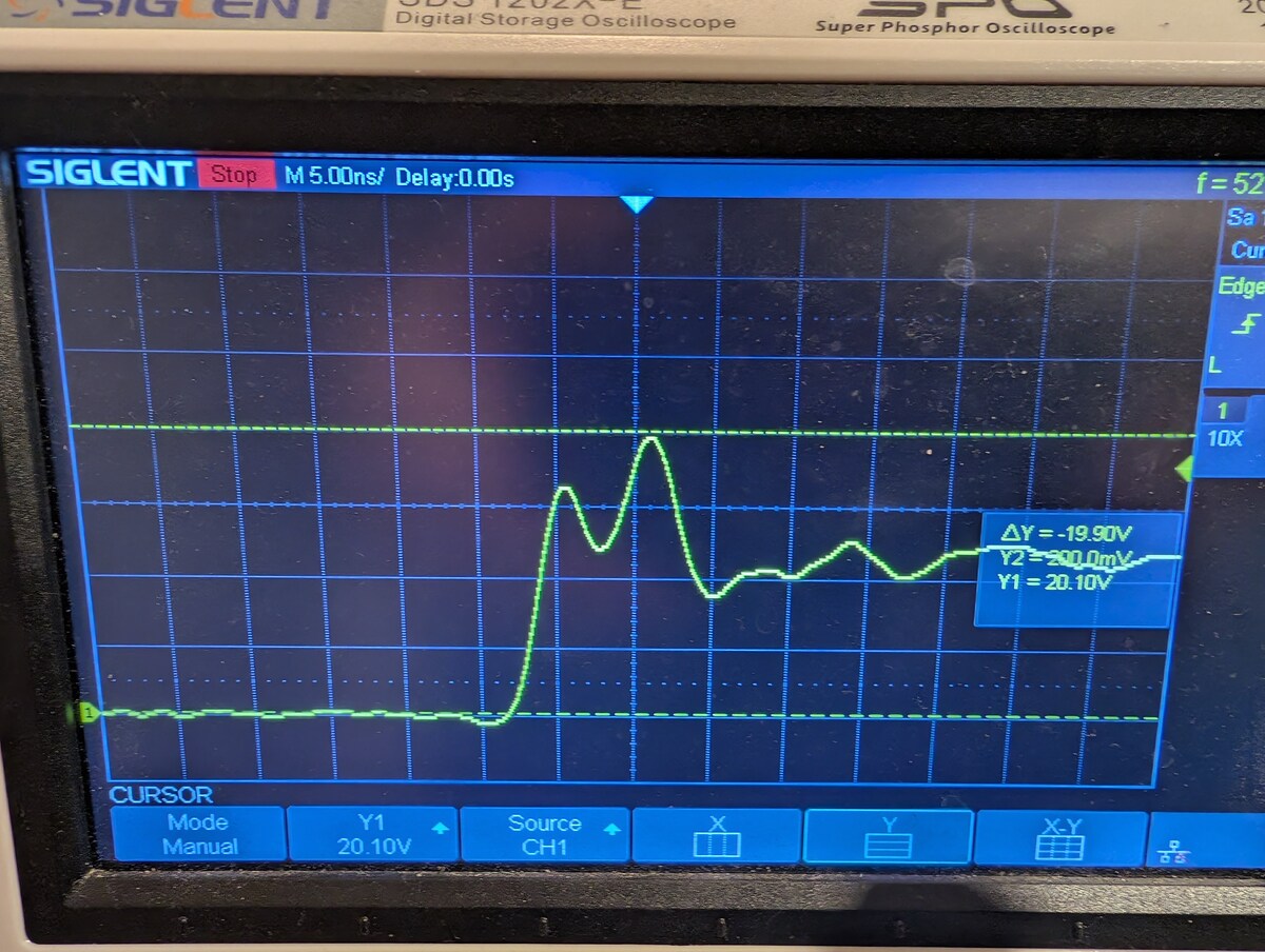

Bild 1 zeigt den default Snubber, der sehr knapp innerhalb der absolute
maximum ratings liegt.

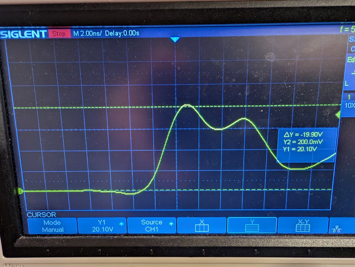

Bild 2 ist ein überdämpfter Snubber, bei dem mir nicht klar ist, wieso
plötzlich der zweite Peak höher als der erste ist. 🤔
Ich kann den Snubber so tunen, dass beide Peaks gleiche Amplitude haben,
aber dann ist der Effekt des Snubbers verhältnismäßig klein und ich wäre
gerne weiter von den abs-max-ratings weg gekommen.

> Vielleicht weiß jemand, wo dieser zweite Peak herkommen könnte? 🤔
Ich würd erst mal ausschliessen wollen, das das nicht an den Qualitäten
des verwendeten Scopes liegt. Also Interpolation (ich vermute im Menü
Darstellung/Mode) raus und Abtastrate entschärfen. Da steht was von
5ns/Einheit also 200 MHz, das ist nicht ohne.
Vertikal scheint es zu passen, da scheinen zwar lediglich ca. 100
Einheiten, wobei ich annehme, das es sich um ein 8 bit schope mit 256
sieht es brauchbar aus. Wobei es für ein Dig-scope schom anspruchsvoll
sein kann 200mV zwischen 19,9V und 20,1V aufzulösen.
Beste Möglichkeit Messfehler auszuschliessen wäre ein passendes Analoges
scope. Oder eine Vergleichsmessung an einem garantiert sauberen
bekannten Signal ähnlicher Characteristic, bspw. an Snubber der bekannt
OK ist. Ansosnten die üblichen Massnahmen, Kanal wechseln, Kabel/Probe
wechseln.
Ziel muss sein, nachzuweisen das das scope in der Lage ist den
tatsächlichen Signalverlauf darzustellen.
Falls es nicht am Scope liegt, hätte ich keine Erklärung parat.

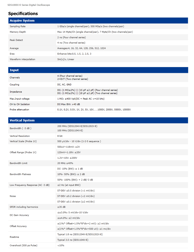

von Bradward B. (Firma: Starfleet) (ltjg_boimler)
Hab mir mal das Datasheet vom Siglent SDS 1202X-E kommen lassen, sieht
eigentlich brauchbar aus: (Auszug im Anhang)
https://www.siglent.eu/product/1139233/siglent-sds1202x-e-200mhz-dual-channel-oscilloscope
* https://www.siglent.eu/_downloads/e5eb764e80fe22c31f9de28f627610fb
Horizontal hat es 1 GSa/s soilange nur ein Channal aktiviert ist (das
scheint hier der Fall), also pro x- Raster 5 Punkte. Ja, da werden
interpolierte Zwischenwqerte angezeigt, aber das ist IMHO akzeptebal.
In Y-Richtung ist da IMHO Potential für eine genauere Messung. 8bit
Auflösung auf 20V macht für die kleinste Schrittweite ca 10 mV.
Für die AC -Kopplung steht was von Hochpass mit Cut-Off bei 8Hz sollte
hier also kein Problem sein, interesanter sind die die anderen (Noise
reduction-Filter, Bandwidth-Limit bei 20 MHz) also TP. Ob bei der
AC-Kopplung Probleme mit der Anpassung (Reflexionen) entstehen kann ich
nicht mit Sicherheit sagen.
Mglw. kann man am FFT-Spektrum erkennen ob der zweite Peak tatsächlich
höher ist, da die FFT die Tatsächlichen Daten verwendet und keine für
die Anzeige interpolierten.

So hab das Eval Board heute bekommen und meinen NerdQAxe++ mal an das
Eval Board und das Eval Board an meine DIY Load gehängt, das Ringing
sieht EXAKT so aus wie bei mir zuvor mit den Standard-Snubber-Werten,
also bevor ich sie schon getuned hatte. Sehr nah an den abs-max-rating
von 23V für max 10ns. (Btw der zweite Peak erscheint, wenn man den
Snubber C zB von 1nF aus 2.2nF erhöht)
Einen Test mit Settings durch die Firmware des NQ++ und ein Test mit den
Standard-Board Settings.
Kein Unterschied ...
Also daran kann es nicht liegen, dass manche von den Dingern sterben 😒
Vlt ist der Fix ja schon, den Snubber zu tunen.
Aber zumindest weiß ich jetzt, dass ich keinen Mist gebaut und gemessen
habe, sehr beruhigend^^

von Dieter W. (dds5)
Das ist mit 8 Bit nicht machbar - ich sehe da eher 80mV.
Korrekt, da is mir 'ne '0' verloren gegangen (20V/256), danke für den
Hinweis.
von Mampf F. (mampf) Benutzerseite
So hab jetzt mal getuned, wird schon passen.
Bilder:
- ohne Snubber
- mit vorherigen 1nF + 1R
- mit 2nF + 1R
Habs jetzt so gemacht, wenn der zweite Peak genauso groß ist wie der
erste, wird's schon passen 🤪
Aber auf dem ungesnubberten(^^) Bild sieht man, dass es eigentlich zwei
Frequenzen sind. Keine Ahnung woher.
Aber Ergebnis sieht IMHO gut aus und auch besser als das Eval Board.
Jetzt gibt's immerhin noch Luft zu den Abs-Max-Ratings.
