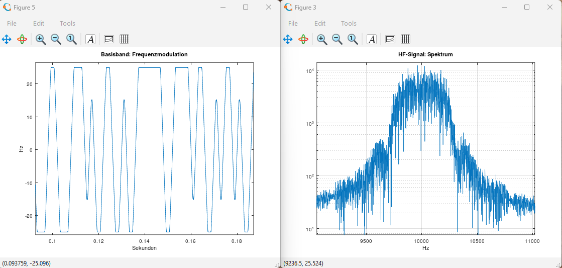

ich will einen Frequenzkamm erzeugen, aber nicht dünne Linien sondern
jede Linie mit einer gewissen Breite, also ein bandbegrenztes Rauschen.
Die genaue Breite ist nicht so wichtig, ca. 300-3000Hz. Aber in der
Mitte der Linie eher flach verlaufend, damit man nach einer FFT die
Leistungsdichte gut ablesen kann.
Ich hab einen VCXO Frequenzmoduliert, mit einem Signal das ich aus einem
linear-feedback Schieberegister gewonnen habe (das einfachste was mir
was pseudo-zufälliges gibt), das unterste Bit auf einen Pin gegeben, das
mit einem R-C Glied gefiltert und auf den Modulationseingang des VCXO
gegeben.
Das hat so einigermaßen funktioniert nachdem ich mit try&error die
Bitrate, den Frequenzhub und die Filterfrequenz des R-C-Tiefpass
gespielt habe. Allerdings schaut es immer nur bei den Oberwellen in
einem bestimmten Bereich gut aus, die anderen haben alles andere als
einen flachen Verlauf in der Mitte der Linie. Nun gut, wenn sich das
nicht vermeiden lässt kann ich damit leben. Dann muss ich die Parameter
umschalten, je nach dem welche Oberwelle ich gerade verwende.
Simulation mit Octave im Anhang. Links die FM, rechts das Spektrum dazu.
Gibt es Ideen wie ich das besser machen kann? Vor allem, wie ich etwas
gezielter einen flachen Verlauf der Leistungsdichte im Zentrum des
Rauschberges hin bekomme, als einfach nur try&error?
Gibt es andere Methoden? Ich könnte auch Amplitudenmodulation mit dazu
nehmen, aber ich würde gern bei einem modulierten VCXO als Kammgenerator
bleiben, und ggf. mit einem PE4302 für die Amplitudenmodulation
dahinter.

von Cartman E. (cartmaneric)
Den VCXO mit einem Dreieck linear zu wobbeln, ist wohl zu einfach.
Der Rest drumrum, ergibt sich aus gewissen Besselfunktionen.
von Wulf D. (holler)
Dein Anliegen ist ziemlich rätselhaft, da kann man wenig sagen.
Einmal hat der Octave-Plot so gar nichts mit dem 10MHz VCXO zu tun, den
du irgendwie dafür einsetzen willst.
Und zum anderen muss man sich für eine SNR-Messung nicht auf ein FFT-Bin
synchronisieren: wozu soll das gut sein?
Sender und Empfänger arbeiten auf der Ebene unsynchronisiert.
Wenn der Empfänger blockweise samples in den Frequenzbereich zur
weiteren Verarbeitung transformiert, verwendet man eine geeignete
Fensterfunktion um Artefakte zu minimieren.
von Georg S. (randy)
Ich hab die FM von linken Plot auf einen 10kHz Träger drauf moduliert
statt auf 10MHz damit ich weniger Samples brauche. Theoretisch sollte
das am Spektrum nichts ändern.
