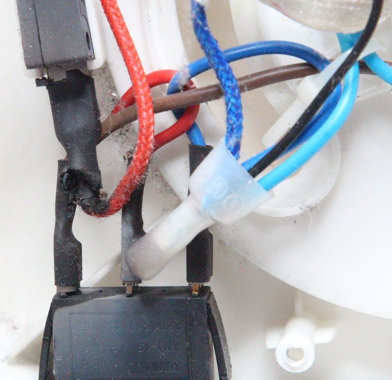

ich wollte euch zum Jahresanfang an meinem kürzlich eingegangenen Reparaturauftrag teilhaben lassen. Es landete ein Heizlüfter mit dem Kommentar auf meinem Tisch: "Geht nicht mehr, kannst Du mal schauen ob das reparabel ist?". Na klar...
Äußerlicher Eindruck:
  • äußerlich leicht verschmutzt
  • Lüftungsschlitze mit Staubflocken
  • Stecker mit schwarzen Spuren
Funktionstest:
  • Display funktioniert, Piepser pipst
  • Lüfter heizt in beiden Stufen
  • Schwenker schwenkt
  • soweit alles gut

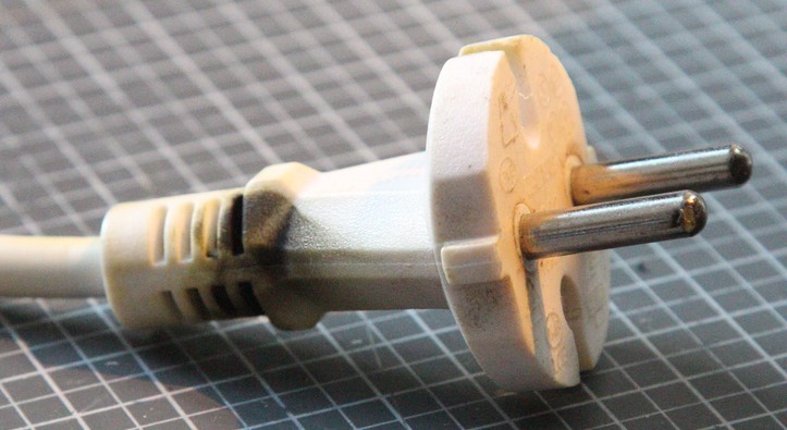

Erweiterter Funktionstest (wackeln am angeschweisten Netz-Stecker mit leichtem Zug am Kabel)
  • Bam - Lichtblitz - Knall -> Sicherung raus
Erste Annahme:
  • Defekt durch ausgerissenes Kabel am Stecker => sieht nach Stecker bzw. Kabeltausch aus

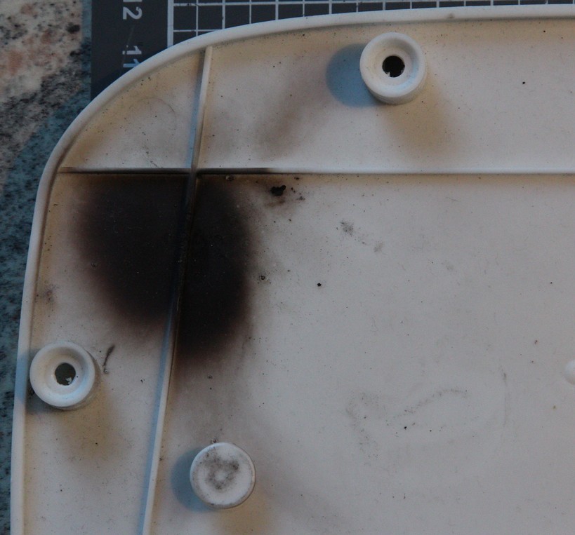

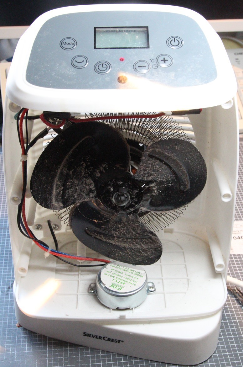

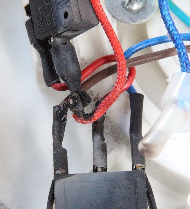

Also Gerät öffnen und oberen Gebläse-Kasten aussaugen und reinigen. Da das Anschlußkabel in den Fuß-Kasten geht, also unten auch noch aufmachen... Hm, warum ist da dieser schwarze Fleck auf dem Deckel, das sieht doch nach Schmauchspuren aus. Was befindet sich denn an dieser Position im Gerät?: Steckkontakte vom Sicherheitsschalter und vom Hauptschalter mit verbranntem Schrumpfschlauch! Was ist denn da passiert??
Vermuteter Fehler-Hergang: Durch das motorisierte Schwenken des Lüfteroberteils haben sich die Kabel im Fußteil mit bewegt. Durch die Nähe bzw. den direkten Kontakt der beiden Kabelschuhe hat sich mit der Zeit die Isolation durchgescheuert, so daß sich ein Lichtbogen bilden und die Isolation anschmoren konnte. Brandgefahr hoch drei.
Fazit: Kabel abgezwickt und ab zum Verwerter, da wird nix repariert.

Wieso reparierst Du das Gerät nicht "richtig".
Wieso sollte er so eine Billig-Brandbombe für jemand anderes reparieren und dann schuld sein, wenn das Ding irgendwann eine Wohnung in Brand setzt. Das Ding in die Tonne war in diesem Fall die beste Lösung!
Die Konstruktion mit drehendem Korpus und damit ständig Bewegung in den Leitern ist schon in sich ein Konstruktionsfehler. Schau dir mal eine besseres Klima Innengerät an dann siehst du wie man einen sich verändernden Luftstrom besser konstruiert.
OK zum Beispiel: Der Fakir 6005 hat eine Scheibe mit versetzen Schlitzen am Untersetzungsgetriebe fest vor den Ventilator gesetzt. Da schwenkt nichts hin und her.
Beim TO könnte dieser Schwenkmechanismus einfach außer Betrieb genommen werden, indem das Motörchen abgeklemmt wird. Trotzdem, ja, Ihr habt Recht. Diese Heizlüfter sind oft Brandursache. Vor allem, wenn sie umkippen und keinen "Umkippschalter" haben, oder generell unbeaufsichtigt betrieben werden. Viel gefährlicher finde ich den offenen Heizdraht ohne "richtige" Befestigungen. Wozu braucht der dann noch ein Display? Schnickchnack.
