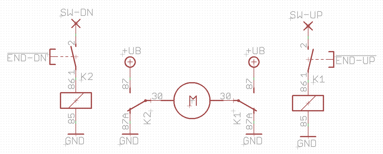

Hallöle,
kennt jemand von euch eine einfache Motorumpolschaltung die möglichst
simpel mit "keiner" Elektronik auskommt aber den Motor nicht
kurzschließt?
Ich hab hier einen DC-Motor, der sich bei 48V gepflegte 20A genehmigt.
Der Antrieb hebt ein Gewicht an, Versorgung per 4x Bleiakku 12V.
Der Motor ist vom Format her eine 5l Getränkeflasche, gab's billig bei
Aliexpress...
Im Grunde ein elektrischer Gabelhubwagen in billig. Nicht meine
Konstruktion, hat sich jemand meiner Bekannten ausgedacht.
Den Motor möchte ich in beide Richtungen plus Stop laufen lassen.
Aktuell ist da ein (1)-0-(1)-Doppelwechseltaster dran, bei dem die
Kontakte über Kreuz verkabelt sind, d.h. "Links" = Linkslauf, "Rechts" =
Rechtslauf, "Mitte" = Motor freilaufend. Ist ein Schneckengetriebe dran,
also selbsthemmend.
Dieser Doppeltaster stirbt allerdings recht schnell, weil die Kontakte
wohl nix von dem Aufdruck wissen das er 30A können sollte ;)
Wenn ich nun eine Standard-Umpolschaltung mit zwei Relais baue, ist der
Taster zwar entlastet, aber der Motor wird im Abschaltmoment ja
kurzgeschlossen.
Daher vermute ich das es dann derbe Stromstöße gibt, die die Relais
verglühen lassen, und der Trick, den anfälligen teuren Taster durch
günstige robuste KFZ-Relais zu ersetzen (ja, mit 48V Spule und Kontakt)
geht ins Leere.
Ich hatte überlegt einen weiteren Relaiskontakt in Reihe zum Motor zu
schalten und mittels Dioden im Kabel dieses dritte Relais immer mit
einzuschalten wenn "L" oder "R" an ist, dadurch wäre der Motor in
Ruhelage des Tasters wie jetzt auch elektrisch frei.
Kann das funktionieren, Stichwort "Kontaktöffnung", "Anzugzeiten" und
"Abfallzeiten", mit 3 identischen Relais?
Oder hab ich mit dem jetzigen Taster das Problem "Lichtbogen durch hohe
Selbstinduktionsspannung" und es wird besser, wenn ich Freilaufdioden
verbaue?
Ich könnte einen Gleichrichter einfach mit in den Kabelsalat einbauen,
ein GBPC3506 (35A 600V) z.B., AC an die Motorpole, Plus und Minus an die
Batterie.
Den müsste ich aber erst besorgen, aber einzubauen wäre er leicht, Platz
und Kabel mit Steckschuhen usw. wären kein Problem.
Bringt's das dann?

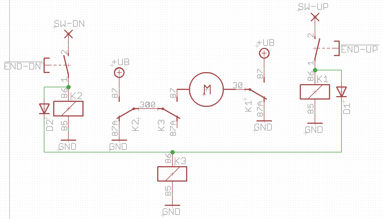

dann nimmt der auch gemütlich 180A Anlaufstrom. das muss dein
Schaltkontakt können.
2 Relais mit je zwei schliesserkontalten lösen die Aufgabe mit dem
Original Taster.

Nicht für einen 48V Motor. Wenns wirklich mechanisch sein muss, dann ein
DC-Schütz mit Blasmagnet. Billig wird das bei der geforderten
Stromschaltfähigkeit nicht.

von Jens M. (schuchkleisser)
So,
ich hab meine 3 Varianten mal in Zeichnungen gehackt.
Bei der Version mit 2 Relais befürchte ich
R. L. schrieb:
> der Strom beim Kurzschließen liegt in der Größenordnung des
> Anlaufstroms.
Und damit verglühte Kontakte durch Überstrom.
Bei der 3-Relais-Variante dagegen durch Selbstinduktion ein deutlich
längerer Lichtbogen im Relais (trotz zusätzlichem Öffner) und damit
ebenfalls verbrannte Kontakte, so wie es der jetzige Schalter auch
zeigt: Anschlusspins und die Kontaktbrücke sind ok, beide Kontaktnieten
eines Kontakts jedoch rundgeschmolzen, das Gehäuse ebenfalls thermisch
beeinträchtigt. Auf deutsch: das Anschlusskabel samt Anschlussfahne
bröckelt aus dem gerösteten Duroplast und da hängt ein schwarzer
Klumpen/Tropfen dran.
Erstaunlich: das trifft immer den Minuspol für Abwärts. Plus und beide
Kontakte für Aufwärts sind dagegen noch ok, wenn auch stark angegriffen.
Daher würde ich noch Freilaufdioden (in Form eines fetten
Gleichrichters) spendieren wollen, wie im dritten Bild.

von Clemens S. (zoggl)
Mal ein kurzer Gedankenimpuls: wohin fließt der Strom, der über diese
Freilaufdioden abgeleitet wird?
> Den Lichtbogen hat man auch bei ohmscher Last von 40A
Dort ist dann aber keine Induktivität im Spiel, die den Strom
weiterfließen lassen will und dafür einfach die Spannung weiter nach
oben treibt. Da bleibt der Lichtbogen deutlich länger stabil.
> Das setze ich bei Relais auf denen "48V 40A Hella"
Welchen Typ? Hast du da ein Datenblatt dafür, in dem auch induktive
Lasten spezifiziert sind?
Offenbar ist es noch nicht völlig klar geworden: vergiss diese mickrigen
Winzlinge. Die fackeln noch schneller ab als deine Taster.
... ist nichts gewonnen. Denn im Zweifelsfall schaltet das K3 später ab
als die K1 und K2, denn die Schaltzeiten von Relais haben große
Toleranzen.
> R. L. schrieb:
>> der Strom beim Kurzschließen liegt in der Größenordnung des Anlaufstroms.
Ja, da haben wir das Dilemma: den "Abbremsstrom" befürchtest du, aber
der Anlaufstrom ebenso hohe ist dir irgendwie egal.
Jens M. schrieb:
> Werner H. schrieb:
>> Ohne Blasmagnet
> Das setze ich bei Relais "48V 40A Hella" als gegeben voraus.
Vergiss es. Sieh dir mal die Mechanik an, die für so einen Blasmagenten
nötig ist.
Nochmal ein paar Links zu Schaltelementen, die der Sache gewachsen
wären:
https://www.atech-antriebstechnik.de/antriebstechnik/schuetze-notschalter-bauteile/detail/sw822/schuetze-notschalter-bauteile
- https://schaltbau.com/de/produkt/schuetze/c137-c163-c164/
https://www.strom-linie.eu/schalten-im-elektroauto/dc-sch%C3%BCtze-bis-120v/
Nimm die Stichworte dort als Hinweise für deine Suche.
> Auch wenn die KFZ-"Zuckerwürfel" sich als nicht ausreichend haltbar
> erweisen sollten
Ich gehe eine Wtte drauf ein. Was setzt du?
: Bearbeitet durch Moderator
von H. H. (Gast)
Wendeschütz DC182 für 48V. Kein besonders edles, aber auch schon
dreistelliger Preis.
von Soul E. (soul_eye)
> erweisen sollten und gegen was größeres getauscht werden müssen...
KFZ-Relais haben keine Funkenlöschung und sind daher nur bis 28 V zu
gebrauchen. Auch wenn die den Strom locker schaffen, bei 48 V plus
Flyback brennen die Kontakte ab bzw fest.
Wenn Du lastfrei schaltest, also den Motor mit einem MOSFET
spannungsfrei machst, bevor das Relais öffnet, dann sollte es reichen.
> Toleranzen.
Nuja. 3 identische Relais sollten das relativieren und der öffner den
Kurzschlussstrom begrenzen, das war die Idee.

> Lothar M. schrieb:
>> denn die Schaltzeiten von Relais haben große Toleranzen.
Entwicklung nach dem Motto: "Die Hoffnung stirbt zuletzt".
