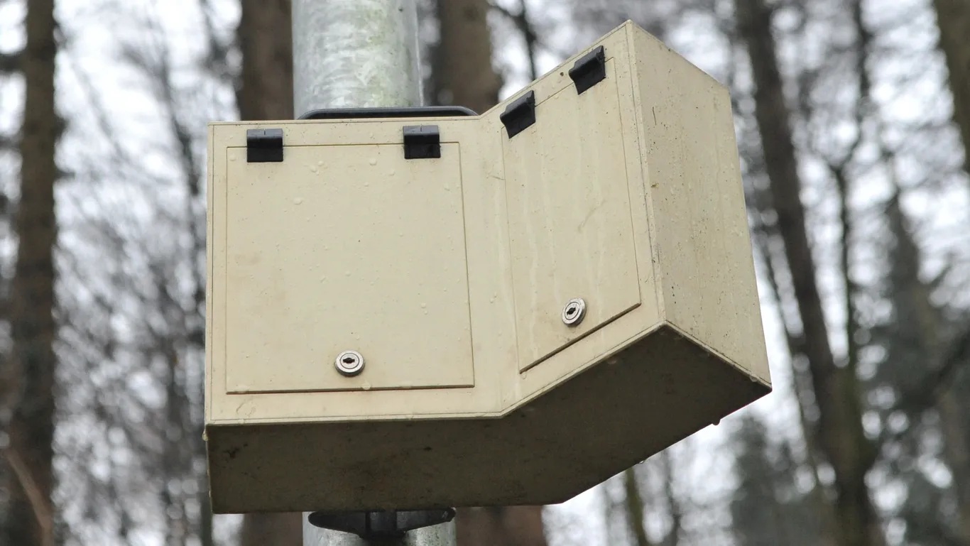

an der Strasse haben sie an eine Laterne ein offenbar sogenanntes
Seitenradarmessgerät angebracht (s. Foto). Habe gegoogelt, was das ist
und was es machen soll. Die Anbringhöhe wird aber bei genau diesem Gerät
in einem festen Bereich (max. 1,20m) angegeben. In dem besagten Falle
ist es aber ca. 2,50m hoch angebracht. Welchen Sinn kann es haben, so
ein Gerät ausserhalb des "zulässigen" Bereichs anzubringen ?
Kennt sich jemand damit aus?
Dankeschön

von Gerd E. (robberknight)
Ist vielleicht irgendwo eine Brücke oder Unterführung in der Nähe die
eine begrenzte Durchfahrtshöhe hat? Oder ist geplant sowas zu bauen und
die Stadt etc. wollen vorher herausfinden wieviele Fahrzeuge das
betreffen würde?

Überwiegend werden diese Anlagen rein zur Verkehrszählung genutzt.
Und überwiegend sind sie in einer Höhe angebracht, die sich ausserhalb
der händischen Reichweite einer auf dem Boden stehenden Person befindet.

Ja, so habe ich es auch unter Google gelesen, aber dort stand auch, dass
sie nicht höher als ca. 1,20m angebracht werden dürfen, da sie sonst
keine auswertbaren Ergebnisse bringen. Es ist auch keine Kamera oder
Laser Messgerät oder irgendein anderes Geschwindigkeitsmessgerät in der
Nähe angebracht; geplante Baumassnahmen in dem Umfeld sind mir auch
nicht bekannt.. ist nur direkt am Ortseingang, sehe aber keinen
Zusammenhang damit... wenn es in dieser Höhe gar nicht funktioniert,
warum hängt man es dann in der Höhe auf?

vielleicht ist es ein neues Modell, welches auch aus größer Höhe
funktioniert und so leichter gegen Vandalismus geschützt werden kann.

Hmmm ... wie viele Fahrspuren pro Richtung?
Evtl. strahlt der ja intern etwas nach unten. So könnte man auch eine
zweite Spur oder die Gegenrichtung mit abdecken falls zwei
Radardetektoren verbaut sind um die Richtung feststellen zu können. Der
muss ja nicht zwangsweise die Geschwindigkeit ermitteln, sondern nur das
Vorhandenseins eines Fz. Geschwindigkeit kann er mit dem quer zur
Fahrbahn ausgerichteten Detektor sowieso nicht.
von Chris S. (schris)
Montagehöhen zwischen 0,5 m und 3,20 m Höhe möglich
• integriertes Dopplerradar (24.165 GHz / 100mW EIRP 5 ghz max
Bandbreite, 250mhz min Bandbreite in 3 Stufen, mit drift 6ghz , 64
chirps für Geschwindigkeiten, 75cm Auflösung je Pixel dank digital beam
forming, 2x tx mit 70 und 30 Grad sowie 4x RX. Max Reichweite 200mt )
Bei 225-325 Höhe kann es dank Doppler zwei Fahrspuren mit nur einem
Radar auswerten. Darunter geht es auch aber wenn ein Laster nahe am
Gerät Vorbeifährt wir das Auto in der Gegenrichtung nicht erkannt, was
bei hoher Höhe besser möglich ist.

Danke Chris, dann hatte ich eine falsche oder irreführende Doku dazu
gefunden. Das macht Sinn, denn die Strasse hat pro Fahrtrichtung nur
eine Spur, ist auch relativ schmal. Dann werden die wohl den
Gesamtverkehr damit analysieren wollen. Hab so ein Ding zum ersten Mal
gesehen und dann direkt vor der Haustür.
