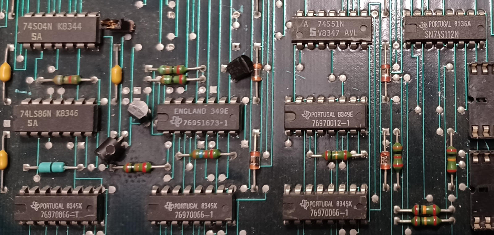

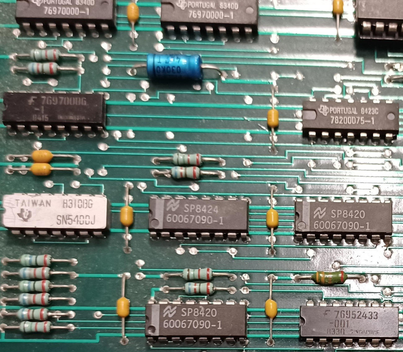

es gab in den 80er Jahren von verschiedenen Herstellern z.B. die 74xx
TTL Logic-ICs mit 8-stelliger Nummernbezeichnung, z.B.
60067012 = 74S00
60067081 = 7410
60067090 = 74S112
76951673 = 7406
76952433 = 74S04
76970000 = 74LS00
76970001 = 74LS04
76970003 = 74LS20
76970004 = 74S30
76970006 = 74LS109
76970008 = 74LS193
76970012 = 74LS257
78200039 = 74123
78200075 = 7404
Beispielbilder anbei.
Einzige Quelle dazu welche ich online finden konnte ist
https://www.worldradiohistory.com/INTERNATIONAL/Xelectron/Xelectron-1981-10.pdf
auf Seite 38-39. Leider ist die Liste jedoch nicht vollständig.
Hat hierzu jemand Informationen?

Könnte es sein, daß das IBM-spezifische Bezeichnungen sind? Was sind das
für Platinen, die Du da abgelichtet hast?

Sieht nach Philips aus; 432 Steuerung?

Danke für die vielen Antworten. Ich denke auch, dass die Platinen aus
einer alten Industriesteuerung stammen ähnlich Philips 432, allerdings
mit Z80 und 8085. Genaueres weiß ich leider nicht, habe die Platinen
geerbt und Hersteller steht keiner drauf. Das italienische PDF welches
ich verlinkt hatte schreibt von Industriecodes, leider ohne sich über
die Herkunft auszulassen. Ich vermutete deshalb einen alten allgemeinen
Code der mir bisher entgangen war.
Seltsamerweise verwenden die Platinen einen bunten Mix aus 74xx
beschrifteter Logik und diesen Industriecodes. Auch für Chips mit
derselben Funktion. Man hat die Industriecodes offenbar auch von
verschiedenen Chipherstellern aufdrucken lassen (Bild 1 zeigt drei
verschiedene Hersteller). Und auch vom selben Chiphersteller wurden
Chips mit Industriecodes und welche mit üblicher 74xx Beschriftung
gemischt verbaut (z.B. von TI auf dem zweiten Bild). Wenn das hauseigene
Industriecodes waren, dann hat man diese nicht konsequent genutzt.
Vielleicht stammen die Platinen auch aus einer Zeit, wo man das System
der hauseigenen Codes wieder aufgegeben hat und nur noch alter
Lagerbestand weg musste, wer weiß.

Auch das war damals durchaus üblich. Es kam auch vor, dass der
Hersteller unter die Kundensachnummer noch seine generische Bezeichnung
gedruckt hat. Die Chips waren dann dreizeilig beschriftet.
