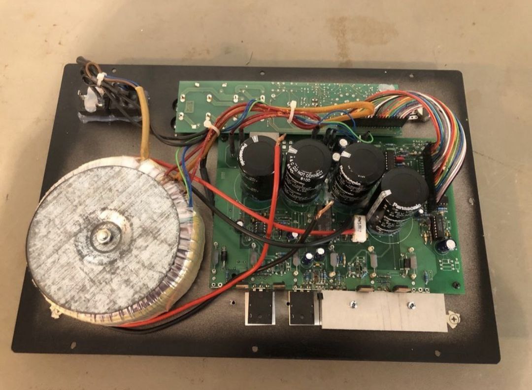

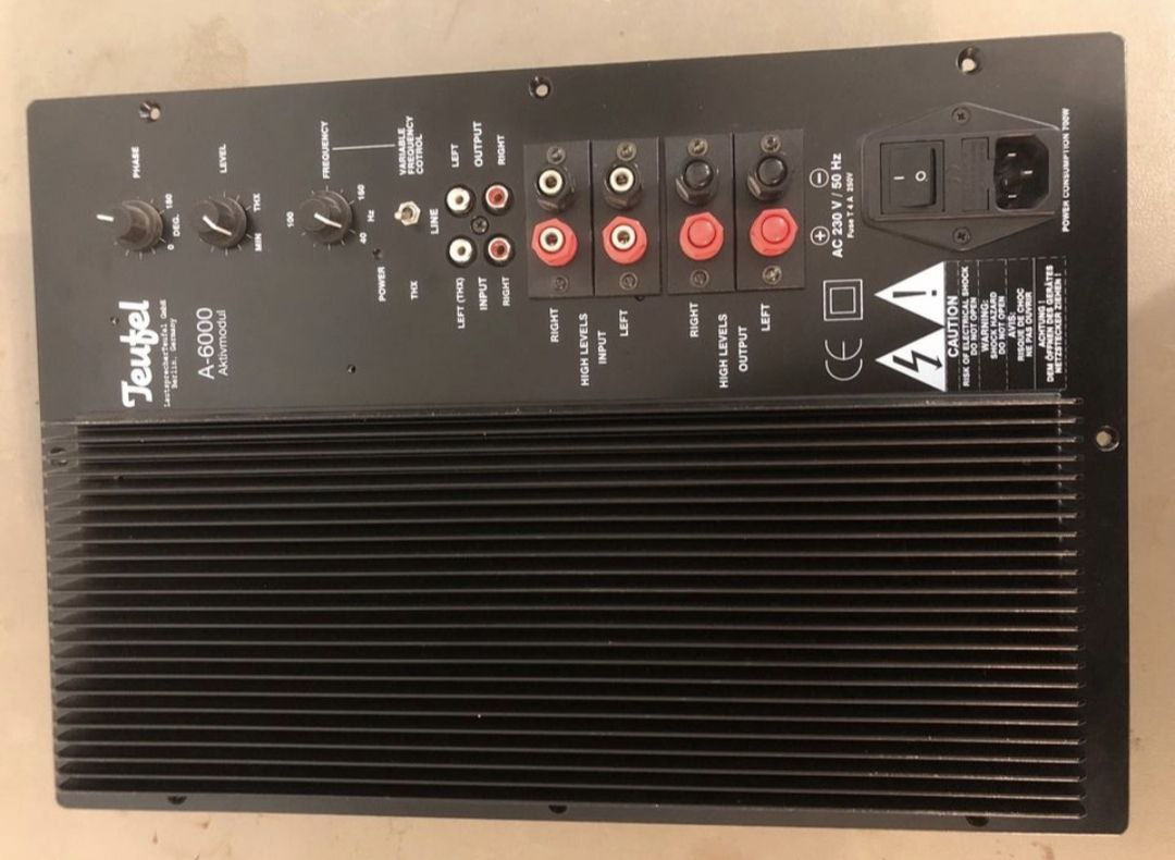

Der Subwoofer gibt nichts aus. Ein Vorstufentransitor wird ohne Last
sehr warm. Gibt es einen Schaltplan dafür?
Prüf die Endstufentransistoren. Wenn die keine Stromverstärkung mehr
haben oder einer kurzgeschlossen ist, kann so eine Vorstufe durchaus
warm werden. Sowas sollte man ohne Schaltplan zu reparieren schaffen.
Oszi hast Du bestimmt nicht, oder? Wäre schon nützlich dafür.

Danke. Ja also einer wird warm ohne Last.
(Warum die nicht gekühlt werden verstehe ich nicht)
Die Endstufentransistoren sind v.r.v.l.
MJL 21193 | MJL 21193 | MJL 21194 | MJL 21194
Warum 2x NPN und PNP jeweils nebeneinander sind. Dachte es wäre immer
NPN<>PNP
Und es sind 4 EndstufenTransistoren und 6 Lastwiderstände.
Kann ich an den Lastwiderständen etwas messen mit Aussage?

von Dieander G. (gubdie)
Stromversorgung ist da. +75V - 0 - -75 V
Transistor wird warm.
Platine ziemlich verbastelt.
Alle R22 Widerstände haben nur 0,05 Ohm.
Diese zwei kleinen angeschmorten Widerstände haben 230 Ohm.
Der zweite Transistor (MJE 15030) von lings wird wärmer als die anderen.
Der hinter dem angeschmortem 230 Ohm Widerstand.
Wenn die Transistoren auf dem Kopf stehen,
von lings nach rechts:
MJE 15031 |  | MJE 15030 |   | BC639 |    | MJE 15031 |    | MJE 15030 |
      | MJL 21193 |   | MJL 21193 |   | MJL 21194 |   | MJL 21194 |
von Luca E. (derlucae98)
In der Schaltung gemessen? Miss die mal lieber ausgelötet.
Die noch erkennbaren Farbringe Rot/Violett/Schwarz deuten auf 270 Ohm
hin. In der Schaltung gemessen mag das mit 230 Ohm hinkommen. Trotzdem
ersetzen.
> Sollte ich die dazu auslöten?
> Oder nur messen mit Diodentest?
Auslöten. Der Diodentest reicht für einen einfachen Test, ob die
durchlegiert sind.
Wenn die Endtransistoren OK sind, kannst du über den Emitterwiderständen
(die 0R22) im Betrieb mal die Spannung messen und darüber den Ruhestrom
bestimmen. Ist der ungewöhnlich hoch, dann werden auch die
Treibertransistoren stärker belastet. Kühlkörper nicht vergessen.
Alle Transistoren raus und durchmessen, vor allem ob in der Schaltung
Unterschiede sind wenn die Transistoren raus sind.
Mir kommt da aber auch die Frage ob das die originalen Widerstände sind,
oder ob da schon jemand Tuningmaßnahmen betrieben hat.
Vielen Dank für die konkrete Hilfe!
R22 hatte einen ausgelötet. alle Widerstände gleichen Wert.
(Normal wäre schwarz und ohne durchfluss)
Das die alle auf gleiche Weise kaputt sind ist ungewöhnlich.
Wie messe ich den Strom/Spannung bei den Emitterwiderständen?
Gegen Masse oder?
Die Vorstufentransistoren (MJE 15031 + MJE 15030) können doch nicht ohne
Kühlung gewesen sein oder?

Aaalso.
Bei den meisten Class-A/B Endstufen gibt es einen Spannungsverstärker,
den Du hier als "Vorstufe" bezeichnest. Dieser arbeitet über Widerstände
direkt auf den Ausgang des Verstärkers, kann aber keine hohe Leistung
(begrenzt durch diese Widerstände und die nicht auf hohe Leistung
ausgelegten Transistoren).
Über diese Widerstände wird die Basisspannung für den Stromverstärker
erzeugt (die immer als Endstufentransistoren bezeichnet werden), ab 0,6V
(oder der Vollständigkeit halber 1,2V bei Darlington-Transistoren)
beginnt Basisstrom zu fließen und der Stromverstärker übernimmt den
Ausgangsstrom zum Lautsprecher mit hoher Leistung.
Die 0,22R Widerstände pro Stromverstärker-Transistor erfüllen zwei
Aufgaben, zum einen entsteht an ihnen eine Spannung, die der
Basisspannung entgegenwirkt. Der Transistor mit dem höchsten Strom
bekommt am meisten "Gegenspannung" und wird am stärksten zurückgenommen,
so daß sich der Ausgangsstrom (und damit die Verlustleistung) besser
über alle Transistoren verteilt. Die zweite Aufgabe ist, daß man die
über diese Widerstände entstehende Spannung messen und dadurch eine
Überlastung der Endstufe erkennen kann, ist hier erstmal weniger
relevant.
Wenn man nun die Widerstände, die die Leistung des Spannungsverstärkers
begrenzen, verringert, klingen viele Class-A/B Endstufen etwas besser,
weil sich die Übernahmeverzerrungen durch den leitend werdenden
Stromverstärker reduzieren. Das könnte eine Motivation für "Tuning"
sein, aber dadurch steigt die Belastung des Spannungsverstärkers und der
Widerstände. Die kriegen halt mehr Strom ab und wenn man die Bauform
schlecht wählt, dann rauchen sie ggf. schneller ab.
Erwähnenswert ist noch, daß der ganze Aufbau - vor allem aber die dicken
Transistoren des Stromverstärkers - thermisch gut gekoppelt sein
sollten, vor allem mit dem kleinen TO92-Transistor auf dem Kühlkörper,
da sich durch Erwärmung die Threshold-Spannung (Basisspannung, ab
welcher der Transistor zu leiten beginnt) verringert und sich damit der
Arbeitspunkt verschiebt. Der kleine TO92-Transistor soll genau so warm
sein wie die Transistoren des Stromverstärkers und dadurch den Ruhestrom
der Endstufe nachregeln. Ein guter Anfangswert für den Ruhestrom sind
20mA pro Stromverstärker-Transistor, bei HiFi-Endstufen evtl. 50mA oder
sogar 100mA. Hoher Ruhestrom führt zu einer stärkeren Erwärmung selbst
ohne Last und zu einem noch schlechteren Wirkungsgrad, vor allem bei
geringer Leistung.
So, welche Widerstände sind nun die angekokelten? Hängen die zufällig
zwischen Spannungsverstärker-Transistor und Ausgang?

von Arno R. (arnor)
Ich schlage mal die angehängte Schaltung als Prinzipschaltplan der
Teufel A6000 vor. Die Anordnung, Typ und Anzahl der Transistoren passt
zu den Fotos und Angaben des TO weiter oben. Außerdem enthält die den
oben sichtbaren OPV NE5534. Die Schaltung ist auch so dimensioniert, daß
sinvolle Ruheströme in den Stufen fließen.
Da ein NE5534 eingebaut ist, muss die Endstufe eine Spannungsverstärkung
in der Größenordnung von etwa 5...10 haben, um die begrenzte
Ausgangsspannung des OPV auf den vollen Ausgangspegel zu bringen. Das
geht nur mit einem Komplementär-Darlington, da dieser im Gegensatz zum
einfachen Darlington eine innere Spannungsverstärkung hat.
HTH

Passt gut, aber beim TE sind je drei Endtransistoren parallel
vorgesehen.
von Arno R. (arnor)
> vorgesehen.
Ich sehe nur je zwei Endtransistoren:
Beitrag "Re: Teufel Subwoofer A-6000 Vorstufentransitor zu heiß"
von H. H. (Gast)
Arno R. schrieb:

Die beiden freien Plätze rechts und links. Die Emitterwiderstände sind
ja noch da.
von Arno R. (arnor)
> ja noch da.
Ja, stimmt. Ich hatte nur auf die Aufzählung des TO ganz unten in dem
verlinkten Post geachtet. Im Anhang die ergänzte Schaltung.
von Marcel V. (mavin)
Es sind insgesamt 6 Endstufen-Transistoren. 3 parallelgeschaltete
Transistoren für die obere Halbwelle (rot) und 3 für die untere
Halbwelle (weiß).
Genau mittig sitzt der gelb eingekreiste Temperaturfühler.
Wahnsinn, wie Ihr das ermittelt!
Also die mA Lastwiderstandströme sind:
(paralell zum 0,22 Ohm)
0,00 |  1,1  | 0,9  |  -1,2  |  -1,3  |  0,0   mA
(Ich habe einen Messfehler von circa 0,4 Ohm auf dem Kabel vom
Messgerät)
Der grüne verschmorte (verm. 270 Ohm) ist, jeweils, mit dem Emitter des
15030 bzw 15031 verbunden.

Also sind einfach 2 Transitoren entfernt worden?
Alle Emitter müssten miteinander verbunden sein?
Es sind jeweils alle linken Emitter und alle rechten Emitter verbunden.
Aber nicht alle gemeinsam. Im ausgeschaltetem Zustand. Es könnte nen
Kondensator dazischen sein weil der Wert beim messen fällt oder steigt.

Sind die beiden fehlenden Transistoren denn ausgelötet worden? Sieht man
da überhaupt Lötreste auf den Pads, oder sind die womöglich werkseitig
aus irgendeinem guten Grund gar nicht erst bestückt worden?
>> Muss ich dann alle ersetzen oder nur die beiden ergänzen?
Ja man sieht braunes vom Kolofonium oder Lötpaste.
Auch wären die Diode und die Leistungswiderstände (jeweils ganz außen)
vollkommen umsonst drauf.
Ich habe das Modul als "unverbastelt" bekommen;-(
