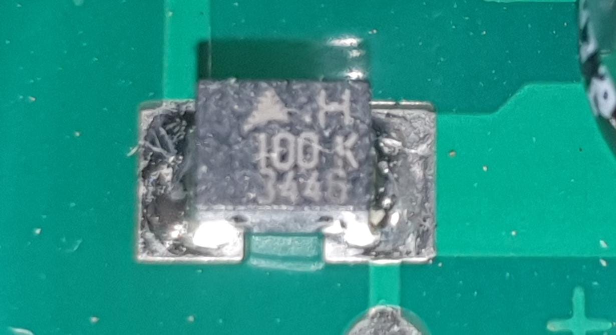

Moin,
weiter gehts mit Überspannungsschäden.
Meine Gefriertruhe hab ich erfolgreich repariert.
Mein Gefrierschrank macht immerhin die ersten Piepser wieder, aber die
Elektronik läuft nicht stabil.
Kann mir jemand sagen, was für ein Bauteil das auf dem Bild ist? Das hat
in beide Richtungen Kurzschluß, das scheint mir nicht so zu sein, wie es
soll...
Gruß,
Martin
von Thomas W. (goaty)
Könnte eine Spule von Epcos sein, das wäre dann ein "Kurzschluß".
von H. H. (Gast)
Ist es.
von Wastl (hartundweichware)
Martin schrieb:
> Das hat in beide Richtungen Kurzschluß, das scheint mir nicht
so zu sein, wie es soll...
Erst im ausgebauten Zustand wirst du Klarheit darüber haben.
Ein paar Ohm sind schnell als Kurzschluß interpretiert, und
der Rest Schaltung tut ihr übriges dazu Verwirrung zu stiften.
von H. H. (Gast)
4,6 Ohm DC wird sie haben.
von Martin (eumeltier)
Ok. In-circuit hat sie 0,4 Ohm.
Mir war das nur aufgefallen, hier sind zwei baugleiche Dioden
nebeneinander, mit Diodentest hat die eine 0,5V Spannungsverlust, in der
anderen Richtung keinen Durchgang. Sieht soweit also gut aus.
Die zweite Diode hat in der einen Richtung 0,4V Spannungsverlust, in der
anderen 1,2V Spannungsverlust. Es liegt aber nicht an der Diode,
ausgelötet ist sie ok.
Also kommt das irgendwie durch die Schaltung, die Frage ist, muß das so
oder halt nicht... und da an der zweiten Diode dieses Bauteil hing, kam
mir das verdächtig vor.
Ok, ich versuche mal, die Schaltung zu verstehen.
von H. H. (Gast)
Es gibt die Dinger auch mit weniger als 1 Ohm.
Ich musste bei der Baugröße ja raten...
Bei vermuteten 100uH und der Baugrösse eher unwahrscheinlich.
(oder 10uH?)
von H. H. (Gast)
Wastl schrieb:
Tja, welche Baugröße ist es nun...
2,6 x 3,3 mm
von H. H. (Gast)
Martin schrieb:
> 2,6 x 3,3 mm
Also SMD1210, und dann gibts die mit 4.6, 11 und 11.5 Ohm
Nennwiderstand.
von Michael B. (laberkopp)
Eine mit 100 beschriftete Spule hat meist 10uH, manchmal 10nH.
Martin schrieb:
> Das hat in beide Richtungen Kurzschluß, das scheint mir nicht so zu
Auslöten und dann messen. Wenn der Kurzschluss auf der Leiterplatte
bleibt, dann ist das Bauteil ok.
Bei Messungen im eingebauten Zustand braucht man einiges an Erfahrung,
um die Messwerte zusammen mit der übrigen Schaltung bewerten zu können.
Und letztlich hilft dann doch nur Auslöten...

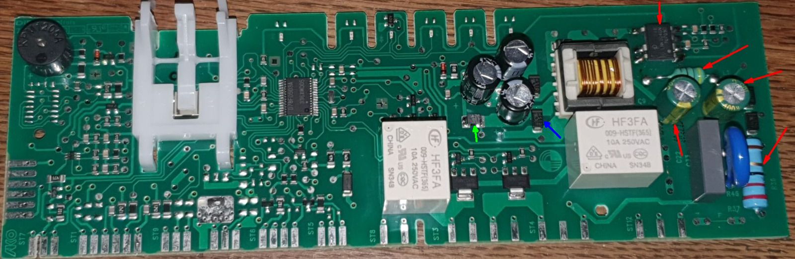

> nebeneinander
Da siehst du mehr als wir. Ein Bild, das mehr vom Umfeld zeigt, könnte
helfen.
So, hab das Teil ausgelötet. Es bleibt bei 0,4 Ohm.
Wenn das Teil ausgelötet ist, dann sind die Messungen über die Diode wie
erwartet (0,5V Spannungsverlust, andere Richtung kein Durchgang).
Bild anbei. Die rot markierten Bauteile waren defekt und sind bereits
von mir getauscht worden. Die Messungen waren an der blau markierten
Diode und das gefragte Bauteil ist grün markiert.
von H. H. (Gast)
Michael B. schrieb:
Mea culpa, 10µH natürlich. Und dann passen die 0,4 Ohm DC ja bestens zu
einer B82422H.
Ok, also liegt das Problem vermutlich irgendwo anders.
Die Frage ist doch einfach, ob kundenspezifische Schaltkreise ihren Saft
kriegen und trotzdem nicht funktionieren, dann kann die Platine nämlich
in die Rundablage!
So, ich hab ein Video gefunden, wo eine die Platine repariert. Leider
auf einer mir ungeläufigen Sprache. Im Endeffekt hat der das gleiche
gemacht, wie ich auch bislang.
https://www.youtube.com/watch?v=ADHVIrzabuU
Am Ende misst er ein paar Punkte durch:
https://youtu.be/ADHVIrzabuU?t=777
Die 300V an den Kondensatoren liegen bei mir auch an.
Die 5V und die 9,4V die er misst über den anderen Kondensatoren, die
sind bei mir kleiner (4,6V und 8,9V) und erscheinen zappelig. Oszi hab
ich jetzt noch nicht dran gehabt.
Auch die 5V, die er am Ende über das SMD-Bauteil misst, sind bei mir
zappelige 4,6V.
Also ist vermutlich an der Stromversorgung noch etwas faul. Die drei
schwarzen Kondensatoren sind laut Multimeter aber in ihrer Kapazität ok.
Ich hab so ein Reparaturset (LNK, Drossel, Widerstand) bei ebay gekauft.
Der Chip sah nicht benutzt aus.
Der Widerstand ist allerdings deutlich größer als der, der verbaut war.
Das war natürlich auf den Foto der Auktion nicht zu sehen. Da der
Widerstand ja wohl als Sicherung im Notfall dienen soll, kommt mir das
zweifelhaft vor, aber sollte der Funktion ja erstmal keinen Abbruch tun.
Allerdings war der Original-Widerstand ein 21 Ohm und Reparaturset gab
es nur mit 22 Ohm, aber das sollte ja wohl im Toleranzbereich sein.
Alle Dioden, die ich als Dioden erkannt habe, habe ich überprüft.
von H. H. (Gast)
> gekauft.
Die Chinesen hübschen den so auf, dass du als Laie das nicht erkennen
kannst.
Solltest du aber später noch ändern.
Das war sicher kein 21 Ohm Widerstand, der zweite Ring war nur duch die
Hitze verfärbt.
Tja, dann bliebe noch Überlast als Ursache für die Spannungsabweichung.
> kannst.
War zumindest ein deutscher Händler. Wo der seine Ware herbekommt, weiß
ich natürlich nicht.
Ja, ich hatte vor den Widerstand noch zu tauschen. Aber gibt ja nur
Sinn, wenn die Sache auch funktioniert.
> Hitze verfärbt.
Das hat mein Bruder auch gesagt... mag sein
Hmmm ich meditiere sowieso schon länger über die Anschaffung einer
Infrarotkamera... zumindest bei youtube werden damit immer Kurzschlüsse
ganz schnell gefunden.
So
am linken 2402 messe ich 23k. Passt
am 1002 daneben messe ich 10k. Passt
am 1002 rechts daneben messe ich 7k. Müsste man ablöten um das zu genau
zu überprüfen.
Am 5621 oben messe ich 4,2k. Dito.
Wärmebildkamera sagt, der LNK ist der wärmste Fleck mit ca. 45 Grad.
Wo hast Du denn das Foto von der Platine her? Bei meiner Platine sind
die beiden 1002 nicht beschriftet...

Die Keramikkondensatoren kann ich mit meinen Multimetern nicht messen.
Gibt keinen sinnvollen Wert.
Ob das daran liegt, daß sie noch eingelötet sind, kann ich nicht
beurteilen.
Am BP-Pin des LNK liegen nur 2,8V an. Sollten aber 5,8V sein. Also
vielleicht ist der Kondensator kaputt. Oder der LNK...
Ich such mal, ob ich einen 100nF Kondensator keramisch finde in meinem
Bestand...
von H. H. (Gast)
Erhöhter Leckstrom kommt vor.
> Oder der LNK...
Nicht auszuschließen.
So, den Kondensator hab ich getauscht. Laut Datenblatt sollen da ja
100nF ran.
Das hat genau nichts geändert. Ich würde mal davon ausgehen, solange am
BP nicht die gewünschten 5,8V anliegen brauch ich weiter hinten gar
nicht erst zu schauen...
Vielleicht muß mal den Schaltplan um den LNK aufnehmen...
Ich hab mir noch einen neuen LNK aus einer anderen Quelle besorgt.
Getauscht.
FB: 1.63 V
BP: 5,80 V
Die 5V weiter hinten in der Schaltung passen jetzt auch.

Mal ne andere Frage um das Projekt dann abzuschliessen:
Der original 22 Ohm Widerstand hat 3,1mm Durchmesser und ist ca. 5mm
lang.
Was für ne Leistung hat der dann?
Da der als Sicherungswiderstand dient, würde ich den gerne noch mit
einem der gleichen Leistungsklasse ersetzen, der den ich jetzt drin habe
aus dem Reparaturseit ist deutlich größer.
von H. H. (Gast)
> lang.
Wird ein 0,5W Sicherungswiderstand gewesen sein. Aber bis zu 1W ist da
auch noch in Ordnung, ggf dann mit bis zu 47 Ohm.
So, die Platine funktioniert auch im Realbetrieb im Gefrierschrank. Er
kühlt bis -18 Grad und hält dann die Temperatur.
Nun warte ich noch auf den neuen Sicherungswiderstand und werde den dann
noch tauschen und dann hat das Kapitel auch ein erfolgreiches Ende
gefunden.
