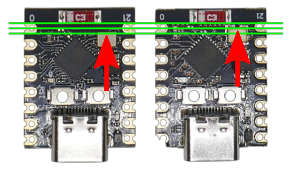

von B. W. (yesitsme)
Vom ESP32-C3 Super Mini gibt es verschiedene Revisionen.
Die Linke ist gut, die rechte nicht.
(Bild geklaut von
https://done.land/components/microcontroller/families/esp/esp32/developmentboards/esp32-c3/c3supermini/#caveat-defective-board-designs

von Harald P. (haraldp)
> (Bild geklaut von
Ich habe die "schlechte" Version. Das WiFi-Signal streut wohl in den
Oszillator. Mit Reduzierung der Sendeleistung kann man sie verwenden.
Die Stromversorgung ist definitiv nicht schuld.
Harald

von Arduino F. (Firma: Gast) (arduinof)
Habe mir den Thread durchgelesen.
Und schnell mein Schächtelchen mit WiFi Versagern raus geholt...
Siehe da:
ca. 8 von 10 sind genau die C3 Boards mit der Antenne nahe des Quarzes.
Runter setzen auf 8,5dBm machts zuverlässig, bei denen.
Tuts dann nur auf kurze Entfernung, aber tuts.
Ein Esp8266-01S tuts durch min. eine Mauer. Die C3 nicht, oder nur sehr
unzuverlässig/langsam
von Stephan S. (uxdx)
Ich habe auch die schlechte Version, trotzdem keine Probleme (freu), das
ganze mit Micropython.
Connect zur FB (ca 2 m Luft):
RSSI ist -55 dB
Connect zum AP1 (ca 10 m und 1x doppelt armierte Rigips-Wand):
RSSI ist -86 dB
Connect zum AP2 (ca 12 m, 2x doppelt armierte Rigips-Wände und 2x volle
Bücherregale):
RSSI ist -89 dB
Zum Vergleich noch einen guten ESP32-C3 (rechts):
RSSI ist -46 dB
RSSI ist -76dB
Bücherregale):
RSSI ist -84 dB
