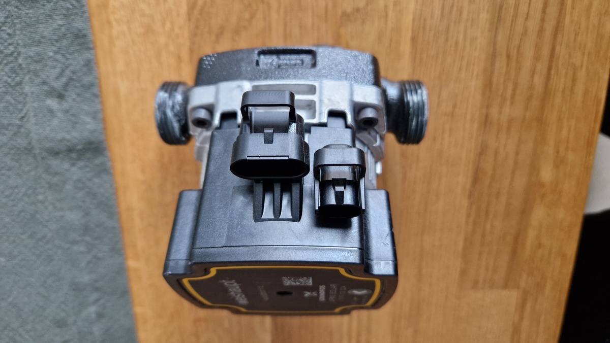

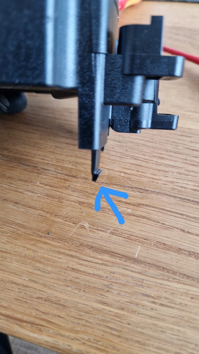

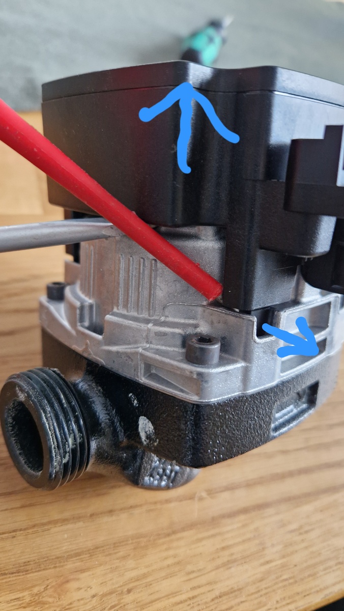

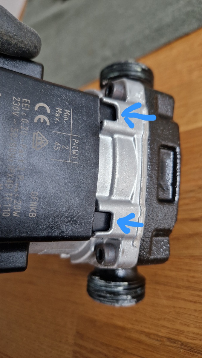

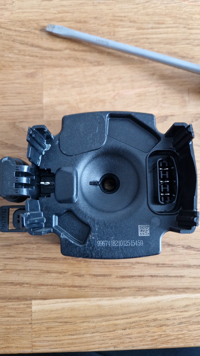

Zu Beginn lässt sich die Elektronik gut vom Pumpenmotor trennen. Dazu müssen die 4 Haltenasen mit einem Schraubenzieher nach außen gedrückt werden. Zeitgleich hebelt man die Elektronik vorsichtig vom Motor ab. Bei meiner Pumpe war der Kunststoff schon so porös, dass gleich 3 der 4 Haltenasen abgebrochen sind.
Dann hat man schon beide Teile separiert. Die Schraube in der Mitte des Gehäuses dient übrigens dazu den Motor bei Blockade anzudrehen.

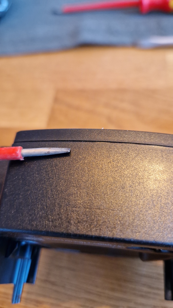

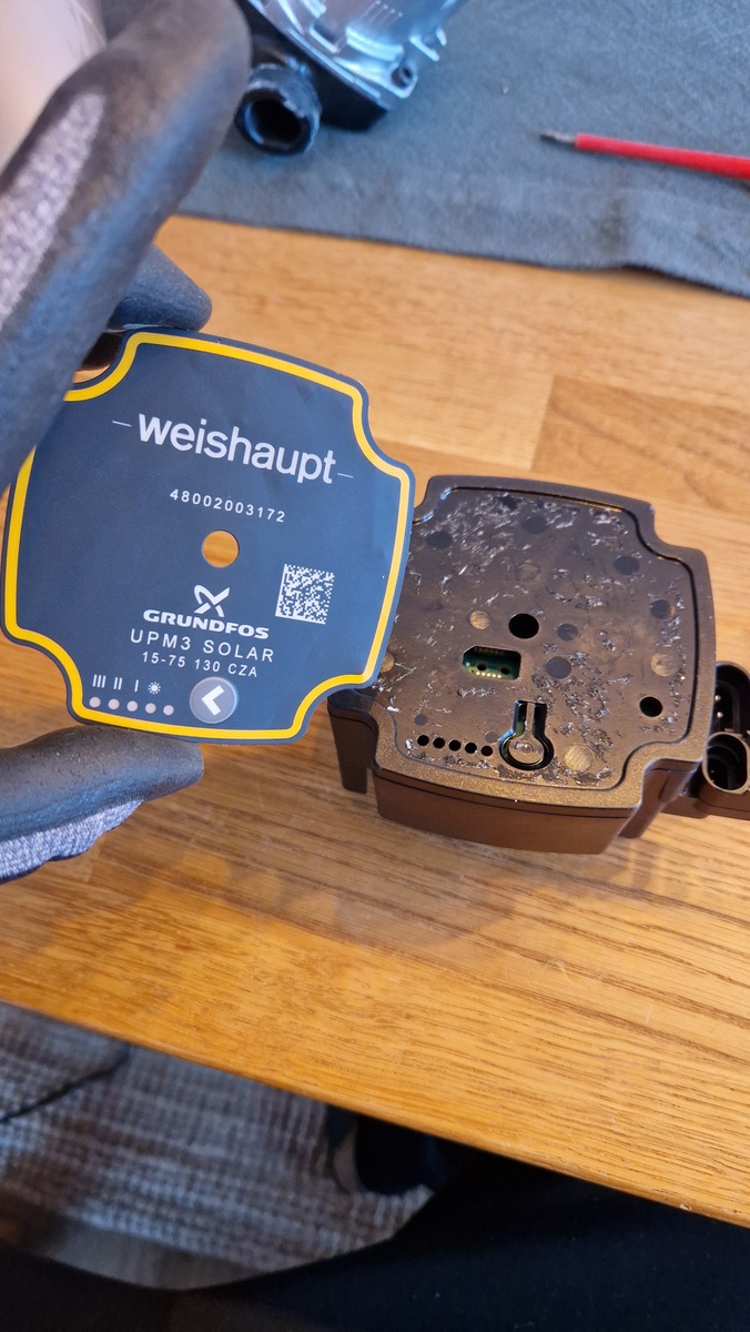

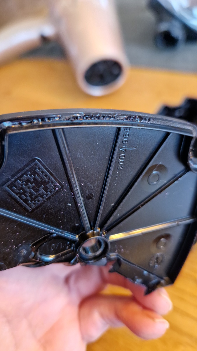

Nun kommen wir dazu das Gehäuse der Elektronik zu öffnen. Schonmal vorweg: Der Hersteller legt keinen Wert auf Reparierbarkeit und hat den Deckel verklebt/verschweißt. Das heißt ohne Zerstörung lässt sich der Kunstoff nicht öffnen.
Ich hatte gehofft unter dem Frontpanel eine Möglichkeit zu finden, leider ohne Erfolg.
Also Sägte ich den Kunstoff ein und musste ihn rausbrechen. (Eventuell kann man es mit einem dünnen Dremel-Schneidblatt sauberer öffnen)

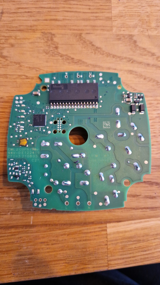

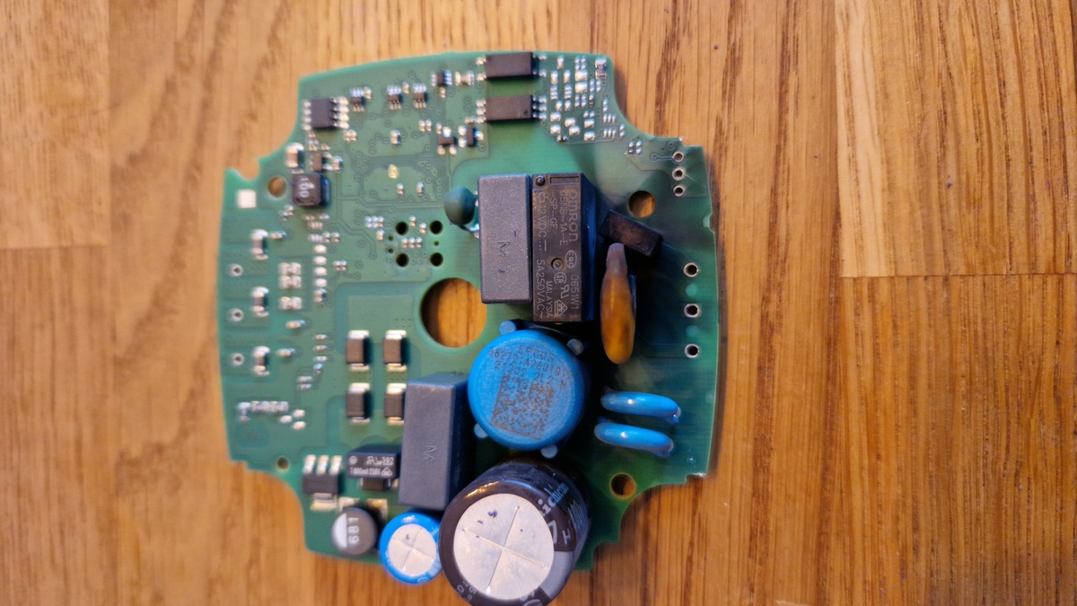

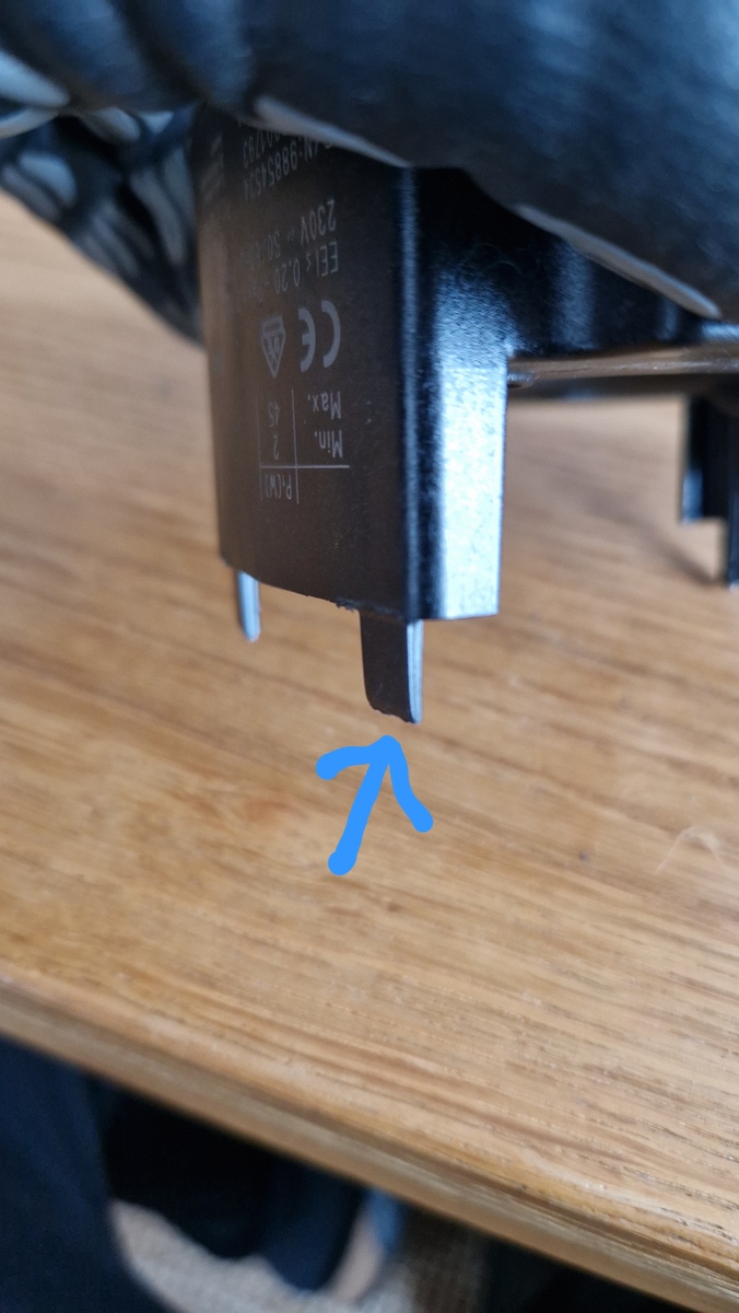

Nun liegt schon die Elektronik frei. Die Platine kann leicht herausgehebelt werden. Die Stecker Kontakte sind nur gesteckt und nicht verlötet.
Auf meiner Platine war der Varistor? defekt.
Wenn jemand mehr Details zu den Bauteilen braucht, kann ich weitere Fotos machen.

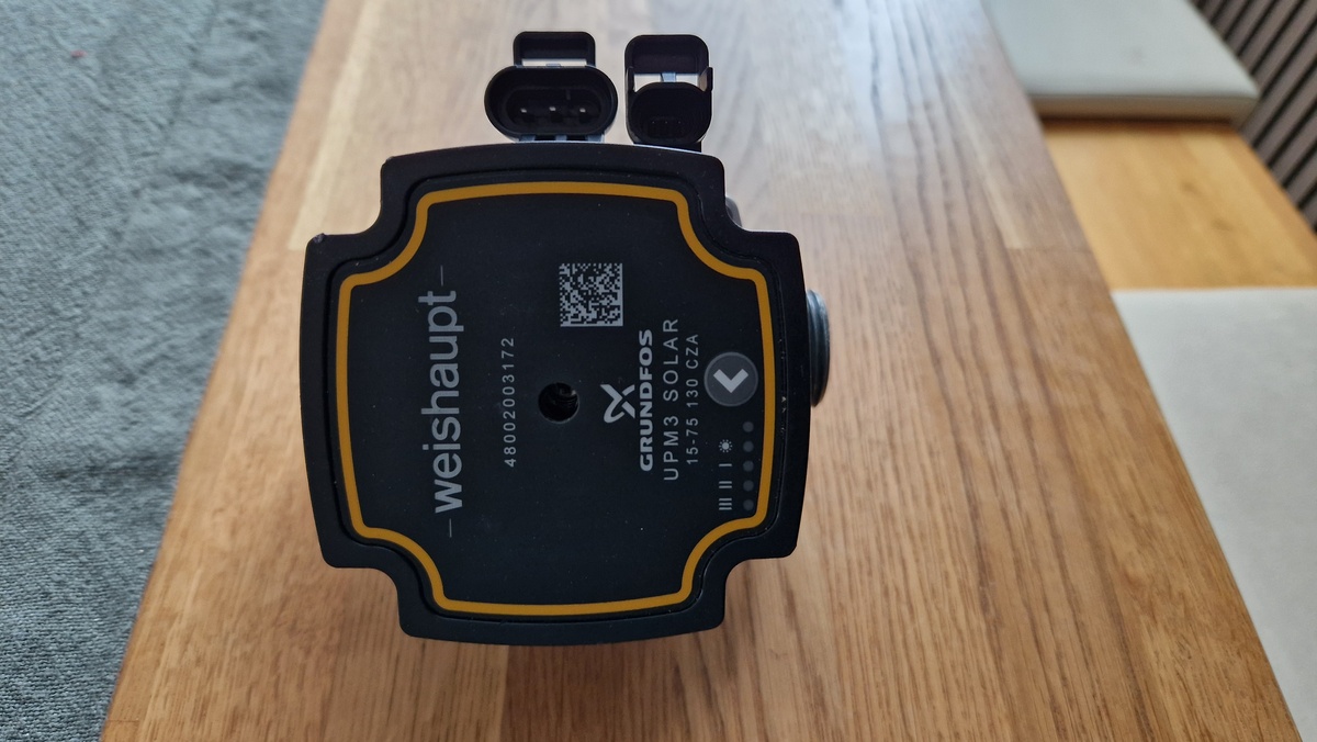

Die neuste Generation der Grundfos Alpha Pumpen (Grundfos Alpha GO, Ende 2025/Anfang 2026) haben eine ähnliche Bauart. Vermutlich ähnlich schlecht zu öffnen. Wenn mir davon eine in die Hände fällt, lasse ich euch dran Teil haben.
