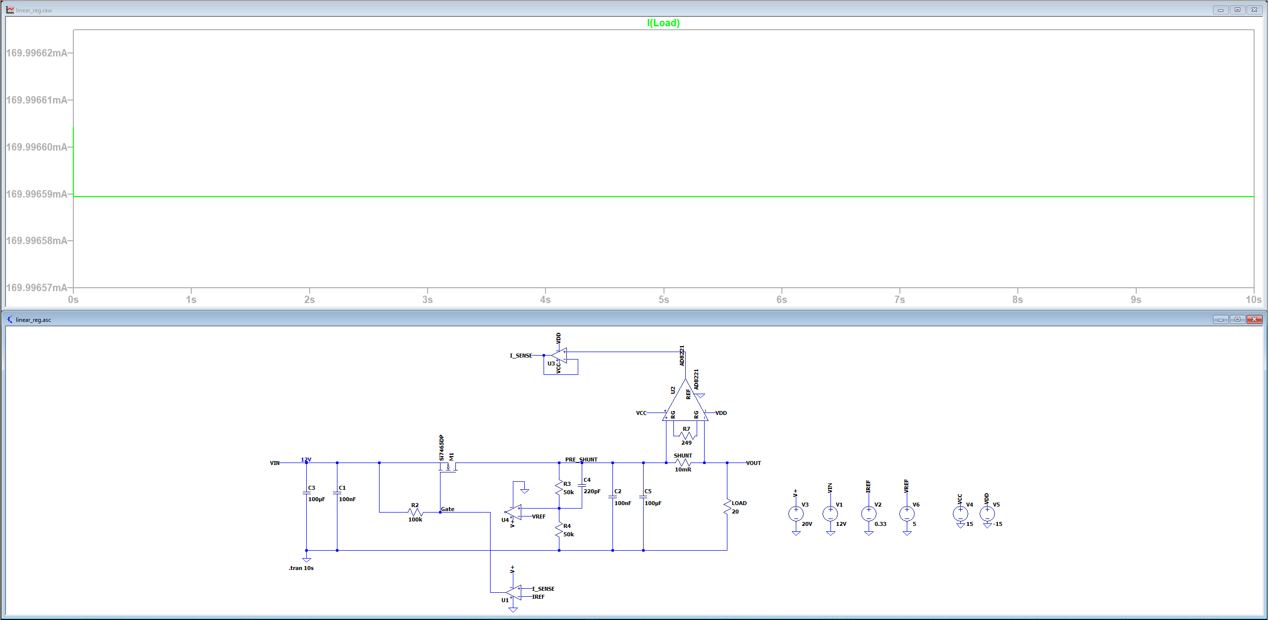

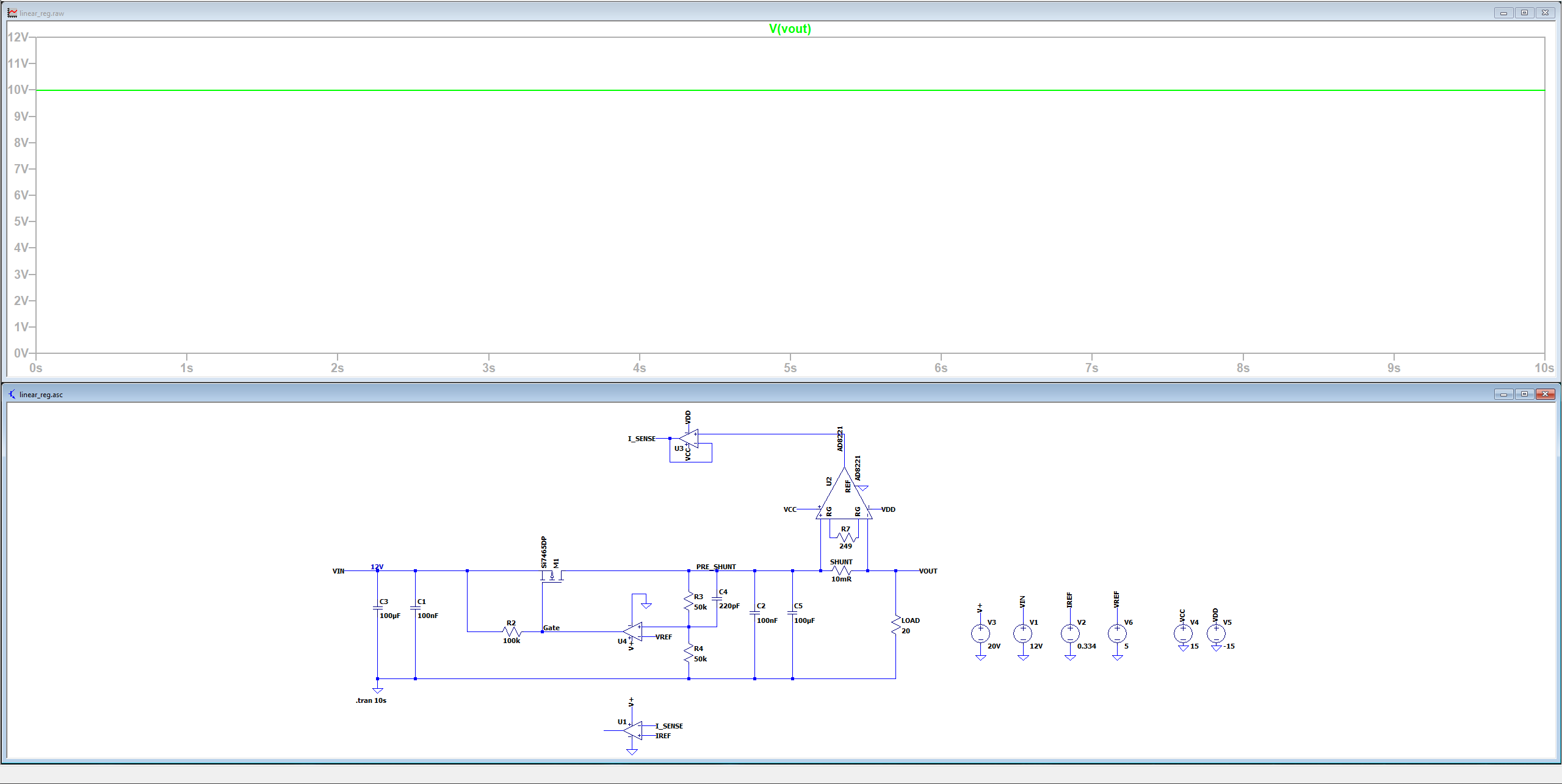

Hallo, ich habe eine Frage zu diesem linearen Netzteilen.
In den Screenshots sieht man einen Regler im CV-Modus (Konstantspannung) und einen im CC-Modus (Konstantstrom). Beide Regler funktionieren für sich allein, aber mein Ziel ist es, beide zu kombinieren, um ein Netzteil mit einstellbarer Ausgangsspannung und Strombegrenzung zu erhalten.
Da ich einen P-Channel-MOSFET verwende, bedeutet eine höhere Gate-Spannung eine niedrigere Ausgangsspannung. Theoretisch müsste also, wenn beide Regler aktiv sind, die höhere der beiden Steuerspannungen bevorzugt werden.
In einem Fall – wenn der CV-Regler aktiv ist – ist die gewünschte Ausgangsspannung niedriger als die Spannung, die notwendig wäre, um die Strombegrenzung zu erreichen. Sobald jedoch der Strom das Limit erreicht, ist die Ausgangsspannung zu hoch.
Meine Frage ist daher: Wie kann ich beide Regelkreise zu einem einzigen Regler kombinieren?
Auf den ersten Blick erscheint das relativ einfach, aber wenn man länger darüber nachdenkt, treten einige Probleme auf. Zum Beispiel verstehe ich es so, dass der geschlossene Regelkreis mit dem Operationsverstärker direkt verbunden sein muss, um überhaupt die gewünschte Gate-Spannung zu erzeugen. Das bedeutet, ich kann nicht einfach sagen: „Die höhere Spannung wird verwendet“, weil beide Regler direkt angeschlossen sein müssen, um zunächst überhaupt die Vergleichsspannung zu erzeugen.
Meine abschließende Frage lautet also:
Kann ich diese beiden Schaltungen so kombinieren, wie ich es mir vorstelle – und wenn ja, wie?
Falls nicht: Gibt es alternative Lösungen, die nicht wesentlich komplizierter sind als diese Schaltung vermutlich ohnehin schon ist?
Die Bauteile mit konkreten Typbezeichnungen sind nicht gezielt ausgewählt; sie wurden lediglich verwendet, weil sie in LTspice verfügbar waren. In der finalen Schaltung werden andere Bauteile eingesetzt.
(CV ist in diesen Bildern auf 10V und CC auf 170mA eingestellt)

#7990980
ÜberDioden, wie beschrieben, aber der Weg von deinen beiden Schsktungen zu einem Labornetzteil ist noch lang.
MOSFETs haben eine schlechte SOA, deine 100k machen es extrem langsam, das runterregeln ist viel langsamer als raufregeln.
Und ja, bei den beiden über Dioden gekoppelten OpAnps ist einer nicht in der Regelschleife und geht an den Anschlag mit meist schlechter Reaktionszeit.
Beachtenswertes bei Labornetzteilen
https://dse-faq.elektronik-kompendium.de/dse-faq.htm#F.9.1
