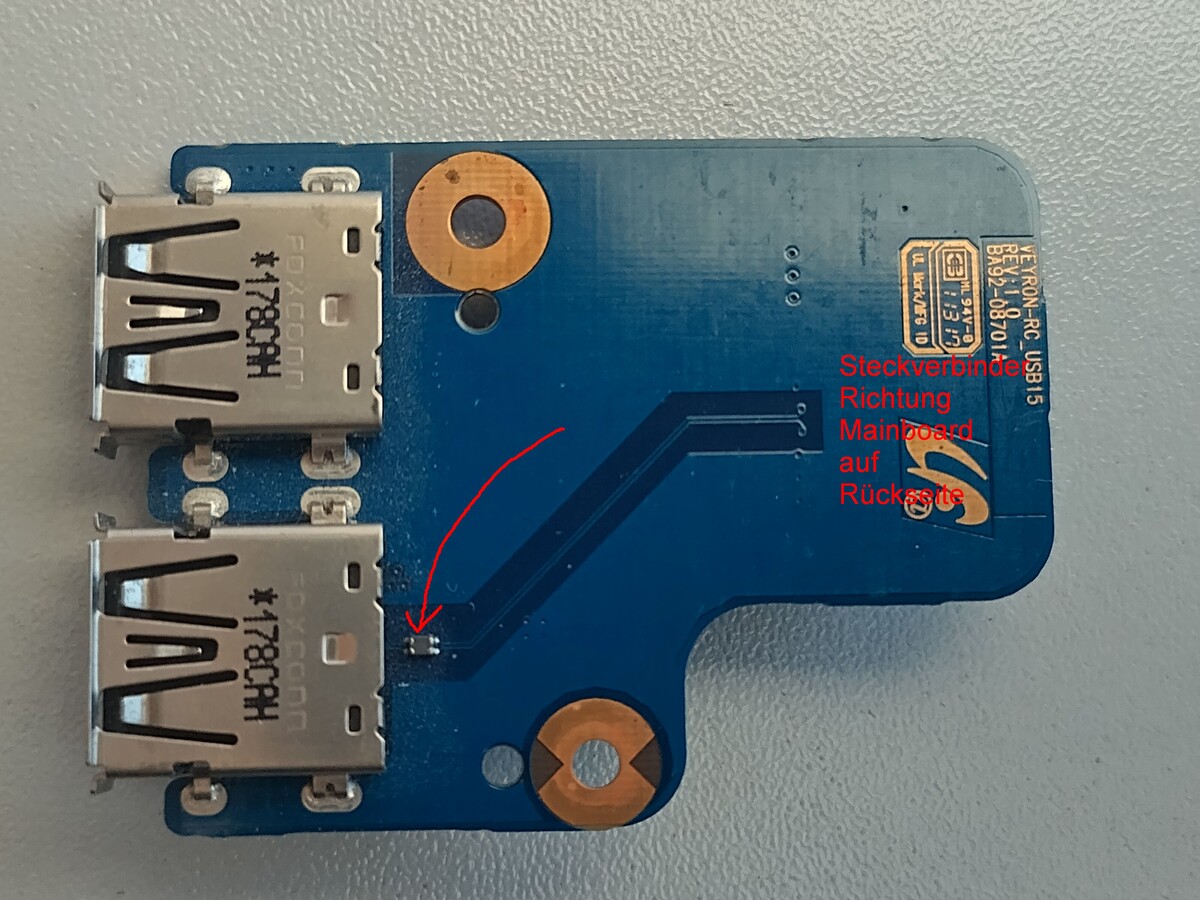

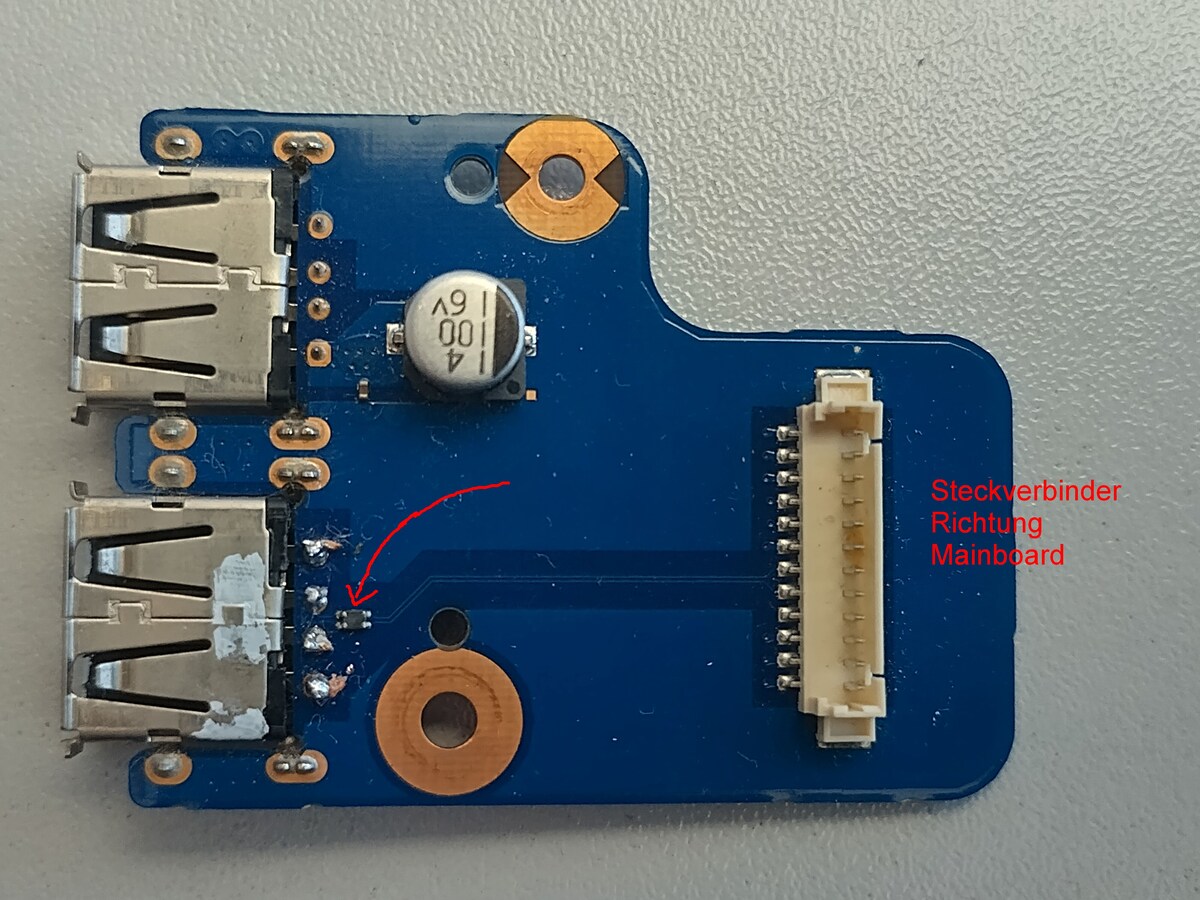

auf einem USB 2.0 Erweiterungsmodul aus einem Laptop (Samsung RC530) ist
ein Bauteil mechanisch beschädigt (siehe "USB_mic.jpg").
Dieses Bauteil hat 4 Lötkontakte (ohne "Beinchen") wobei es jeweils die
Datenleitungen D+ und D- zwischen dem Steckverbinder Richtung
Motherboard und der USB-Buchse niederohmig verbindet.
Folgende Fragen:
1.
Um was für ein Bauteil handelt es sich?
2.
Welche Gehäusegröße/Typ ist das?
3.
Welches (verfügbare) Produkt ist als Ersatz geeignet?
Vielen Dank und LG

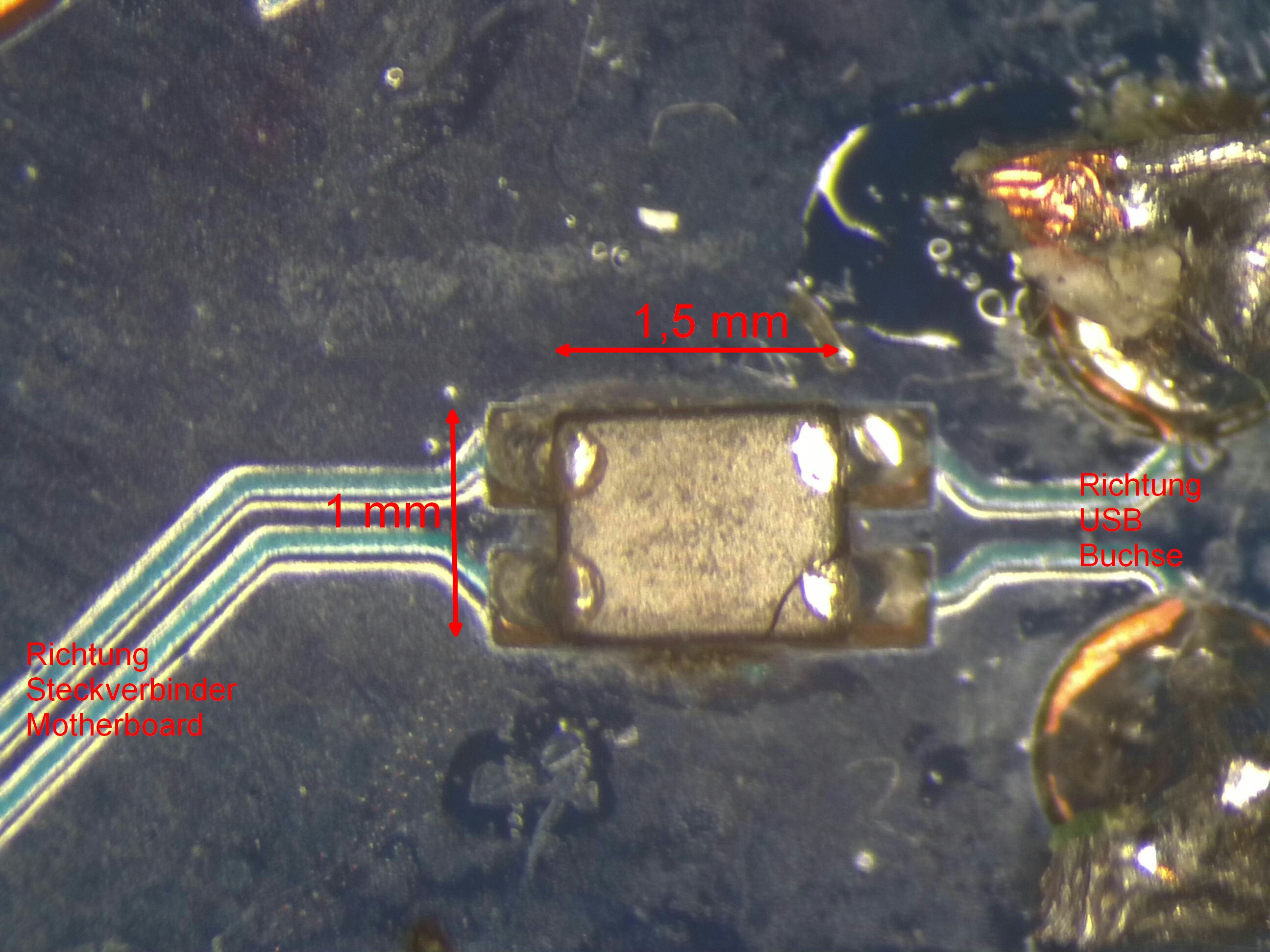

von Bird (reparaturvogel)
Sebastian R. schrieb:
> Aber wie kommst du darauf, dass die Drossel defekt ist?
Das Bauteil ist um den rechten unten Lötanschluss herum gebrochen (siehe
"USB_mic.jpg"), hat dort elektrisch keinen Durchgang mehr und der
entsprechende USB-Anschluss funktioniert nicht mehr. Wenn man die
gebrochene Stelle mit einem Draht überbrückt funktioniert der
USB-Anschluss wieder.
Jörg W. schrieb:
> Das zu messen wäre wohl dein Job, denn du hast das Teil vor dir
> liegen.
Die Maße sind im Bild angegeben.
Ah sorry, hatte zwar den Riss entdeckt, aber nicht auf die Maße
geachtet.
Nee, dann sind die Würth-Teile zu groß.
