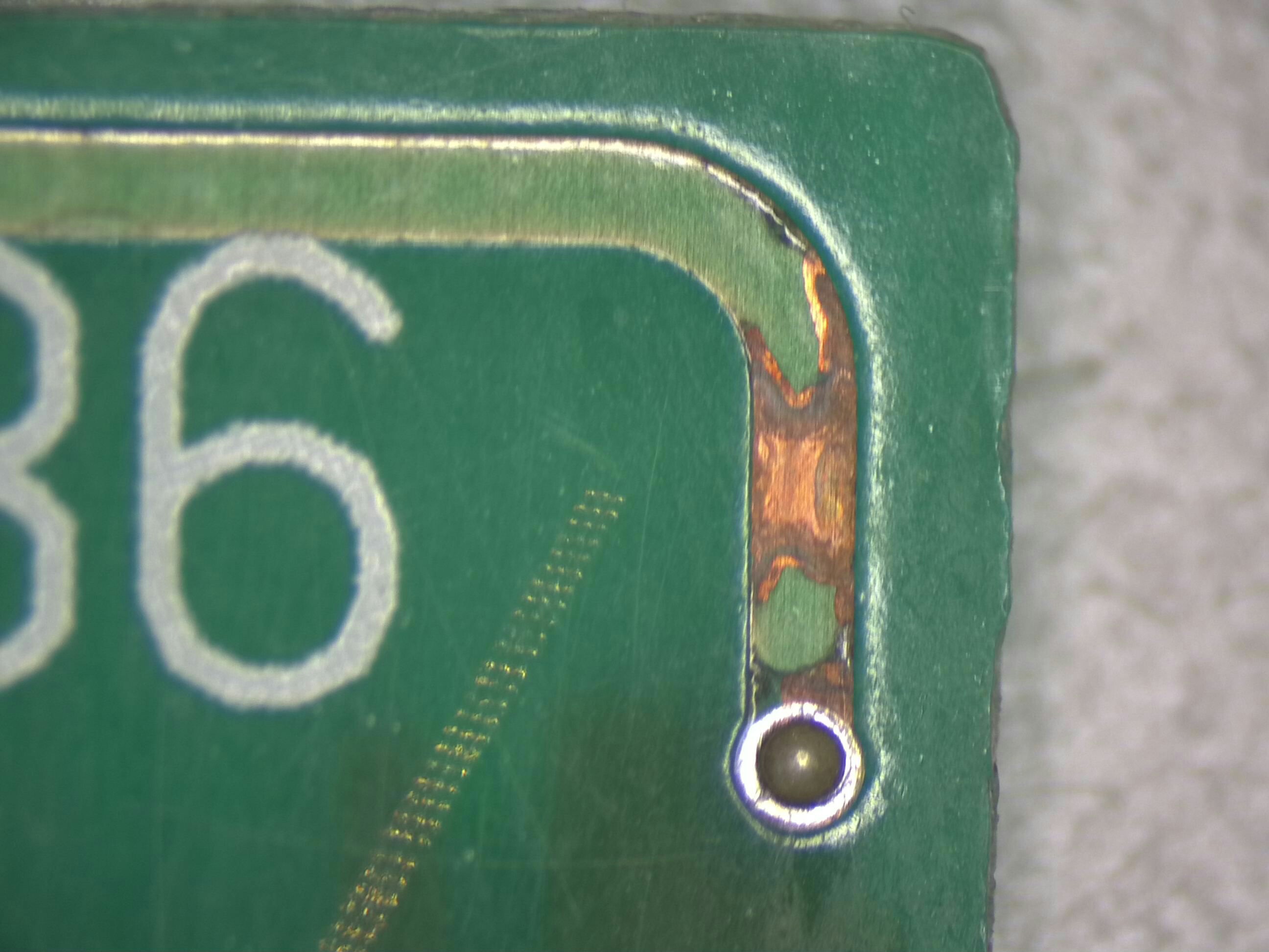

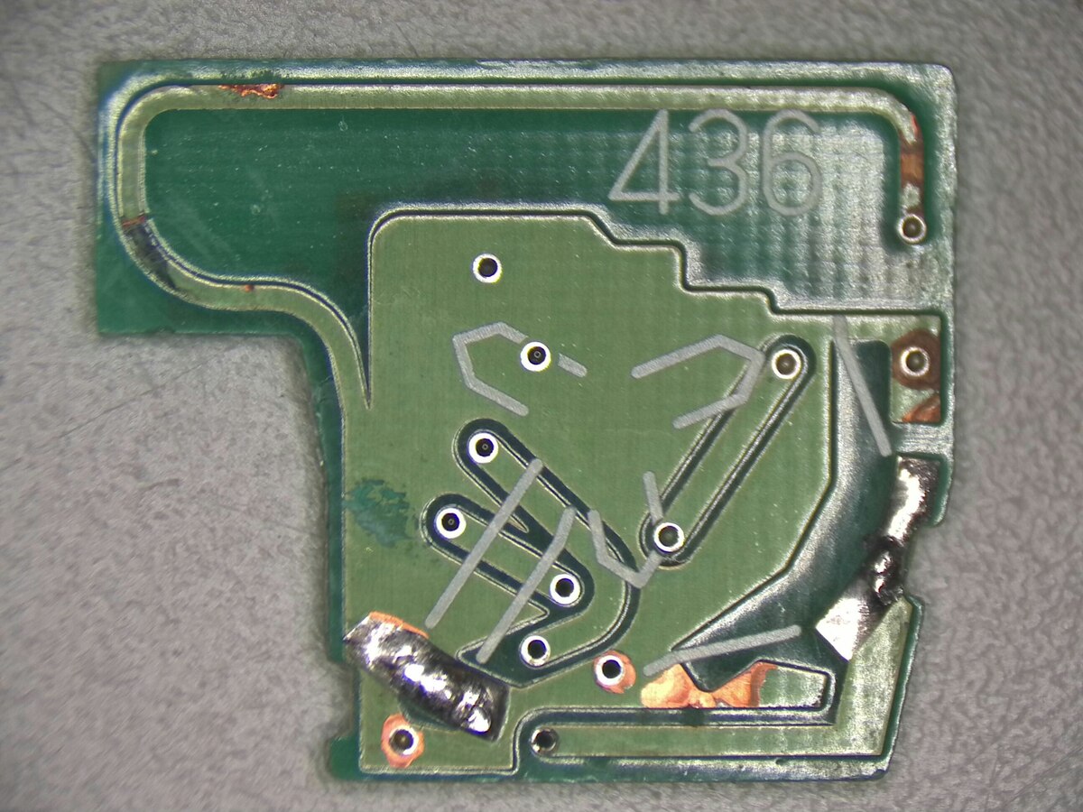

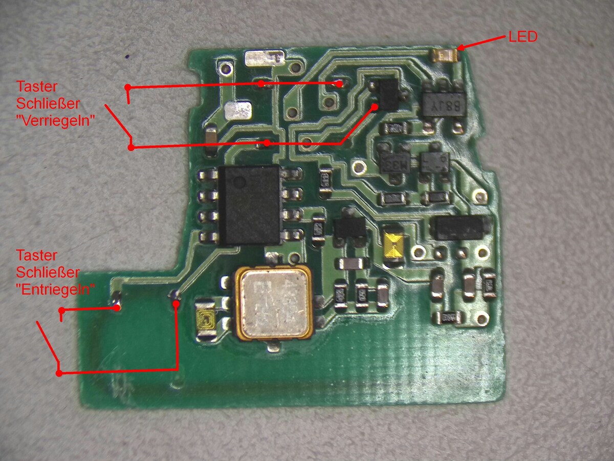

mir ist vor einigen Jahren das Autoschlüsselgehäuse meines Toyota Yaris
zerbrochen.
Daraufhin habe ich die Platine des Funksenders zusammen mit dem  Bauteil
für die elektronische Wegfahrsperre und den Schlüsselbart in ein
3D-gedrucktes Gehäuse umgebaut. Die Tasten "Verriegeln" und "Entriegeln"
wurden dabei durch SMD-Taster ersetzt und eine CR2032 mit Lötfahne hat
die Stromversorgung gestellt.
Das hat die letzten 6 Jahre wunderbar funktioniert.
Leider funktioniert "Verriegeln" seit einigen Monaten zunehmend
unzuverlässiger. "Entriegeln" funktioniert weiterhin problemlos.
Wenn die Fernbedienung das Kommando "Verriegeln" oder Entriegeln"
sendet, blinkt die LED.
Folgendes habe ich bereits geprüft:
- SMD-Taster, Anschlusskabel und die entsprechenden Lötstellen erneuert
- Batteriespannung geprüft. Dabei ist mir aufgefallen, dass wenn ein
Kommando "Verriegeln" oder Entriegeln" gesendet wird und die LED blinkt,
die Batterie von 3,00 V auf 2,81 V abfällt. Wenn hingegen "Verriegeln"
gedrückt wird und die LED nicht blinkt (=also nicht funktioniert) sinkt
die Spannung nur auf 2,95 V ab. Daraus schließe ich, dass die
Ansteuerung (Taster etc.) zwar funktioniert aber das Kommando scheinbar
nicht richtig gesendet wird. Um die Batterie auszuschließen hatte ich
die Spannungsversorgung temporär auch über ein Labornetzteil
hergestellt. An der Eingangsproblematik ändert dies nichts. Die Funktion
"Entriegeln" funktioniert runter bis zu einer Spannung von ca. 2,6 V
zuverlässig.
Ich bin mit meinem Latein an dieser Stelle am Ende und erhoffe mir
Unterstützung für eine weitere systematische Fehlersuche.

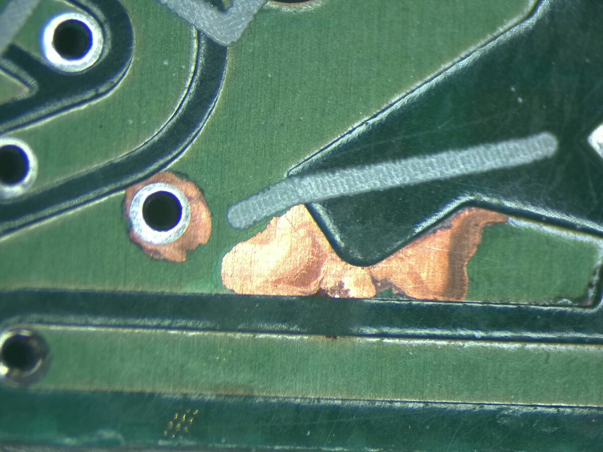

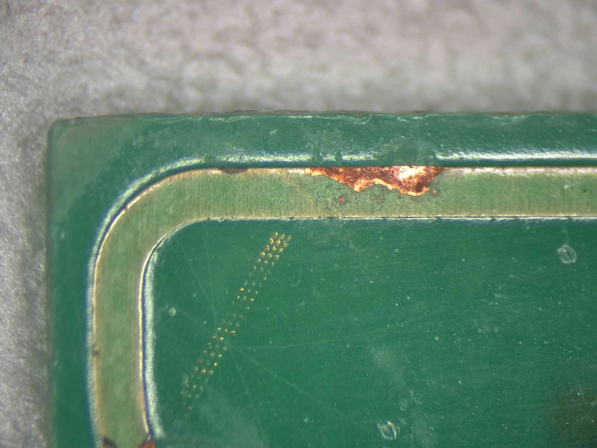

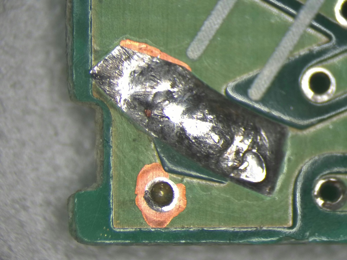

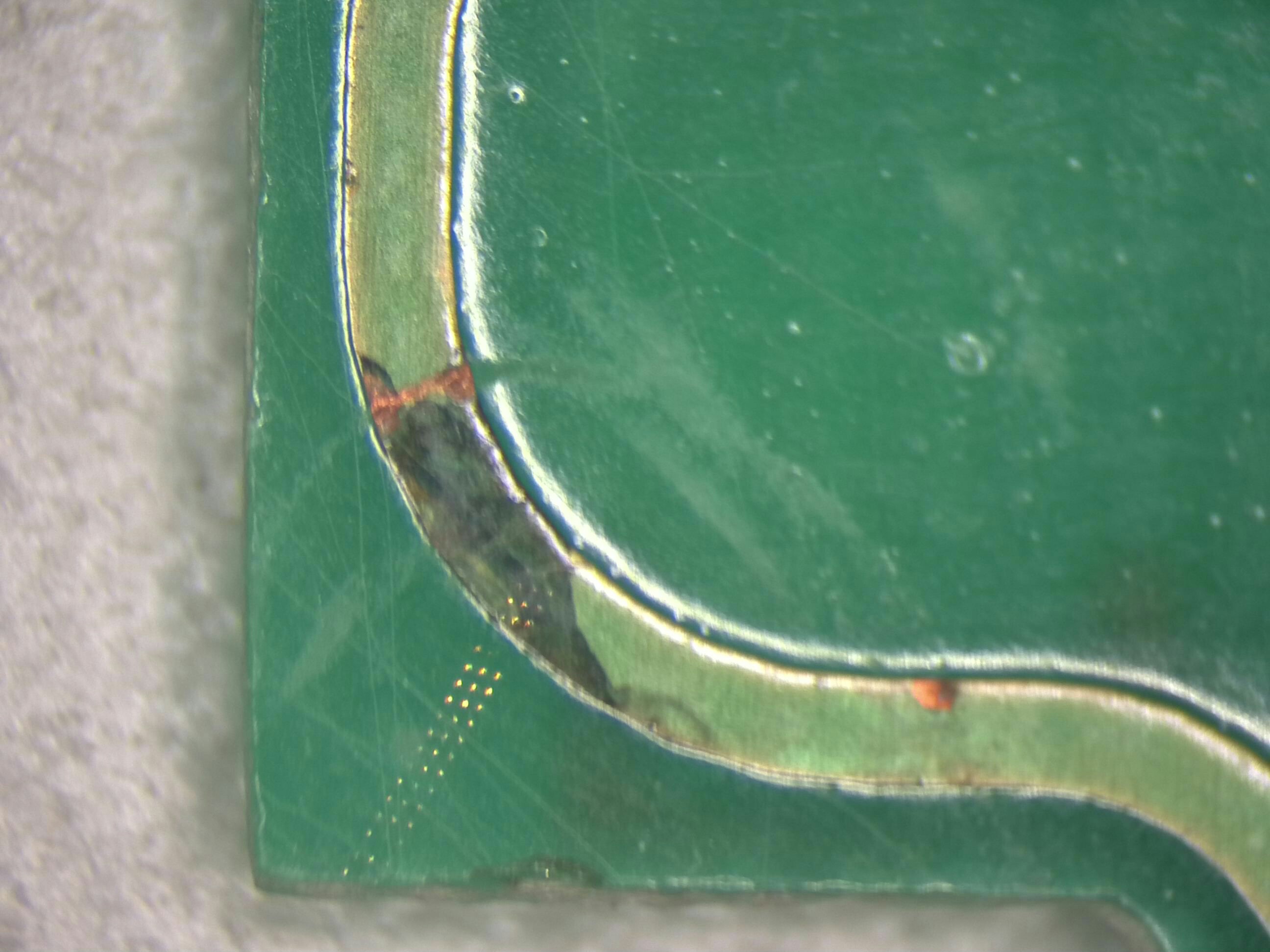

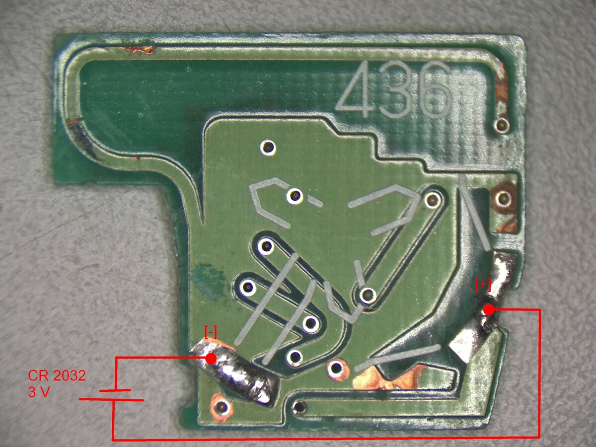

Ich habe einige Aufnahmen der Platine gemacht, bei Bedarf können gerne
noch weitere (Detail-) Aufnahmen gemacht werden. Auf der Unterseite sind
einige Leiterbahnen bereits etwas abgetragen, siehe Detailsfotos.
Vielen Dank für eure Hilfe!

Einfach mal ne neue Batterie einzusetzen ist keine Option?
von H. H. (Gast)
So korrodiert wie das stellenweise aussieht würde es mich nicht wundern
wenn auch die eine oder andere Durchkontaktierung malade wäre.

von Peter O. (peter_o)
Ich würde mal die bereits erkannten korrodierten Stellen mit einem
Glashaarradierer reinigen und verzinnen. Da könnten bereits Leiterbahnen
unterbrochen sein. Die eine Durchkontaktierung, die rundum korrodiert
ist, auch mal nachlöten.

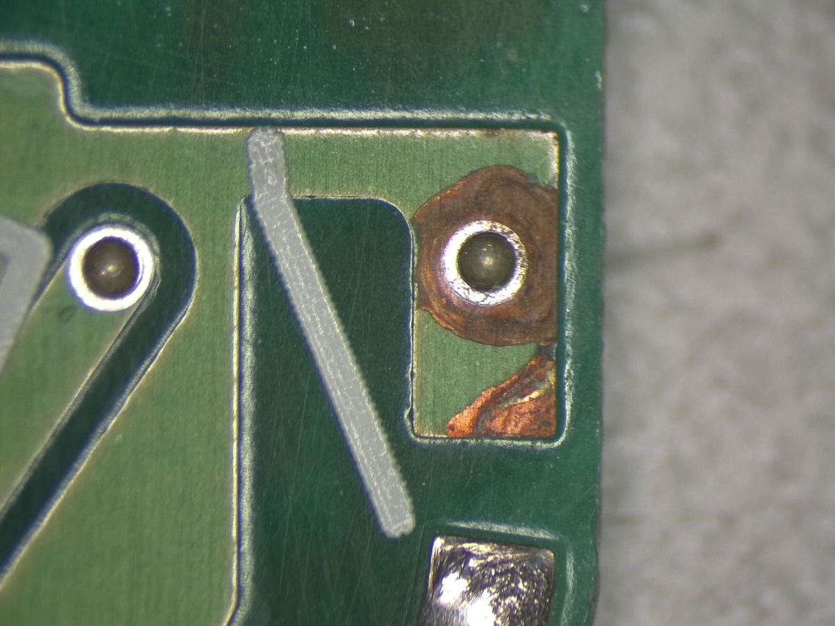

von Magnus M. (magnetus) Benutzerseite
Da das vierte Pad (orangene Markierung) sich in Wohlgefallen aufgelöst
hat: Wie hast Du sichergestellt dass der Verriegelungstaster mit der
gelb markierten Leiterbahn verbunden ist?
von Bird (reparaturvogel)
Hab ich gemacht, hat leider nichts gebracht. Nach dem Radieren war auch
noch jede Menge Leiterbahn vorhanden, sodass dort nirgens eine kritische
Querschnittsveränderung durch Korrosion entstanden war. Die
Durchkontaktierungen sich alle durchgängig.
Danke für die Rückmeldung.
Die Beschädigung ist durch das wiederholte An-und Ablöten von
Kupferlackdrähten entstanden. Seit das Pad weg ist, löte ich immer am
Bauteil an wo die gelb markierte Leiterbahn nach rechts im Bild endet.
Nachdem die bisherigen Maßnahmen nicht erfolgreich waren hab ich
folgendes gemacht:
In Grün (siehe Bauteile Top.jpg) habe ich alle Bauteile durchnummeriert.
Der Wert in den eckigen Klammern ist dabei die laufende Nummer 1...25,
die nachfolgenden Zeichen ist das was auf dem jeweiligen Bauteil
aufgedruckt ist. Ggf. hilft das bei der Identifikation von Bauteilen und
Ersatzteilen.
In Gelb (siehe Leiterbahn Top.jpg und Leiterbahn Bottom.jpg) habe ich
alle Leiterbahnen benannt. Neben (+) und (-), was bezüglich der Funktion
vom Anschluss der Batterie bereits bekannt ist,  sind die Leiterbahnen
von 1...18 durchnummeriert. Ein nachgestellter Buchstabe kennzeichnet
eine Durchkontaktierung. Damit lässt sich die Verbindung von Oberseite
und Unterseite darstellen.
Ich bitte um Hilfestellung zur weiteren systematischen Fehlersuche.
von Jörg (41089)
Nun ich denke, das Du bei dem IC einen Zahlendreher hast. Ich nehme an,
das da HCS361 anstelle von HCS631 steht.
Ich denke, das das mit 25 bezeichnete Bauteil eine Doppeldiode ist.
Überprüfe diese.
Vielen Dank für den Hinweis, ja das ist ein Zahlendreher. Der Hinweis
auf HCS361 hilft schon mal ein Stückchen weiter.
> Überprüfe diese.
Muss ich 25 zum prüfen auslöten, bzw die Leiterbahnen 5 und 2 trennen?
Ich hätte gesagt: "ja"!?
Wie prüfe ich? Multimeter auf "Diode" stellen und jede Kombination der
drei Anschlüsse in beide Richtungen auf typische Diodenspannungen bzw.
Sperrichtung prüfen!?
Vielen Dank für die Unterstützung

von Jörg (41089)
H. H. schrieb:
> Taster direkt an Pin 1 und 8 des Encoders anlöten.
Das reicht nicht, eine zusätzliche Verbindung von Pin 1 des Encoders
nach Pin 2 des mit 25 bezeichneten Bauteils wird benötigt.
von H. H. (Gast)
Jörg schrieb:
Stimmt, die Doppeldiode will ja auch noch versorgt sein.
Jörg schrieb:
Hab ich, wie anbei gezeigt, gemacht...jetzt funktioniert wieder alles.
Den Grund dafür hab ich nicht verstanden. Das Einzige was anders ist,
ist der Punkt an dem (+) abgegriffen wird. Vielleicht hat das Lötpad wo
bisher abgegiffen wurden schon einen Treffer. Wie auch immer...
Vielen Dank für die Kommentare
