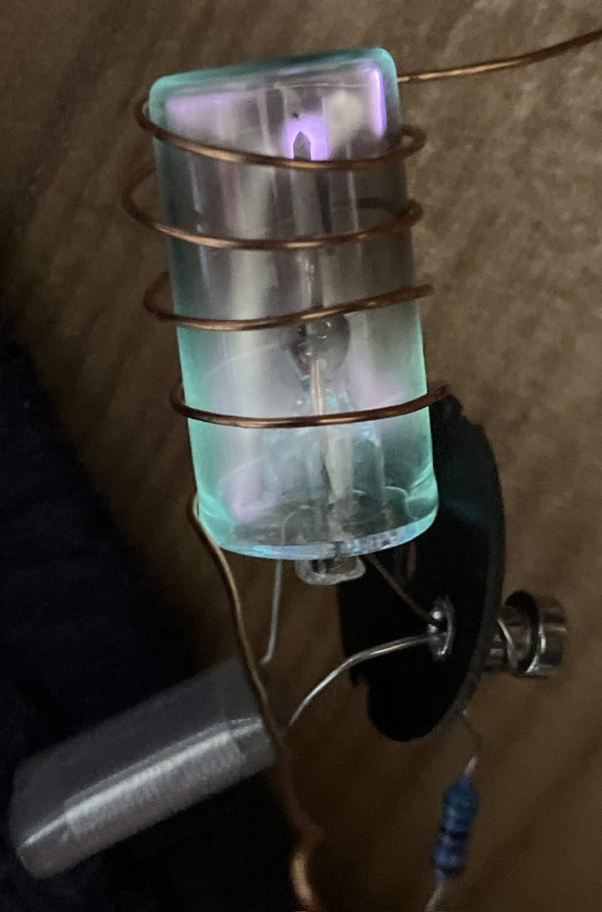

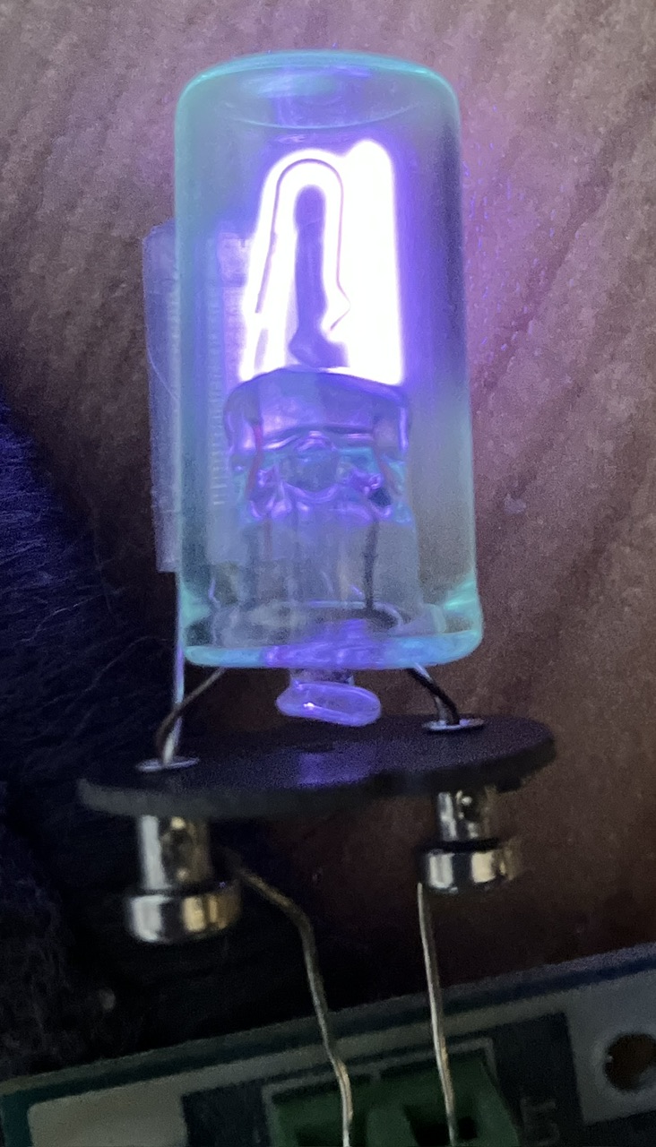

Hallo Leute,
beim Experimentieren mit HV und diversen Glimmlampenvarianten ist mir aufgefallen, dass spezielle Leuchtstoffröhrenstarter (aktuelle Osram ST111/ST151) beim Glimmen grün leuchten. Das Glimmen selbst ist lila-bläulich (UV-Anteil?), der Glaskolben selbst scheint deutlich blass-grün zu leuchten.
Im Netz finden sich Infos über radioaktive Zusätze (meist Gas) bei Glimmlampen (Nixies, Starter), für zuverlässige Zündung. Das grünliche Leuchten kennt man aber auch von Uranglas, dass mit UV zum Leuchten angeregt wird. Weiß hier zufällig jemand, was das sein könnte?
Viele Grüße Alexander

Krypton-85. Das Zeug ist billig weil es bei der Aufarbeitung von Kernbrennstäben anfällt.
Wohl Cer-Dotierung, so wie bei Halogenlampen.

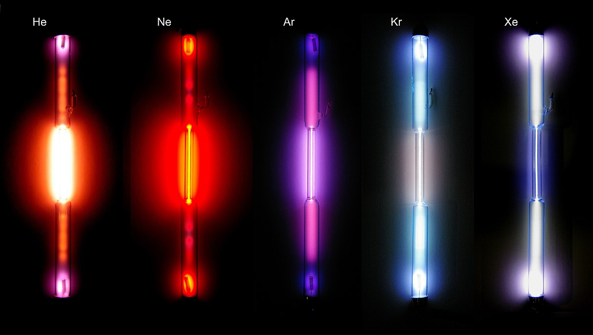

Die Farbe hängt vom Füllgas ab, die Sorte ist einfach über das Spektrum zu bestimmen. (Radioaktives) Kryptongas leuchtet grünlich. https://en.wikipedia.org/wiki/Gas-discharge_lamp https://de.wikipedia.org/wiki/Gasentladungsr%C3%B6hre Kr85 Beurteilung: https://www.energieverbraucher.de/files/0/1/0/278.pdf
Hier eine Zuordnung Gas zu Farbe: https://www.plasma.com/plasmatechnik-lexikon/farbe-des-plasmas/
Die Farbe variiert etwas mit dem Druck und der Energie: https://www.researchgate.net/figure/Variation-in-plasma-colour-for-nichrome-sputtering-under-different-conditions-of_fig1_260944912

Die grüne Fluoreszenz des Glas ist vermutlich auf Mangan zurückzuführen, das in vielen Gläsern als Verunreinigung enthalten ist:
https://www.pelam-forum.de/thread/37842-fluoreszierende-gl%C3%A4ser/
Angeregt wird sie durch UV-Licht aus der Gasentladung. Uran halte ich für unwahrscheinlich, da hier ohne technischen Nutzen. Röntgenstrahlung kann bei den üblichen Betriebsspannungen nicht entstehen.
Das Kr-85 ist ja auch nur in sehr kleinen Mengen zugesetzt. Als Füllgas ist Argon viel billiger.

Ok, das mit dem Manganglas könnte sehr gut hinkommen. Wenn dort UV (A/B/C?) entsteht, wie gefährlich kann das für die Augen werden? Kann man mit einfachen Mitteln herausfinden, ob UV-Strahlung erzeugt wird? Das grüne Leuchten wird scheinbar erst gut sichtbar bei hoher Frequenz (CCFL Inverter), bei HV mit niedriger Frequenz (EL Inverter) ist es viel schwächer.
Vielleicht ist es auch Argon? https://m.youtube.com/watch?v=KAnP7E5VIBE

Hab das Glas mit UV-Licht angestrahlt, keine Reaktion. Es ist wohl das Krypton, was da so grün leuchtet. Hier sieht man das schön (high frequency discharge):
http://www.periodictable.ru/036Kr/Kr_en.html
Gibt es nur ein Krypton Gas?
https://www.energieverbraucher.de/de/strahlenbelastung-durch-starter-__1305/
Einerseits lese ich, dass die Strahlung sehr wohl messbar ist, andererseits wäre es ungefährlich? Hab leider keinen richtigen Geigerzähler da, nur ein Dosimeter.

Ich frag mich gerade, ob bei so einem Aufbau mit CCFL Inverter nicht auch (weiche) Röntgenstrahlen entstehen könnten. Die Spannung liegt ja um die 2-3kV, was bereits ausreicht.
„Röntgenstrahlen können ohne einen erhitzten Draht (Glühkathode) durch das Prinzip der Feldemission in sogenannten Kaltkathoden-Röntgenröhren erzeugt werden.“ 😅
https://forum.mosfetkiller.de/viewtopic.php?t=1823
Hier erzeugt jemand Röntgenstrahlen mit einer Glühbirne und HV: https://m.youtube.com/watch?v=af8wnm2eGW

Vielleicht liest hier jemand vom Fach mit und kann das Phänomen mal genauer beleuchten und nachmessen. Scheinbar werden wirklich Röntgenstrahlen erzeugt, sowohl bei der Plasmakugel als auch bei meinem Versuch?!
https://www.reddit.com/r/Radiacode/comments/1q6i26y/radiacode_110_shows_high_readings_close_to_my/
„OK so that is sort of what I would expect of low energy x-rays ...Krypton had a prominent Ka x-ray peak at 13 keV. I'm curious what other think, but I would say this is worth investigating.“

Ab 100V Brennspannung darf man von Röntgenstrahlung reden. Die ist allerdings so weich, dass sie schon von einer dünnen Glasschicht zu 99,999% absorbiert wird. Es braucht dazu kein Bleiglas zu sein.
Der 13keV Peak ist zwar prominent, aber nicht intensiv.

Hmm , das innere des Starters leuchtet nicht grün, eher das Glas, deshalb vermute ich, das Glas ist mit einer UV-Sperre versehen wie zB bei den Hochvolt-Halogenlampen in E27-Glühbirnenform, wo das umgebende Glas im UV grünlich leuchtet. Von Wann ist den der Starter ungefähr ?
