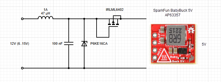

Ich möchte meine Schaltung bestehend aus einem ESP32-C6 (mit zeitweisem
Wifi-Betrieb), einem CAN-Transceiver (TJA1050 bzw. TJA1051) sowie einer
SD-Card und 2, 3 SMD-LEDs im KFZ betreiben. Die Stromaufnahme aller
Komponenten habe ich auf 250 mA im Normalbetrieb und 700 mA Peak
zusammenaddiert, mein Netzteil sollte also 1 - 1,5 A liefern können um
genug Reserve zu haben.
Als Schaltregler habe ich mir einen mit AP63357 rausgesucht, ich wollte
eine fertige Platine haben und keine eigene für einen einzigen Prototyp
herstellen. Der Regler ist zwar nicht Automotive zertifiziert (evtl.
gibt es aber eine Q-Variante?) bewegt sich aber in diesen Parametern
(Eingangsspannung 3,8 bis 32 V, hoher Wirkungsgrad, geringer EMI,
Unterspannungsschutz, Spitzenstrombegrenzung, thermische Abschaltung,
Enable Pin für Powerdown-Mode, 22µA Ruhestrom, niedriger Drop). Laut
SparkFun soll er bis 3,5 A liefern können, also mehr als genug Headroom.
Damit der Regler auch einen Motorstart überlebt würde ich gern die
gezeichnete Schutzschaltung davor anbringen. Die Spule und der
Kondensator sollten als LC-Filter gegen Bordnetzstörungen dienen, die
TVS Überspannungen (Load-Dump) abfangen und der P-Channel Mosfet als
Verpolschutz wirken. Anstelle dem Mosfet könnte ich auch eine Schottky
einsetzen.
Am Ausgang des Reglers würde ich noch einen 100 µF Kondensator anbringen
um die Strompeaks der SD und vom ESP-Wifi abzufangen. Vor dem Eingang
der Filterstufe befindet sich auch noch eine Schmelzsicherung (2,5A).
(Sorry für den unprofessionelle Schaltplan, ich hatte grad nichts zur
Hand)
So aber nicht.

Olli Z. schrieb:
> Die Spule und der
Mindestens 47uF und den MOSFET kannst du weglassen, die Transil schützt
schon vor Verpolung. Aber 16V sind knapp, eher 27V.

von Olli Z. (z80freak)
H. H. schrieb:
> So aber nicht.
Warum? Schaltfehler?
Ok, halt "irgendwas" deutlich unter der Eingangsspannung des Reglers
sollte ja ok sein. Bei >= 16V wäre wohl der Laderegler im Auto hin und
dann würde es entweder die Spule oder die Sicherung zerschlagen.
Wenn ich verpole leitet die Diode ja und würde dann eigentlich nur die
Sicherung auslösen, mit dem Mosfet wäre es etwas robuster...

Olli Z. schrieb:
> H. H. schrieb:
>> So aber nicht.
https://www.lothar-miller.de/s9y/archives/45-Verpolschutz.html

Da dein Auto CAN hat wird es wohl auch "jung" genug sein und schon eine
saubere Boardspannung haben. Die Steuergeräte überleben ja auch eine
Starthilfe. Ein beliebiges Step-Down Konvertermodul sollte es tun. Wenn
es nicht so auf Effizenz ankommt, würde ich auf ein klassisches
LM2596HVS Modul setzen, die Warnung bezüglich Abwärme auf dem Siebdruck
des AP63357 Moduls finde ich ziemlich abschreckend.
