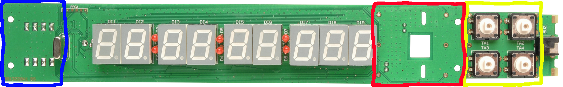

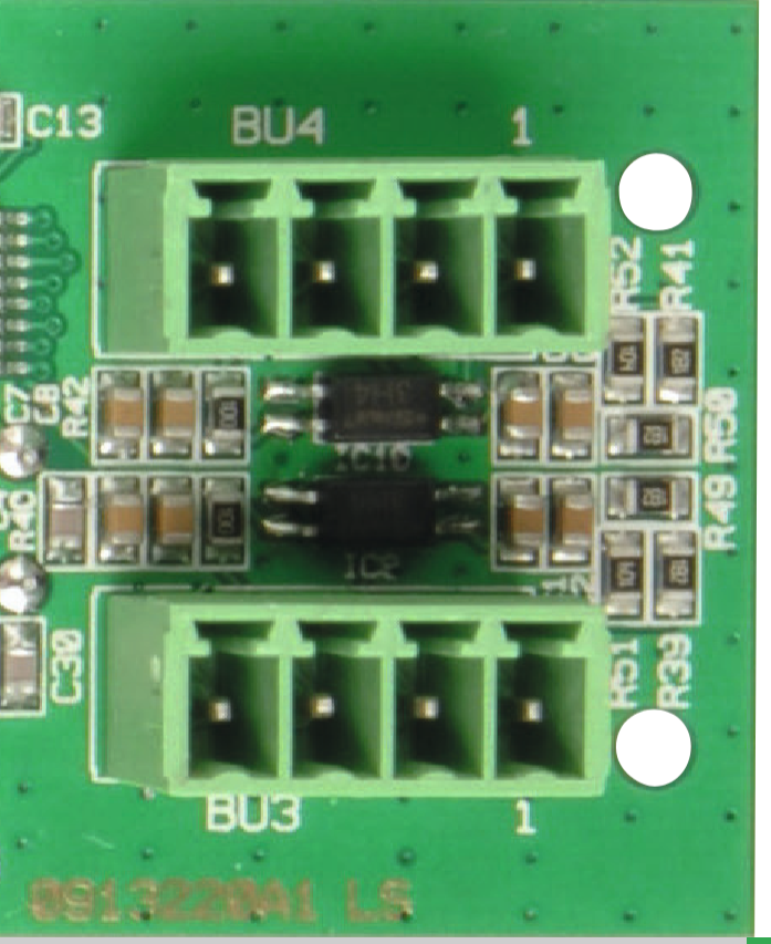

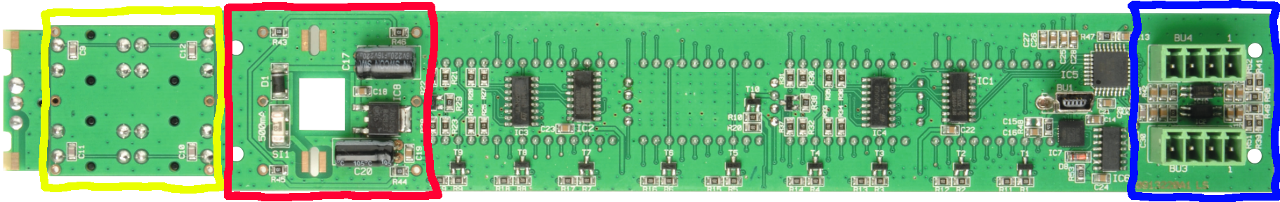

von Mario P. (mario_71950c)
Anpassungen erwarte ich in den im Anhang markierten Bereichen der
Leiterplatte der Uhr.
In den beiden rot (Bereich in dem die _Tasterplatine aufgesetzt ist) und
gelb (aufgesetzte Tasterplatine) markierten Bereichen kann ich mir
zusätzliche Leiter/Drähte vorstellen, die dann in den blauen Bereich
führen. Möglicher Weise sind einige Widerstände nicht bestückt. (Die
Tasterplatine nicht von der Basisplatine trennen, erstmal im verlöteten
Zustand schauen, ob was erkennbar ist.)
Im blauen Bereich (vergrößert 'Rueckseite_Bereiche_Buchsen_Bu3_Bu4.png')
interessiert zusätzlich, ob alle Bauteile (so) bestückt sind oder ob
welche fehlen.
Die Anhänge entstammen der zuvor verlinkten Bauanleitung

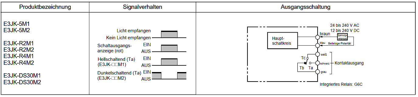

von Eckhard T. (etik)
Kann es sein, dass die Stoppuhr in Mode 10 betrieben wurde und alle
Lichtschranken Ext1 gesteuert haben? Die erste LS startet dann die
Zeitmessung, die zweite triggert die Zwischenzeit und die dritte die
Ziel-Zeit. Letztere würde dann eventuell nur kurz angezeigt. In der
Anleitung ist mir nicht klar, welche Zeit angezeigt wird, wenn die
"Taste an der Frontseite" (vermutlich stop) gedrückt wird. Sinnvoll wäre
in Modus 9 die dann die letzte Zeit anzuzeigen.
Ich vermute, die Kabel der LS wurden verlängert. Die LS selbst haben
unterschiedliche Adernfarben. 2 Anschlüsse für die Stromversorgung und 2
für ein Relais (hellschaltend). Vermutlich wurde nur zwei Adern für den
Schließer verdrahtet. Die Schließer aller drei Relais sind dann in Reihe
geschaltet und schalten eine Spannung auf Ext1. Bei Unterbrechung

Man kann statt der Lichtschranken ja auch Taster an die externen
Eingänge anschließen, das vereinfacht das Herumspielen. Probier doch mal
in den Modi 5 bis 10 ein wenig mit den Tastern rum, was passiert z.B.
wenn bei laufender Stoppuhr nochmal die Start-Taste gedrückt wird? Oder
in den Modi 9 und 10, wird die Stopp-Taste wirklich ignoriert am zweiten
Eingang. Oder was passiert beim 3. Impuls am Start-Eingang? Vielleicht
gibt es ja einen undokumentierten "Bug" der die Uhr so funktionieren
lässt, wie von dir beschrieben. Wäre nicht das erste mal bei ELV.

Als Workaround könnte man die dritte Lichtschranke parallel zum
Start/Stop-Taster anschließen, wären nur zwei Leitungen. Dann Mode 9
oder 10 benutzen.
von Oliver K. (leopau)
Ja ich will mich jetzt auch nicht mehr damit auf reiben was das Problem
ist das ich es nicht hinkriege?
Was heisst den Workaraound? Sorry
Geht es mit einem Zeitrelais nicht, hatte davon was gelesen? so zum
Beispiel: Verzögerung Zeitrelais TRM01 Selbsthemmend Relais DC 24V
von Stefan K. (stefank)
Du brauchst kein Zeitrelais.
Schalte die Kontakte der Start- und der Zwischenzeit-Lichtschranken in
Reihe und schließe sie an den Externen Kontakt 1 an. Wenn jemand durch
die Start-Lichtschranke läuft, startet die Uhr. Wenn er dann durch die
Zwischenzeit-Lichtschranke läuft, gibt es einen weiteren Impuls am
externen Kontakt 1 und die Zwischenzeit wird angezeigt. Dasselbe würde
natürlich auch passieren, wenn jemand wieder durch die
Start-Lichtschranke läuft. Die Kontakte der Ziel-Lichtschranke schließt
du an die 2 Kabel an, die du wie auf dem Bild oben parallel zum
Start/Stopp-Taster angelötet hast. Bitte überprüfe, ob der 2. Lötpunkt
auch wirklich GND ist, das lässt sich schlecht erkennen.
Wenn dann der Läufer durch die Ziel-Lichtschranke läuft, ist es, als ob
du die Stopp-Taste gedrückt hättest.
Viel Erfolg.
Finde den Fehler (LS=Öffner, Taster=Schließer).
Ich dachte, die hätte einen Umschalter lt. obigen Schaltbild? Okay dann
müsste das Signal noch invertiert werden.
