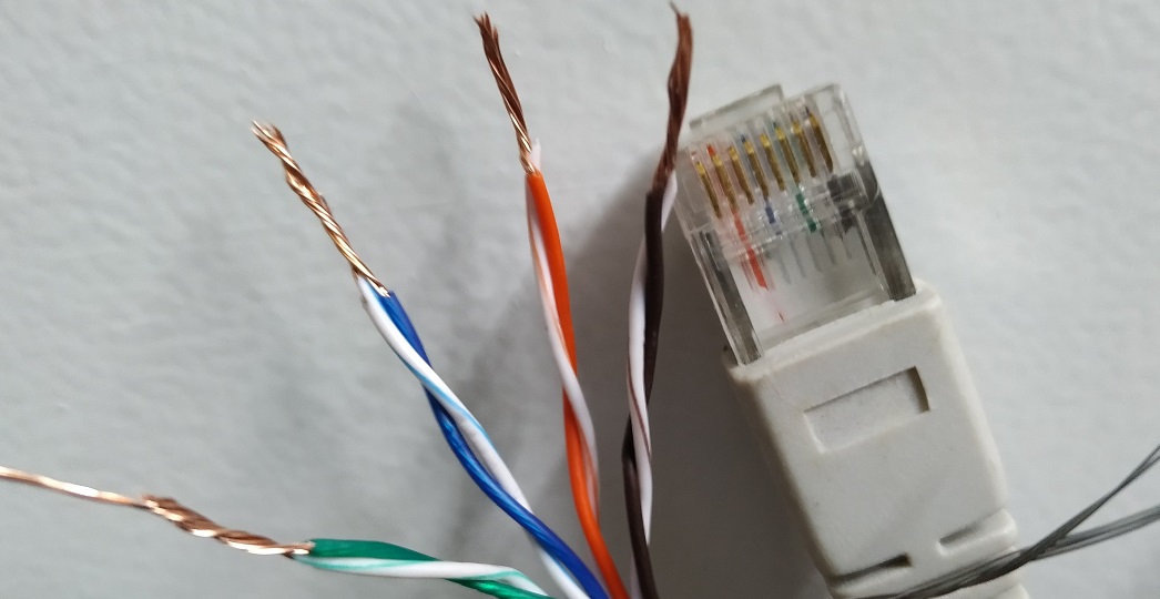

ich habe ein Netzwerkverlegekabel Cat7(?) (ca.25m) auf dem Dachboden von
einer Verteilung zu einer Netzwerkdose (1 Steckplatz) verlegt. In der
Verteilung war das bisher mit einem gecrimpten Stecker an einem LAN Port
einer Fritzbox angeschlossen.
Das Kabel ist nach 568B aufgelegt und bei Verlegung und aktuell mit so
einem einfachen Kabeltester (7Links NS-468B) gemessen.
Jetzt habe ich in der Verteilung einen TP-Link POE106S Injektor (30W)
installiert und bei der Netzwerkdose einen TP-Link POE10R Splitter (10W)
installiert an den ein D-Link Wlan-AP COVR-1100 (8,55W) angeschlossen
ist, das ganze lief ca. eine Woche, dann kam kein Strom mehr aus dem
Splitter. Ich habe das verlegte Netzwerkkabel und alle Anschlusskabel
mit dem Kabeltester durchgemessen, da wird kein Fehler angezeigt. Ich
habe mir jetzt so einen kleinen LogiLink POE Check besorgt und der zeigt
bei den Anschlusskabeln Endspan(1236) an, beim verlegten Kabel nichts.
Wie sollte ich weiter prüfen?
Mfg
Axel

Beim Netzwerkkabel vom Splitter gezogen die jeweilen Adern
kurzuschließen und an der Einspeisestelle den Widerstand messen.
von Jens M. (schuchkleisser)
Verlegekabel auf Stecker crimpen ist Müll, die sind da nicht für, oder?
Denn da kommt genau so was bei raus: irgendjemand fummelt an der Strippe
und schluss ist.
von Rüdiger B. (rbruns)
Fehlerquelle, die Stecker sind für die flexiblen Patchkabel und nicht
für die starren Verlegekabel, u.a. wegen der unterschiedlichen
Durchmesser.

Ich habe ein ähnliches Phänomen kürzlich beobachtet: Ein ESP32-S3-ETH
mit POE tat keinen Mucks mehr. Ca. 20m zwischen Stromquelle und -Senke.
Wilde Kabeltauscherei brachte mal Erfolg, mal nicht.
Vorläufiges Endergebnis: Bei durchverbundenem Schirm gibt's ein Problem,
bei getrenntem (z.B. mit UTP-Patchkabel oder auch nur einem billigen
Buchse-Buchse RJ45-Adapter ohne Schirm) lief es. Erklären konnte ich mir
es nicht (zu hohe Ausgleichsströme über den Schirm?), habe es aber auch
nicht weiter untersucht. Läuft seither mit einem UTP-Patchkabel auf der
einen Seite problemlos.

Ich habe mal mit einem einfachen Multimeter durchgemessen*, die 1-2 4,2
Ohm, alle anderen Adernpaare je 4,0 Ohm.
Dann habe ich ein Kabel ohne verbundenen Schirm an die Netzwerkdose
angeschlossen und jetzt zeigt der POE Tester Endspan an.
Also bis hier erstmal das Problem wie bei Klaus.
Ich nutze jetzt POE wieder für den Wlan-AP. Unabhängig davon werde ich
den gecrimpten Stecker durch ein Keystone-Modul ersetzen und mit einem
Patchkabel verbinden. Wenn ich dann noch abweichende Widerstände messe
werde ich auch noch mal die Kabel in der Netzwerkdose neu auflegen oder
ggfs. die Dose wechseln.
*) den Kurzschlussadapter den ich mit der Netzwerkdose verbunden habe,
habe ich vorher mit jeweils 0,0 Ohm je Adernpaar gemessen.

Abschirmung legt man üblicherweise nur am Netzwerkschrank an. Sonst
können Brummschleifen durch Potenzialausgleichsstöme auftreten.

von Gerd E. (robberknight)
Nein. Der Schirm wird auf beiden Seite, am Patchpanel und an der Dose
auf der anderen Seite, mit den Schirmfedern für das Kabel verbunden. Die
Schirmfedern gehen auf geschirmten Kabeln durch bis zur Ethernet-Buchse
des Geräts. Und bei Schutzklasse I Geräten, wie z.B. normalen PCs, sind
die wiederum mit PE verbunden. Damit also beide Seiten mit PE verbunden.
Auf der Patchpanel-Seite hast Du dann normal zusätzlich noch ne dicke
Verbindung zu PE.
Ja, wenn man z.B. 2 verschiedene Gebäude mit je eigenem Erder mit so
einem Kabel verbinden würde, dann würden da auch
Potenzialausgleichsstöme fließen. Deswegen verbindet man 2 Gebäude auch
so nicht miteinander.
Aber innerhalb eines Gebäudes mit einem einzigen Erder dürfen da keine
signifikanten Potenzialausgleichsstöme fließen, ansonsten ist was mit
der Elektrik faul.

Quatschkopf. Es ist nicht elegant, ein Massivkabel auf Stecker zu
klemmen, aber für eine nicht bewegte Installation problemlos.

Aber lies sich natürlich auch sehr schön montieren an den Keystones :)
von Benedikt L. (Firma: Dem Ben seine Leiche) (dembenseineleiche) Flattr this
Jajein.
https://de.aliexpress.com/item/1005008408250808.html
Hab ich paar mondiert aber an Stellen wo sich nichts mehr bewegt! Draht
bleibt Draht und ist bei Bewegung schnell durch!
von Axel S. (civil)
Benedikt L. schrieb:
> Jajein.
Genau so welche hatte ich letzte Woche im Urlaub in einem
Elektronikladen gefunden und ein paar mitgenommen, wenn ich mal
Anschlusskabel anpassen muss. Die Fummelei die Kabel bei den
Crimpsteckern in die Führung zu bekommen ist mir mittlerweile etwas
mühsam.
von Manfred P. (pruckelfred)
> Jajein.
Diese Stecker mit Schneidklemmen für Starrdraht gibt es auch von
renomierten, deutschen Anbietern. Bei Bewegung ist da garnichts schnell
durch. Ich würde eher über die mechanische Last der Gegenseite, z.B. dem
Laptop, nachdenken.
> mühsam.
Wer nicht weiß, was er tut ... Diese Teile in Schneidklemmtechnik (auch
LSA genannt) sind ausschließlich für Starrdraht mit passendem
Durchmesser. Für Litze sind die ungeeignet, dafür sind die anderen, die
einen Dorn durch die Litze pressen.
Da von "Crimpsteckern" zu sprechen, ist einfach falsch, der Kram wird
aufgepresst, ganz andere Technik.
