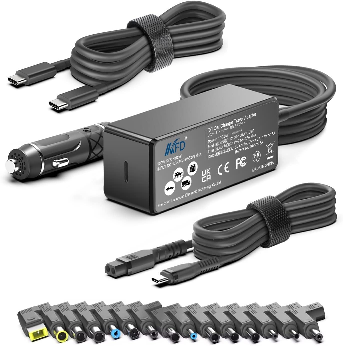

von Alexander (alecxs)
Hast Du vor etwas in der Richtung zu bauen, einen Universal USB-PD zu
Hohlstecker DC-DC Wandler?
