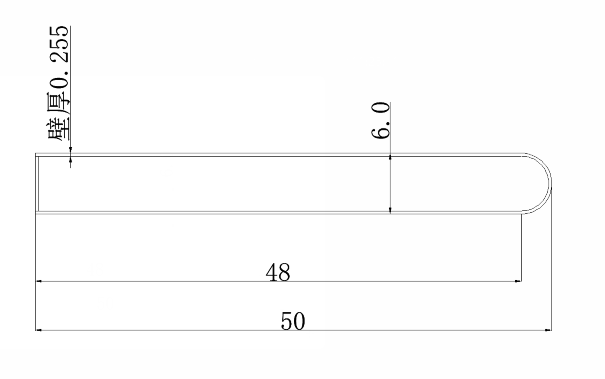

Da ist sogar das Metallröhrchen mit Abmessungen abgebildet.

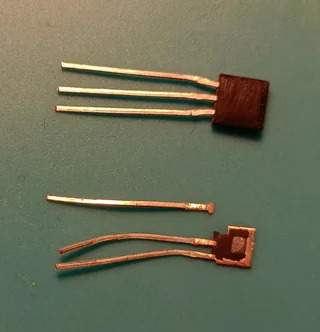

von Wollvieh W. (wollvieh)
Wer eine gute Nagelfeile und ruhige Hände hat, kann sich nach dieser
Anleitung versuchen und das Gehäuse minimieren.
https://www.reddit.com/r/AskElectronics/comments/1fm4b18/how_to_make_to92_smaller/?tl=de

von Peter O. (peter_o)
Löte doch ein Stück Kupferrohr an deine Wasserleitung. Innendurchmesser
minimal größer als Sensoraußendurchmesser. Dann den Sensor mit
Wärmeleitpaste ins Rohr schieben.
Hier die Zeichnung des Metallrohrs
https://www.analog.com/en/resources/technical-articles/package-thermal-resistance-values-theta-ja-theta-jc-for-temperature-sensors-and-1wire-devices.html
Da bekommt man Thetawerte der Sensoren, allerdings aus der Zeit, als der
Hersteller noch Maxim hieß, die hat AD nur kopiert. Und eine
Gehäusezeichnung mit Abmessungen sucht man bei AD auch vergeblich.

Ohnehin scheinen die meisten Fertigfühler irgendwelche Fakes zu sein,
ungenau wie Eierfeilen. Muss man in der Messeinrichtung erstmal
anpassen.
Naja, es wird ja selten angegeben von welchem Hersteller die DS18B20
sind, und da gibts mittlerweile mehr als ein Dutzend.
von Rainer D. (rainer4x4)
Nun, zumindest zeigen angeblich gleiche Sensoren unterschiedlich an.
Vermutlich hat jeder Hersteller ne eigene Temperaturscala.
von Gunnar F. (gufi36)
Vor zwei Jahren hatten wir die Situation (Knappheit) dass die fertig in
Hülsen montierten Sensoren alle Fakes waren. Die funktionierten
durchaus, aber der Parasitic Mode nicht. Klar, die bildeten die Funktion
mit einem billigen Mikrocontroller nach, hatten aber keinen
Energiespeicher im Chip. Ob das noch so ist, kann ich nicht sagen.
von H. H. (Gast)
Gunnar F. schrieb:
Das waren einfach welche, die für PM ausdrücklich einen externen
Kondensator brauchen.
Muss mich korrigieren, ist schon fast 4 Jahre her. Damals haben wir die
"Fakes" mit diesem Tool hier identifiziert:
https://github.com/cpetrich/counterfeit_DS18B20
