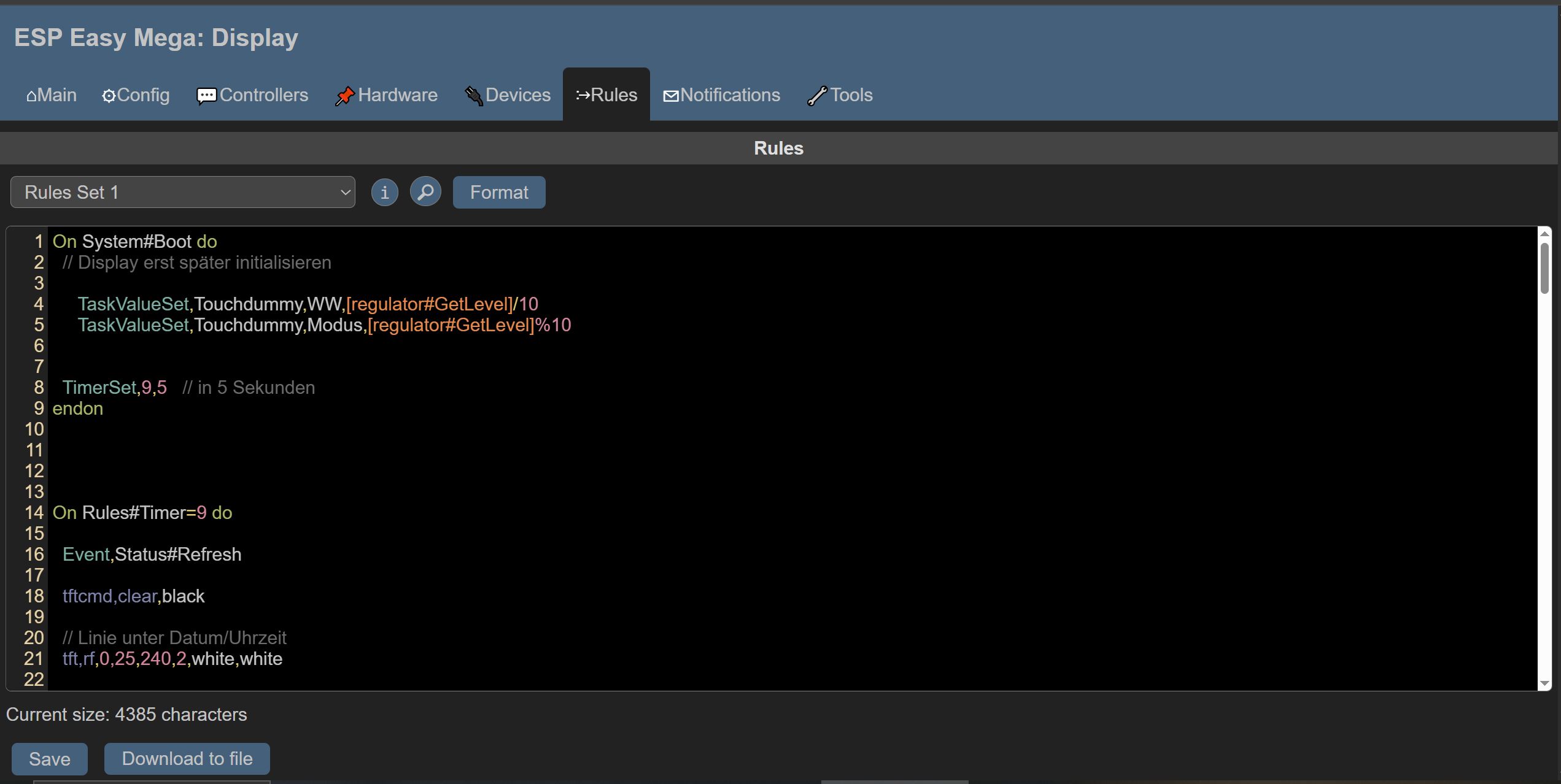

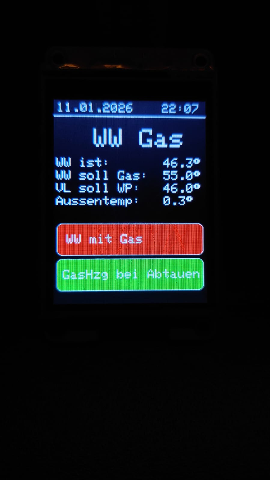

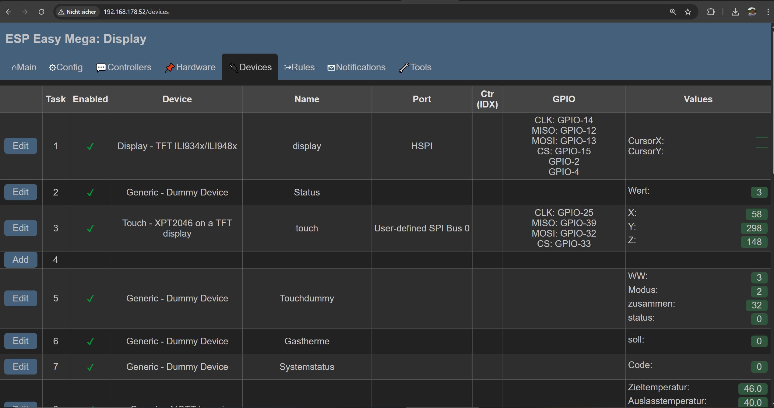

ich mache so was seit Jahren nur noch mit ESP8266 oder ESP32 und als
Software ESPEasy - die Rechenleisting ist echt beachtlich
aktuell stelle ich z.B. meine Heizungssteuerung um, mit Touchdisplay,
MQTT-Steuerung der Wärmepumpe usw
das komplette Display incl. ESP32 kostet keine 20€
das mag jetzt für die Hardcore-Coder kindisch sein, aber die ganzen
Sensoren sind halt schon integriert, man hat NTP usw
Ich habe früher auch mit Arduino usw rumgemacht - dann passt wieder
diese Abhängigkeit nicht, dann hakt es irgendwo, vieles wo man denkt das
macht man in 20min dauert dann 10 Stunden
Der große Vorteil für mich ist das ich jederzeit per Web-Interface auf
die Rules zugreifen kann, nie mehr irgendwas neu flashen muss

von Heinz R. (heijz)
Gerd E. schrieb:
> Das ist halt ein komplettes Framework mit allem Drum und Dran. Wenn man
> das mag und möchte - gerne. Aber wenn nicht dann kann sowas einem
> ziemlich im Weg stehen.
ich sag ja, ich bin kein Programmierer - habe da zugegeben zu wenig
Ahnung und zu wenig Zeit für, ich will und brauche ein funktionierendes
Ergebnis
Ich sehe das auch eher als Alternative zu Siemens Logo, Technische
Alternative, Loxone  usw - man kommt damit sehr schnell sehr viel
weiter, zu weitaus günstigeren Preisen
angefangen habe ich das damals mit Sonoff - aber heute lasse ich auch
fast alles was mit 230V zu tun hat von Shellys schalten
