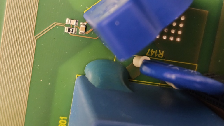

ich bin auf der Suche nach einem Klebstoff, mit dem bei Reparaturgeräten (Wechselrichter) z.B. die Entstörkondensatoren auf der Platine festgeklebt sind.
Es ist bei den Geräten meist eine blaue Masse, glatte Oberfläche, die noch minimalst elastisch ist (siehe Fotos), oder aber auf eine graue Masse, die fest und fein gekörnt auf der Oberfläche aussieht.
Ich finde bei der Tante Google nichts passendes dazu, vielleicht kann mir hier jemand weiterhelfen?
Im Prinzip also ein hitzebeständiger Klebstoff, der möglichst schnell aushärtet und auf Platinenoberflächen und Kunststoffgehäusen von Kondensatoren klebt.
Hat irgendjemand eine Idee?
Ciao Michael

Könnte ein Derivat vom sogenannten "Glob Top" sein. Das ist das Zeug, mit dem Dies auf PCBs vergossen werden (die schwarzen Knubbel z.B. auf Dotmatrix-LCDs).
Der Prozess des Festklebens nennt sich "Staking", dafür gibt es verschiedenste Massen in 1K, 2K und UV-härtend. Bei dem Ergebnis (sieht schlagzäh aus) würde ich auf 2K tippen.
Einen konkreten Produktnamen kann ich dir nicht nennen, aber vielleicht helfen dir die Begriffe weiter.
Unüblich.
Üblich ist für gummiartig bleibendes Silikon in weiss wie Kafuter K-704 (silicone rubber glue, RTV Silikonkautschuk)
Vielleicht auch blau https://www.momentive.com/de-de/product-categories/formulated-products/elastomers
Das graue ist oft als steinhart aushärtender Billigkleber gelb Kafuter K-1668
Wobei es mich nicht wundern würde, wenn der eine oder andere Billigproduzent auch einfach Baukleber verwendet, Zement in PVA, das ist dann grau.
Wobei grau oft leitfähigen Kleber kennzeichnet.
Wenn es aber wirklich um Hochtemperaturklebstoffe geht
https://www.cotronics.com/vo/cotr/

Schonmal ein paar Ansätze, vielen Dank dafür!
Hitzebeständig soll heissen: Innentemperatur von so einem Wechselrichter mindestens 40°C, im Sommer 50°-70°C ...
Es könnte Kafuter K-587 sein, ist blau, und "[...]neutraler RTV Silikonkautschuk[...]elektrische und elektronische Leiterplatte befestigt und versiegelt." Hab' mir mal eine Tube bestellt...

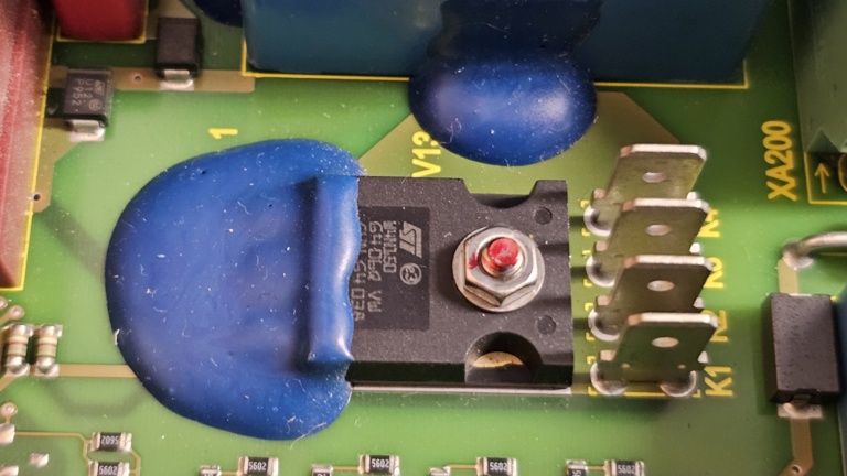

Der blaue Klecks auf den Anschlüssen des Transistorteils sieht für mich so aus, als würde es Feuchtebrücken verhindern oder den isolationsabstand vergrößern sollen, oder haben die echt Angst, daß das Bauteil sich auslötet ?
Gast #7993868
Auf jeden Fall. Da wird ja nicht ohne Grund ein 1,5kV MOSFET verbaut sein.
