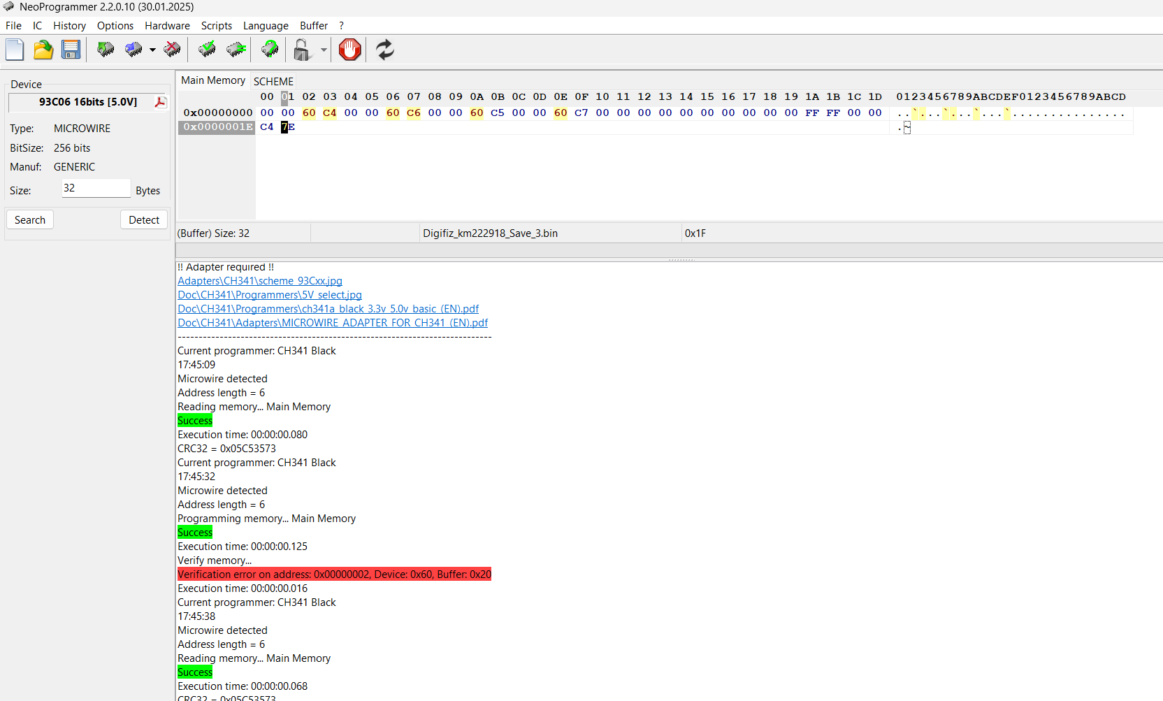

ich möchte mit einem Programmer den Kilometerstand an einem VW Digifiz
anpassen. Dieser ist auf einem Chip hinterlegt. Es handelt sich um ein
NMC9307. Ich kann diesen Chip mit einem CH341A auch auslesen. Nur
schreiben funktioniert leider nicht. Gelockt ist dieser wohl auch nicht.
Funktionieren muss es weil ich schon mal auf Instagram gesehen habe das
jemand den km-stand auf Null gesetzt hat. Ich möchte allerdings einen
plausiblen Wert hinterlegen. Ich nutze dafür den NeoProgrammer. Dort ist
auch der Chip entsprechend hinterlegt in der Chip Datenbank. Man muss
auch einiges umsetzen bevor man den Chip überhaupt auslesen kann. 5V
statt 3.3V, Chip auf externer Platine und Verkabelung anpassen usw.
Hat jemand hier vielleicht einen Tipp oder einen Hinweis auf einen
anderen Programmer. Vielleicht liegt es ja an der Software. Ich weiß
jedenfalls nicht mehr weiter.
von H. H. (Gast)
"Address length = 6"
Der Chip hat aber nur 4 Bit Adressen.

von Wulf D. (holler)
Versuche mal, den Chip im ersten Schritt zu löschen, d.h. 0xff oder
0xffff in die Zellen zu schreiben.
