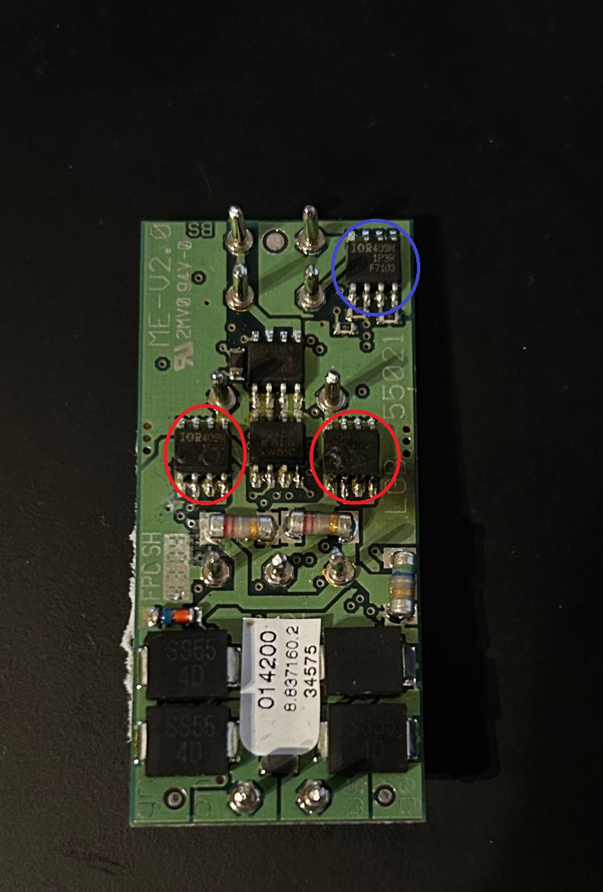

Wir haben bei einer LGB-Gartenbahn einen Lokdecoder, der nicht mehr
funktionsfähig ist. Nach kurzem Suchen habe ich entdeckt, dass zwei ICs
sichtlich zerstört sind – wie im Bild rot eingekreist markiert. Ein
dritter, baugleicher IC ist blau markiert.
Auf dem IC steht Folgendes:
IOR409M (vielleicht ist das „O“ auch ein „Q“?)
1P3R
F7103
Ich vermute, dass es sich hier um MOSFETs handelt. Gerne würde ich diese
ICs austauschen, in der Hoffnung, dass der Lokdecoder danach wieder
funktioniert. Leider finde ich keinerlei Informationen im Internet zur
Beschreibung des ICs, geschweige denn ein Datenblatt.
Der Lokdecoder ist bereits sehr alt, sodass ich vermute, dass dieses
Bauteil seit Ewigkeiten abgekündigt ist. Um das Bauteil jedoch
austauschen zu können, müsste ich wissen, was es genau für ein Bauteil
ist, wie die technischen Daten aussehen und wie das Pinout ist.
Die Platine stammt von LGB und besitzt die Artikelnummer 55021
„MZS-Lok-Decoder II“.
Nun meine Fragen an euch:
Kann mir jemand sagen, was das für ein Bauteil ist?
Wo gibt es ein Datenblatt dazu?
Oder kennt jemand ein alternatives Bauteil dafür?
Vielen Dank für eure Hilfe!

Das "IR" steht für "International Rectifier" (gehört jetzt zu Infineon),
zwischen den Buchstaben das Logo.
Sind MOSFETs IRF7103.
Du solltest natürlich noch irgendwie klären, warum es die geschossen
hat.

Weder noch. Es soll das Schaltzeichen einer Diode darstellen.

Ergänzende Frage wäre noch, warum sie zerstört wurden. Ein 3 A-MOSFET
verträgt keinen gewaltigen Strom. Ist der Motor noch gesund? Strom
gemessen?

Oder die Ansteuerung könnte auch ne Macke haben. Wenn der FET nicht
vernünftig aufgesteuert wird, kommt es ebenfalls zur Kernschmelze
