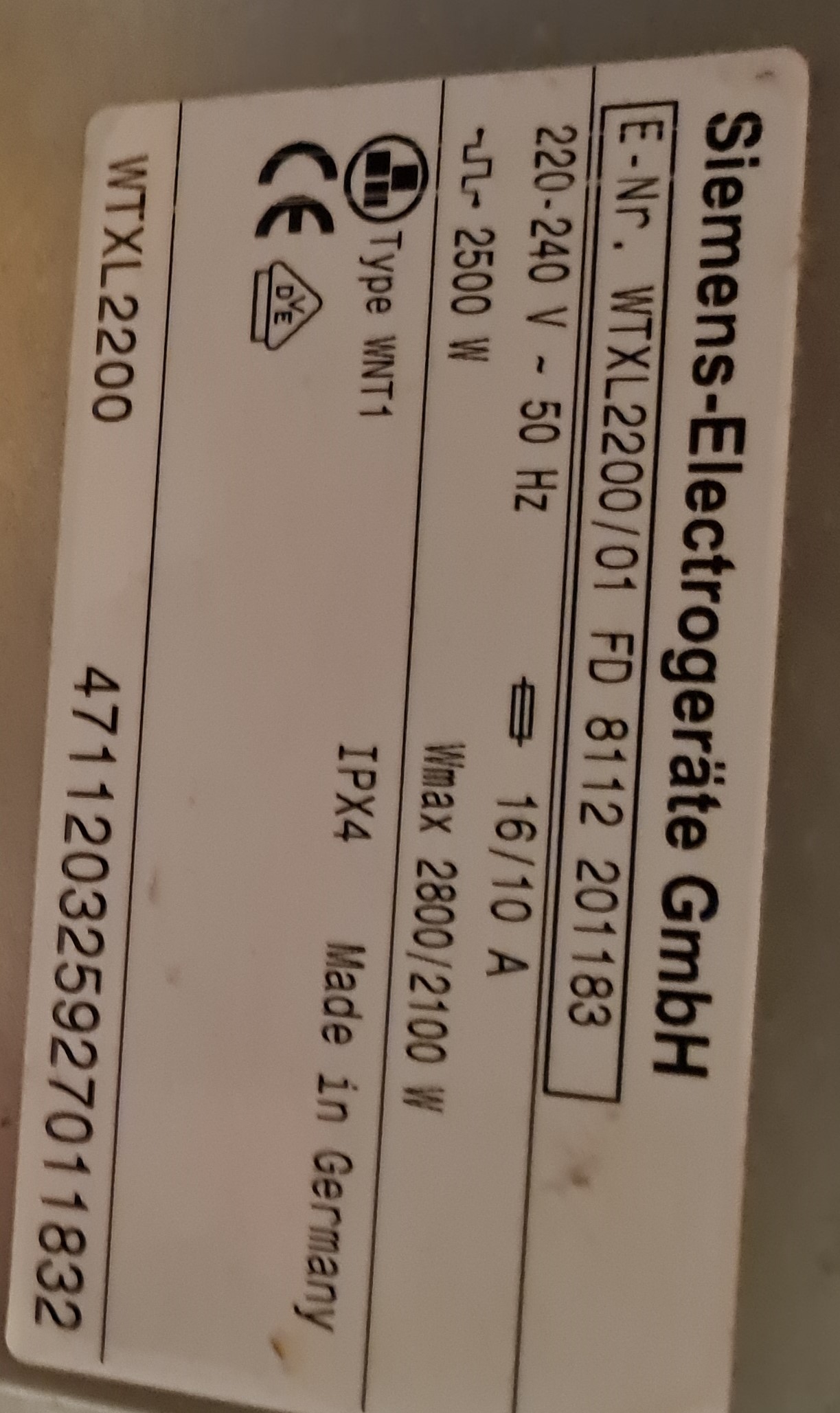

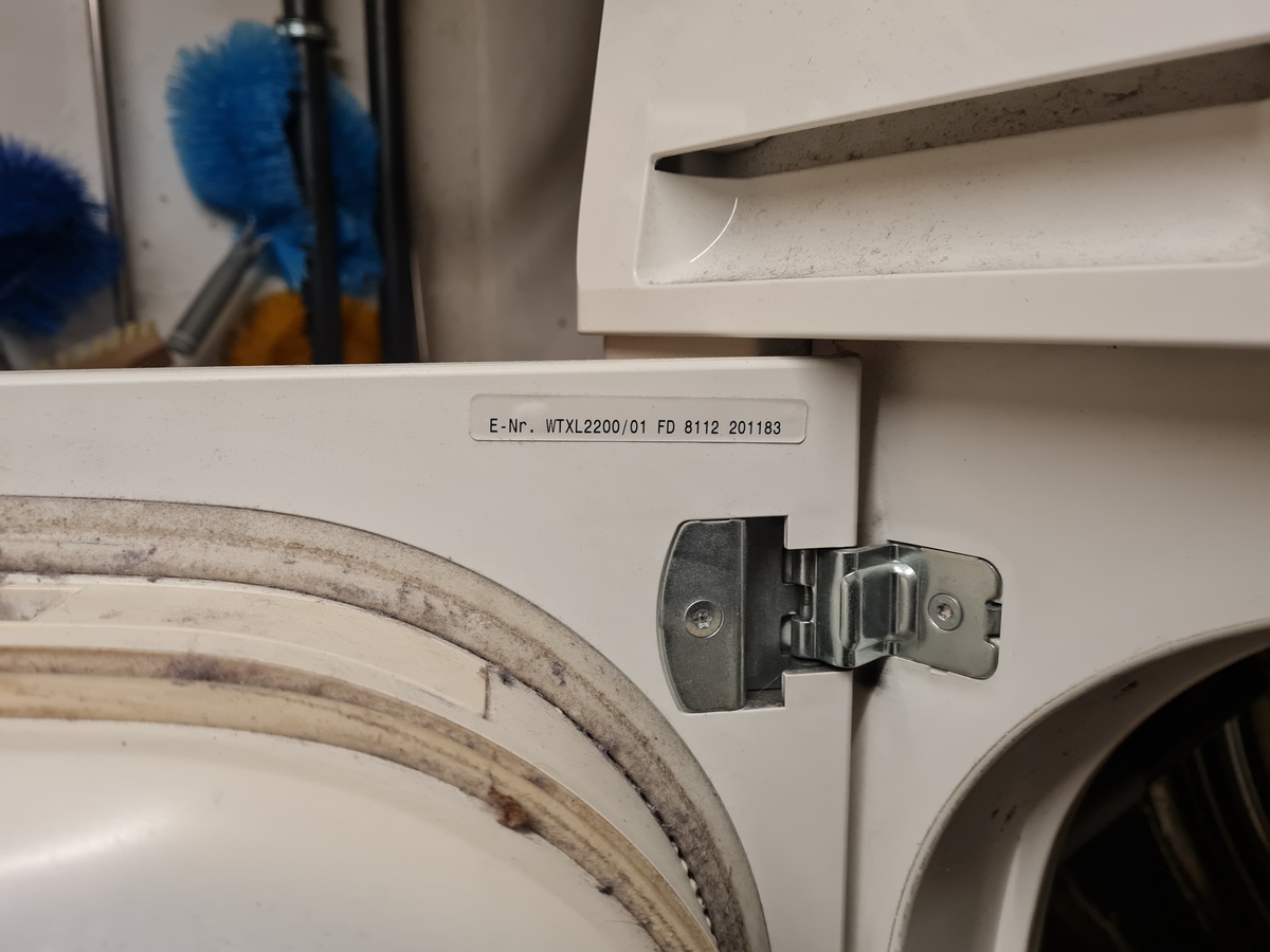

unser Siemens Wäschetrockner WTXL2200 lässt sich nicht mehr starten.
Alle Testfunktionen im Service-Programm, einschließlich der Tastentests,
laufen ohne Fehler durch.
Die externe Beschaltung der Steuerplatine ist überschaubar: zwei Motore,
zwei Thermosensoren, zwei Kontakte. Alle Werte dieser Bauelemente
entsprechen den Vorgaben der Serviceanleitung.
Auf der Platine passen die Betriebsspannungen mit 12V und 5V. Keine
defekten Elkos, keine überlagerte Brummspannung.
Man möchte an geplante Obsoleszenz glauben. Diese soll es lt. Siemens-
Service bei den Modellen nicht geben.
Mir widerstrebt es, ein eigentlich noch nutzbares Gerät entsorgen zu
müssen, weil keine Reparatur möglich sein sollte.
Wer hat evtl. schon mal einen ähnlichen Fehler gehabt und kann mir Tipps
geben?
Bestens wäre es, wenn ich den Schaltplan der Steuerplatine erhalten
könnte.
Vielen Dank für jede Hilfe.
VG Ferdi

FD=Fertigungsdatum JJWW +20Jahre, ergibt Baujahr 2001.
