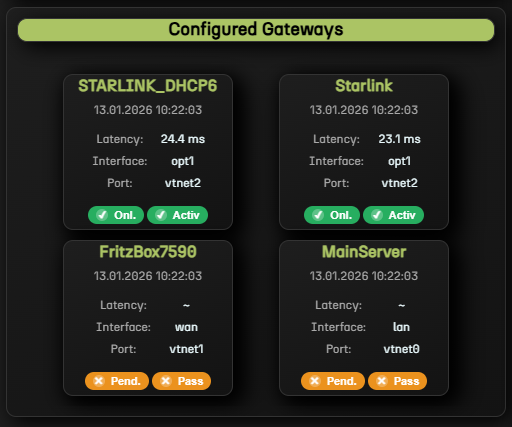

Richtig, das wird normalerweise über eine externe IP (Monitor IP) gelöst. Im Normalfall nimmt man sich da bei einen globalen DNS Server ala ipv4: 8.8.8.8 oder eben bei ipv6: ::8888
ÄDTITHT: Im obigen Beispiel (Bild) z.b. habe ich gerade das Telefonkabel zur Fritzbox gekappt...
