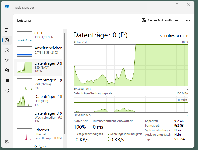

Hallo, Ich habe ein Problem mit meiner SSD im PC (I7 Win11 32 GB Ram). Die SSD überträgt nur mit Unterbrechung Daten. Sie wird im Rechner nur als Datenplatte genutzt. Das System befindet sich auf einer NVMe M.2 SSD. Wenn ich z.B eine Bilddatei aufrufe, öffnet sich das entspr. Programm und dann dauert es bis zu einer Minute, bis die Datei angezeigt wird. Die Platte ist ca 1 Jahr alt. Überprüfung mit z.B Chkdsk melden keine Probleme. Auch Festplattenreparatur meldet keine Fehler.Ich hab einen Screenshot vom Taskmanager angehängt, auf dem man das Verhalten ganz gut erkennen kann. Im Moment mach ich gerade ne Datensicherung und das Ding verhält sich die ganze Zeit so. Hat jemand eine Idee, woran das liegen kann?

Kann viele Ursachen haben. Ein Blick auf die SMART-Werte und in das Log könnte die Suche eingrenzen.
Der Datenträger E ist mit irgendwas zu 100% ausgelastet und überträgt währenddessen die angeforderten Dateien nicht. Im Ressourcenmonitor nachsehen, was los ist.

Hallo, ja, das ist immer so. Im Ressorcenmonitor wird mir auch 100% Auslastung angezeigt. Dber die Ursache finde ich nicht.
Was mich stutzig macht, ist dass die SSD die physische Nummer 0 ist und die System SSD (LW C:) die Nummer 1 hat.

Hmmm, wenn das eine TLC oder QLC ist, könnte es auch sein dass die ältesten geschriebenen Daten langsam in den Zellen die Ladung verlieren. Dann muss der ECC Mechanismus Überstunden machen und wird Schnarch-langsam. In solch einem Fall wäre die Abhilfe:
- komplett sichern
- Full-Disk DISCARD
- komplett neu schreiben

Was für ein SSD Modell ist es denn? Wenn das Sa für Samsung im Bild steht, dann Magican von Samsung laden und mit deren Service Tool der SSD mal auf den Zahn fühlen.
SD Ultra 3D ist SanDisk. Ist übrigens Stacked-TLC also 3D-TLC
EDIT: Am besten mal direkt da schauen welcher Service die mit 100% auslastet... kann man nach Datenträger sortieren.
Ich denke das liegt, an SysMain / Superfetch.... Bei Services dies mal abschalten und schauen ob sie sich beruhigt.
Also: services.msc - dort dann nach SysMain suchen, und den Service Startup auf "Deaktiviert" und dann stoppen. Am besten dann nochmal neu starten. (Dann aber nochmal schauen ob er nu aktiv ist oder nicht.
Du kannst ja mal das SANDISK Dashboard laden und laufen lassen. https://support-de.sandisk.com/app/products/downloads/softwaredownloads
Damit kann man die SSD prüfen und bei Bedarf auch die Firmware aktualisieren.

Hallo, klasse! Das war der richtige Tipp! Firmwareupdate hat das Problem gelöst!
Vielen Dank auch für die vielen anderen Hinweise!
