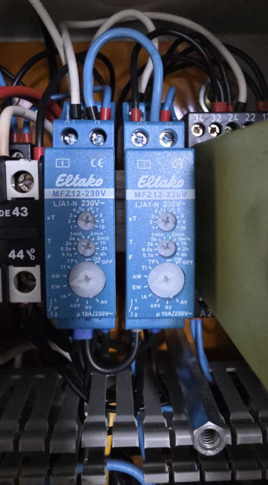

Hallo Zusammen,
ich habe eine neue Herausforderung und könnte Expertenrat gut
gebrauchen.
Es geht um einen 230V Linearantrieb bzw. die Steuerung dazu. Ich habe
hier 2 Zisternen und habe die Möglichkeit per Knopfdruck die Zuleitung
zwischen den Becken zu steuern. Nur damit in etwas die Funktion klar
ist, tut aber nicht wirklich zur Sache.
Es ist eine Linerantrieb, der
auch so bleiben muss, daher muss ich die Steuerung die plötzlich nicht
mehr will instandsetzen.
Motor wurde ausgebaut und getestet. Alles funktioniert einwandfrei.
Motor dreht in beide Richtungen und Antrieb fährt rein und raus. Im
Prinzip ähnlich wie bei einem Torantrieb nur hier in eine andere
Funktion.
Der Antrieb ist simpel. Der Motor dreht 15 Sekunden links dann fährt die
Welle raus und bei „Umpolung“ wieder hinein.
Der Motor hat nur 3
ausführende Leitungen ( ist wichtig für der Steuerung) die Wicklungen
sind also im Gehäuse bereits verbunden. Ist soweit kein Problem. Tausche
ich die Anschlüsse der 2 Wicklungen  ( also die beiden Zuleitungen
einfach umstecken) wechsele ich die Drehrichtung.
Aber der Motor hat
keine Endschalter deshalb muss eine Zeitgesteuerte Schaltung das
übernehmen. Das hat bisher gut funktioniert, aktuell leider nicht mehr.
Anbei paar Bilder
Ich benötige eine Wegeleitung wie ich prüfen kann welche der
Zeitsteuerungen nicht seine Arbeit verrichtet.
Als ultima Ratio eine alternative Lösung mit neuen /anderen Bauteilen.
Es soll so einfach wie möglich sein und nach Möglichkeit Preiswert (
leicht erreichbare Bauteile), und schnell realisierbar sein.
Auf dem
Foto nicht sichtbar gibt es 2 Taster die ( wenn es funktioniert) eben
den Motor in eine oder in die andere Richtung drehen lässt. Nach 15
Sekunden schaltet es ab, bis dahin ist die Welle ganz raus oder eben
reingefahren.
Noch was wenn ich die Sicherung abschalte und wieder einschalte wird der
Linke Zeitrelais aktiv und gibt 15 sek Saft frei. Drücke ich die Taste
zum UMstellen, wird der rechte Zeitrelais aktiv. Normalerweise könnte
ich erneut die andere Taste drücken und damit auf das linke Relais
wechseln aber das geht nicht. Nur bei (Sicherung) aus und wieder ein. Es
könnte bei der Fehlersuche helfen.

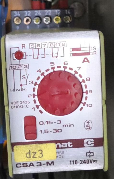

Ich vermute der weisse Bauteil steuert etwas anderes (evtl generell
Sperre um zu schnell umzuschalten oder vor dem Umschalten
sicherzustellen dass nichts falsch läuft) das ist eine wage Vermutung
meinerseits. Lasse mich gerne korrigieren. Ich tippe darauf dass der
defekt ist, habe aber keine Vorstellung wie ich das prüfen könnte. Ist
ziemlich alt das Ding, währed die 2 blauen recht modern sind und und
auch zu funktionieren scheinen. Jedenfals wenn die rot leuchten wird
auch entsprechend Saft freigegeben. Mal zu einem mal zu anderem (
Leitung zum Motor)
Für unkomplizierte Vorschläge bin ich dankbar im voraus.
von Mani W. (e-doc)
Das weiße Teil bitte besser fotografieren...

Messen mit dem DMM. Die Zeitsteuerungen haben einen Steuereingang, dort
muss erstmal ein Signal messbar sein. Dann am Ausgang. Dann sieht man,
was los ist. Siehe Fehlersuche.
von Peter K. (peter_k640)
habe ich hochgeladen
von Oliver S. (oliverso)
Peter K. schrieb:
> Der Motor dreht 15 Sekunden links …
Das weiße Kästchen ist ja augenscheinlich ein Zeitrelais, das auf ca. 3
Minuten eingestellt ist. Mal an dem Schiebeschalter schieben?
Oliver
von Mani W. (e-doc)
Eventuell sind die Kontakte defekt...
Anderes Zeitrelais finden, das Original dürfte schon ziemlich
alt sein...
Alle Klemmen nachziehen wäre auch gut nach so langer Zeit,
im gesamten Schaltkasten...
Der Schieber fühlt sich so an als ob es nichts tun würde, geht zu
leicht. Werde es morgen versuchen auseinander zu bauen. Die grosse Frage
ist aber wozu das Bauteil dort sein könnte. Theoretisch könnte ich ja
mit einem einfachen Taster die Relays kurz ansteuern um die dann 15
sekunden ( gut eingestellt ist es auf 2x6s sek aber 12s würden auch
reichen) eingeschaltet lassen. Ich bin nicht drauf gekommen wozu das
Ding da ist. Ausser es verhindert irgendwie, dass man zb bereits nach 5s
die andere taste drückt und dann wären beide relays zeitgleich
angesteuert. Das würde Sinn machen und ich vermute das Ding macht nicht
was es soll.
Bin ich mit der Annahme richtig? Irgend eine Funktion sollte die soeben
beschriebene falsche Bedienung verhindern.  Wäre für den Motor sicher
nicht gesund.

von Michael B. (laberkopp)
Peter K. schrieb:
> Im Prinzip ähnlich wie bei einem Torantrieb
Das wird so ein Motor sein
L1--o----+--Spule---+ :
    :    |   rein   | :
    :    C          +-o-- N
    :    |   raus   | :
L2--o----+--Spule---+ :
der Kondensator C ist in deinem Schaltkasten und du legst ENTWEDER L1 an
Phase zum reinfahren ODER L2 an Phase zum rausfahren
Die Eltako MFZ sorgen für 12 Sekunden Zeitbegrenzung und schalten
jeweils L1 bzw. L2
Irgendjemand muss nun beim Einschalten den Motor in eine Richtung laufen
lassen, und während der Fahrt verhindern dass auch die andere Richtung
aktiviert wird.
Das macht wohl das CSA.
Geht aber natürlich auch anders.
Zudem gibt es noch ein Schütz 43 44 etc.
 +-TasterA-----+
 | EltakoA     |
 +-+A1 -A2--N  |
        16-----(-- MotorRein
L--15          |
        18--+  |
 +-TasterB--+  |          MotorN--N
 | EltakoB     |
 +-+A1 -A2--N  |
        16-----(-- MotorRaus
L--15          |
        18-----+
Damit sind die Richtungen gegenseitig verriegelt aber noch nicht
erreicht, dass beim Einschalten eine Richtung erst mal losläuft.
Dafür braucht es dann einen Ersatz für das CSA.

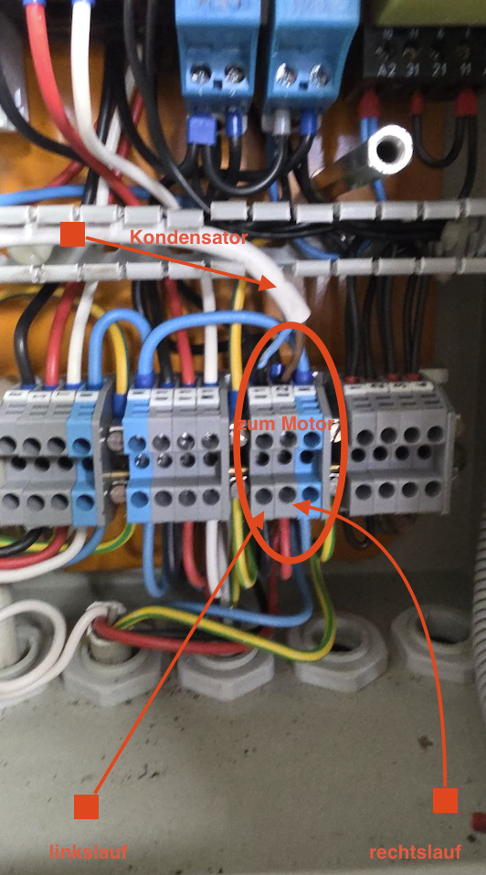

Danke das hast du perfekt erfasst. Ich habe heut noch was geschrieben
aber irgendwie ist es verschwunden.
Egal es gibt Weiterungen.
Nun habe ich mich wieder an die Arbeit gemacht und das MOdul CSA
ausgebaut. Gereinigt geschüttelt etwas am Drehrad gedreht und niedriger
eingestellt usw.  eigebaut und  das Setup getestet. Ohne Motor aber
durch messen der L1 oder L1. Die Steuerung scheint jetzt zu
funktionieren.
ABER
Als ich Anfangs dachte der Motor ist hinüber habe ich das auf dem Tisch
zerlegt , gereinigt und mit dem Setup laut meine primitive Skizze
getestet.
Habe die Wicklungen gemessen und meine die identifiziert zu haben.
Jedenfalls habe ich es so angeschlossen und mit einem Netzstecker zum
laufen gebracht. Richtung drehen auch kein Problem aber  dafür habe ich
ja anders die Leitungen getauscht als es im Schrank der Fall war. Hat
soweit geklappt . Motor läuft links oder rechts alles ok.
Ich denke jedoch irgendwo habe ich einen Denkfehler. Im Schaltschrank
wird nur wie richtig dargestellt L1/L2 abwechselnd geschaltet . Der
Kondensator bleibt fest zwischen L1 und L2 und N bleibt auch fest.
Zeiten stimmen Eltako schaltet 12 sek. Mal L1 mal L2. Die Sperre dass
man nicht beide gleichzeitig schalten kann geht auch. Jedenfalls konnte
ich je nach Taster  zwischen N-L1 und N-L2 12s Spannung messen.
Nun habe ich den Motor exakt so angeschlossene es war und es tut sich
nix. Ich denke deshalb dass ich einen Denkfehler habe.
Ich verstehe übrigens nicht wie das funktionieren kann, wenn der
Kondensator zwischen L1 und L1 parallel angeschlossen ist, wie findet wo
die Phasenverschiebung statt?
Was habe ich falsch gemacht? Die Steuerung macht was es soll, der Motor
für sich geht auch. Ich muss es gewiss irgendwie anders anschliessen
damit das Ding losgeht.
Was habe ich übersehen?
von H. H. (Gast)
Den Hersteller des CSA 3-M gibts ja noch:
https://www.comatreleco.com
Evtl haben die ja noch Unterlagen zum Multicomat CSA 3-M.
Danke.
Dann stellt sich die Frage immer noch, weshalb nichts läuft wenn alles
wie ursprünglich angeschlossen ist und sowohl die Steuerung als auch der
Motor unabhängig voneinander zu funktionieren scheint.
Sorry. Ich bin kein Zeichnungsprofi und deshalb vermutlich auch falsch
gezeichnet. Versuche aber meine Gedankengänge zu erklären...
Aus dem Motor kommen 3 Leitungen
Rot (R)
Weiss (W)
Schwarz (S)
Davon ausgehend, dass 1 Wicklung zwischen R und W und die andere
Wicklung zw. S und W liegt habe ich es entsprechend angeschlossen. Am
Arbeitstisch lief alles einwandfrei. Es ist möglich dass das völlig
verkehrt war, lief aber wie erwartet.
Wenn wir mal für ein Moment meine verwirrende Zeichnung ausser Acht
lassen ( ist auch relativ unbedeutend, da es nur zum Test des Motors
diente).
Wenn alles im Kasten ordentlich zu sein scheint ( L1 und L2 korrekt
geschaltzet) und der Motor wieder wie gehabt angeschlossen ist, wieso
tut sich nichts?
Was könnte ich anders machen als alle Kabel an deren ursprünglichen
Platz anzuschliessen? Wohlbemekrt  zum testen direkt im Schrank.  Die

Wenn ich das auf den Fotos richtig sehe, dann geht vom Schaltkasten zum
Motor eine 5-adrige Leitung mit den alten Schweizer Aderfarben.
Man wird am Motor dann rot-rot, schwarz-schwarz und blau-weiß klemmen
müssen.
Absolut korrekt.
Genau so war es angeschlossen und ist es auch jetzt.
Rot Schrank zu Rot Motor
Schwarz Schrank zu Schwarz Motor
Blau Schrank zu Weiss Motor
Beim Schalten/Umschalten
mal 12s Phase an Rot oder 12s Phase an Schwarz. Also eig korrekt.
Trotzdem keine Funktion.
