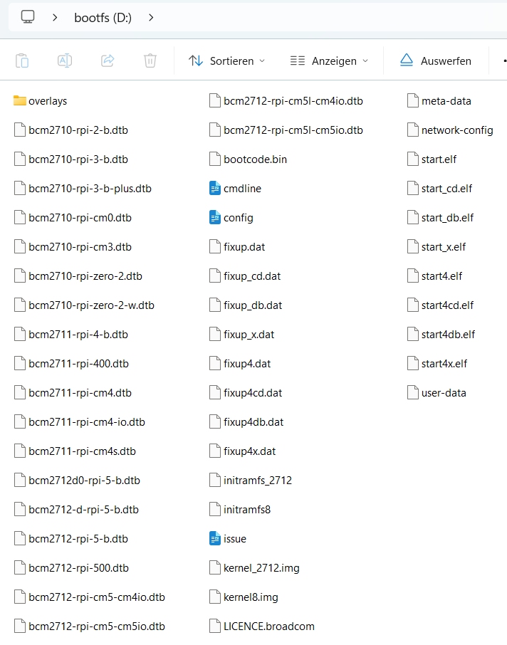

von Thomas R. (thomasr)
Der Imager fragt mich Schritt für Schritt ab, auch nach einem Passwort
für den SSH Zugang etc.
WAS er dann genau installiert: keine Ahnung. Im Anhang ein Screenshot
von dem was ich mit einem Windows Rechner auf der SD Karte sehen kann.

von Jobst M. (jobstens-de)
Das ist die erste Partition auf dem Stick. Die Zweite kannst Du unter
Windows ohne Weiteres nicht sehen. Dort befindet sich das eigentliche
System.

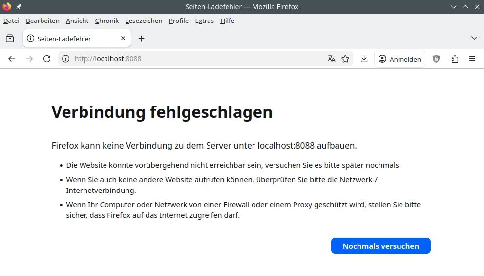

Ein guter Teil davon liefert eindeutige Fehlermeldungen, und wer’s
genauer braucht, der kann mit F12 weitere Infos anzeigen lassen.
Wenn mir mein Browser mitteilt, dass unter der angegebenen Adresse keine
Verbindung aufgebaut werden kann, wie im Screenshot, dann heißt das
recht eindeutig, dass unter der angegebenen Adresse auf dem angegebenen
Port nicht zurückkommt. Warum das so ist, kann ich dann bei Bedarf in
Erfahrung bringen. Wenn er mir mitteilt, dass der Server unbekannt ist,
dann heißt das recht eindeutig, dass die Namensauflösung fehlgeschlagen
ist. Warum das so ist, kann ich dann bei Bedarf in Erfahrung bringen.
Wenn er mir einen Zertifikatsfehler meldet, dann ist das ebenfalls recht
eindeutig, und ich kann den Grund bei Bedarf in Erfahrung bringen. Wenn
Ein Browser ist keine Netzwerkdiagnosesoftware – und mal ganz ehrlich:
Wenn TE mit einem Webbrowser auf eine von ihm aufgesetzte Maschine
verbinden will, auf der er aber keinen Webserver eingerichtet hat, dann
würde ihm auch die detaillierteste Fehlermeldung nicht weiterhelfen,
weil er sie nicht verstünde.

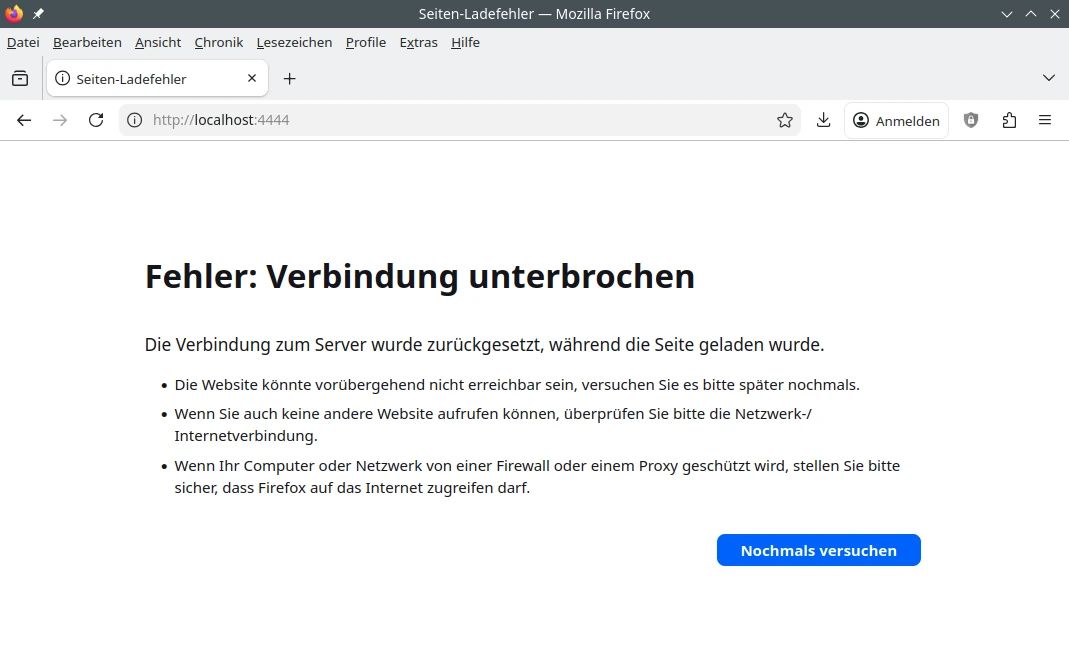

Okay, dann schauen wir uns doch einmal genauer an, wie der Webbrowser
die von Dir aufgezählten Fehler anzeigt:
Fehler bei der Namensauflösung? Browser zeigt "dns-error.webp".
Die Verbindungsanfrage wurde abgelehnt? "enotconn.webp".
Es ist ein TLS-Fehler aufgetreten? "tls-error.webp".
Gegenseite hat Verbindung geschlossen? "conn_reset.webp".
Das mit dem Timeout hätte mir jetzt zu lange gedauert. Hier findest Du
ein einfaches Testprogramm zum selbst Ausprobieren:
package main
import (
  "log"
  "time"
  . "net/http"
func main() {
  HandleFunc("/",
    func(w ResponseWriter, r *Request) {
      time.Sleep(time.Duration(100000) * time.Hour)
      w.Write([]byte("foo"))
  log.Fatal(ListenAndServe(":4444", nil))
  // log.Fatal(ListenAndServeTLS(":4444", "s.crt", "s.key", nil))
