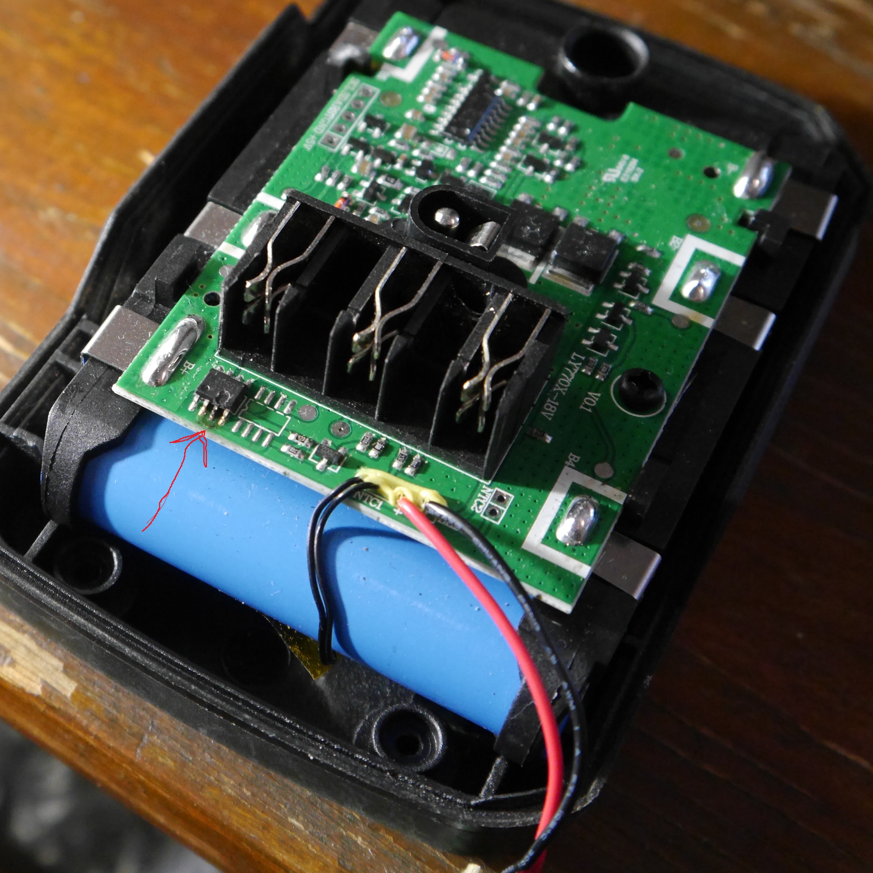

Habe hier einen "Kraft Werkzeuge" Akkuschrauber und auf der Akkuplatine
ist ein Pin von einem 8-Pin Chip durchgebrannt.
Ich weiß so ein Akku kostet nicht viel, ich würde gern lernen wie man
sowas austauscht...
Ich kann folgendes entziffern von links nach rechts
1953A
21..
die 19 ist von der Schriftgröße kleiner und die 21 unten auch.
Die 53A ist von der Schriftgröße her größer...
Da wo die Punkte sind das ist leider verbrannt.
Würde mich über eine Antwort freuen
Welcher 8-Pin könnte das sein?

Alexander B. schrieb:
> 1953A
4953A, also ein Nachbau des Si4953ADY, vermutlich von VBsemi.

Schon möglich. Man könnte ja zwei einbauen, der Platz dafür ist
vorgesehen.
Ein gängiger Ersatztyp wäre IRF7316, den gibts sogar bei Kessler.

Habe schon ein 10er Pack von den 4953A bei ebay bestellt.
Ja ich werde da aufjedenfall zwei reinlöten.
Ist das der Mosfet, welcher die Leistung hoch zum Elektromotor schickt?
4,9A x 20v = 98W
Zwei würden dann 196W mitmachen ohne durchzubrennen?
Die IRF7316 kosten 0,69€; 10 wären 6,90
Habe 10 für 5,30€ plus 6€ Versand aus China bestellt.
Die sollten sich qualitativ ja ähnlich sein...?
Oh weh! Was du da bekommst steht in den Sternen.
s.o.
