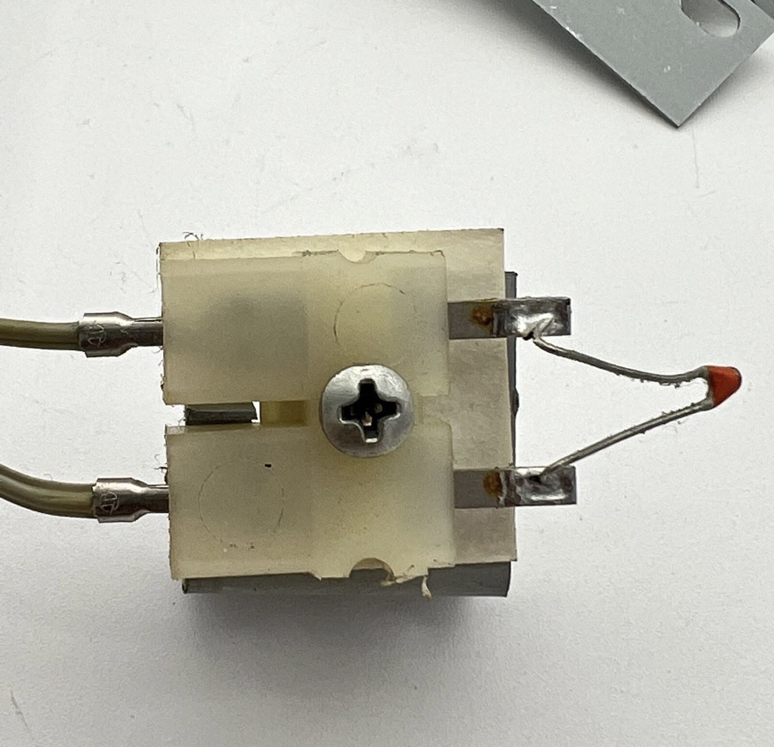

Ein Foto kann ich gerade nicht liefern, aus der Erinnerung ist er orange
mit gold.
von Nico (nico_backt)
Das ist ein Foto vom Bauteil

Hmm, das ist ein Ofen mit Pyrolyse, und der Fühler sieht nicht so aus,
als ob er die hohe Temperatur verträgt.
Ich hätte da einen Pt1000 erwartet.
Plastikklemme und Lötzinn passen nicht zu 300°C. Ist der vielleicht nur
für den Gehäuselüfter?
Ist der im Bild sicher defekt?
Dann mit isolierter Widerstandsdekade oder Poti probieren, wo der
Schaltpunkt liegt, und mit Tabelle auf den 25°C Wert zurückrechnen.
Bei NTC werden oft 10k oder 100k Typen verwendet.

Der NTC stammt wohl von Philips, heute bei Vishay.
Soweit man die Farben auf dem Foto erkennen kann ist es ein 33kOhm/5%
Typ.

Einfacher wäre es die Farbe(n) zu bestimmen, das geht am besten bei
Tageslicht. 33kOhm (orange-orange-orange) wäre eben ein plausibler Wert.

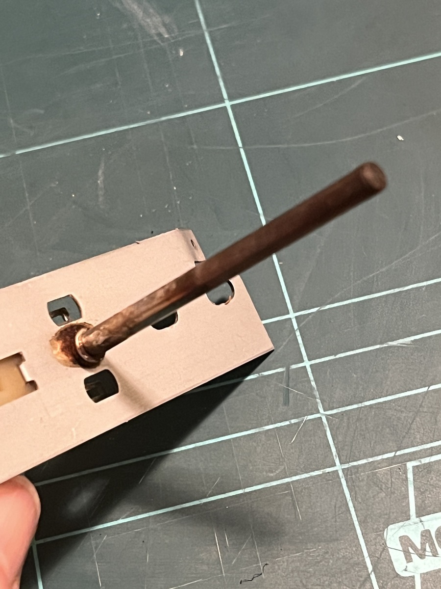

Liebe Leute, ich habe den NTC getauscht, außerdem den Themoeraturfühler
und was soll ich sagen - der Ofen heißt, schaltet bei der erreichten
Temperatur ab und der Lüfter nach einer vernünftigen Zeit auch wieder
ab!
Meine erste Backofenreperatur! Mit eurer Hilfe! Vielen Dank!!!
PS: den getauschten NTC habe ich nochmal durchgemessen. Hatte in der 21
Grad warmen Wohnung einen Wert von 39,5kΩ. Das sollte doch auch ungefähr
so sein, oder? War der dann vielleicht gar nicht kaputt?
Habe noch ein Foto vom kaputten Temperaturfühler angehängt, falls es
interessiert.
