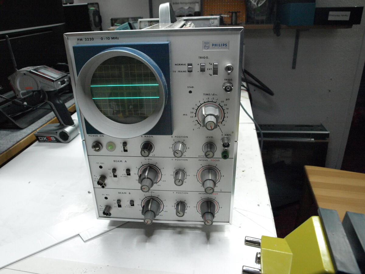

Hy, ich habe ein altes Scope im Museumszustand erworben. Weis nicht
warum, einfach mal zum Bewundern. Nach dem Einschalten ging erst mal gar
nichts. Nach längerem herumgeschalte und herumdrehen wurden dann so
langsam Lichtstreifen auf dem Monitor abgebildet, aber auch nur sehr
kurz. Erst nachdem ich den Triggerschalter in Mittelposition gestellt
habe, diese Stellung gibt es nicht bei dem Scope, kamen beide Kanäle zum

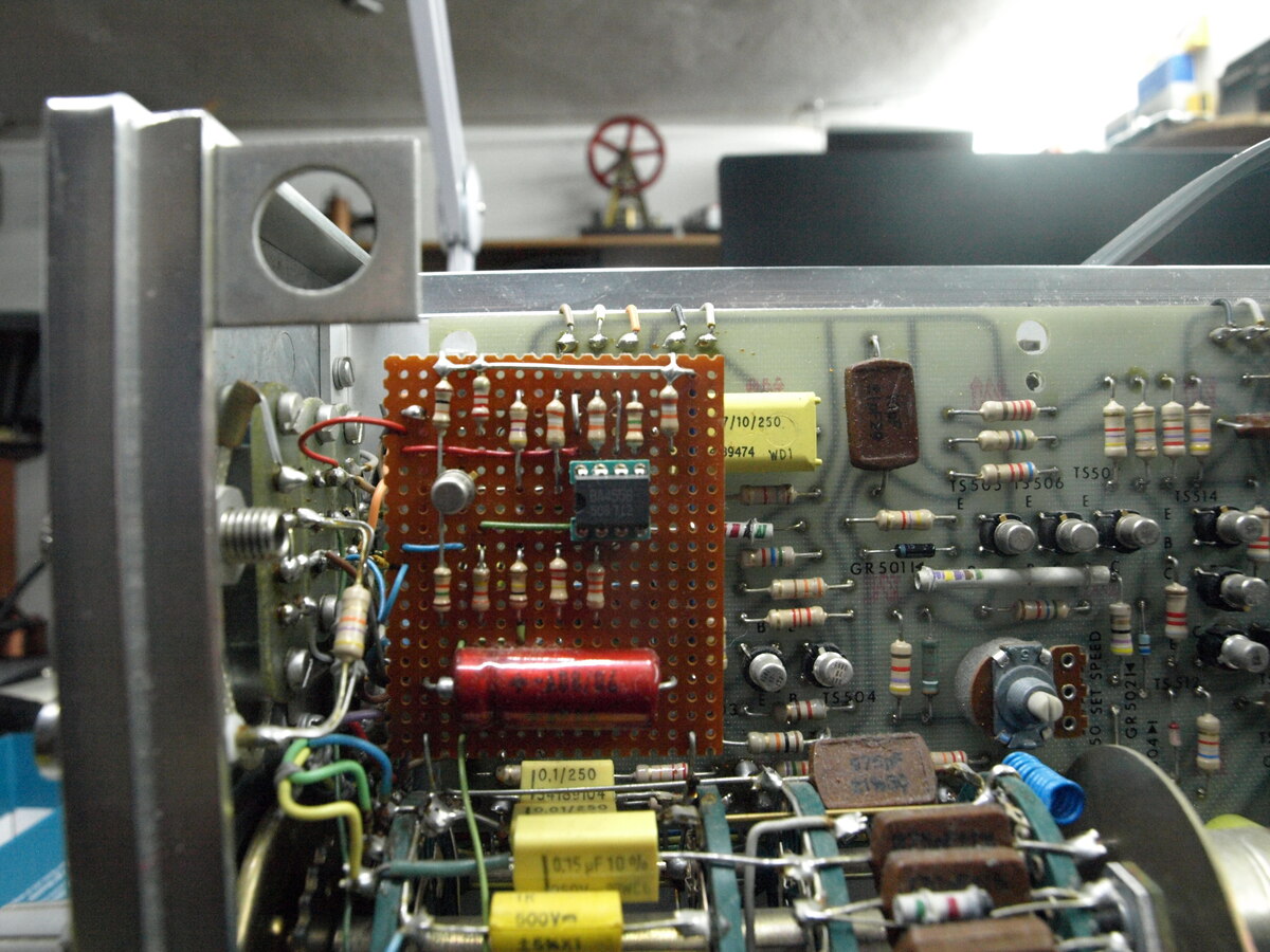

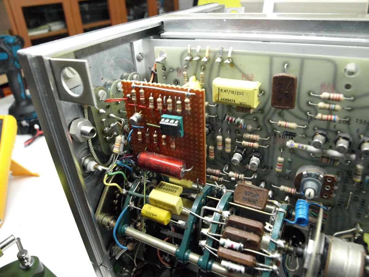

Vorschein. Nach dem Öffnen des Gerätes entdeckte ich dann diese kleine
Schaltung, die nachträglich eingebaut wurde. Meine Frage, vor allem an
die alten Hasen, was kann das sein? Sie hängt gerade in der Triggerecke
herum.

von Andrew T. (marsufant)
Vorgeschichte zu erfahren könnte uns helfen Dir zu helfen.
So kann es z.B. eine vom Vorbesitzer gewünschte Sonder-Triggerung für
seine Arbeitsaufgabe (z.B. VCR Geräte-Abgleich in einer TV Werkstatt
sein).
Es ist ohne Infos ein Ratespiel - Die kleine schaltung aufzuzeichnen
kannst Du ja mal machen (ist ja alles THT und LoRaster

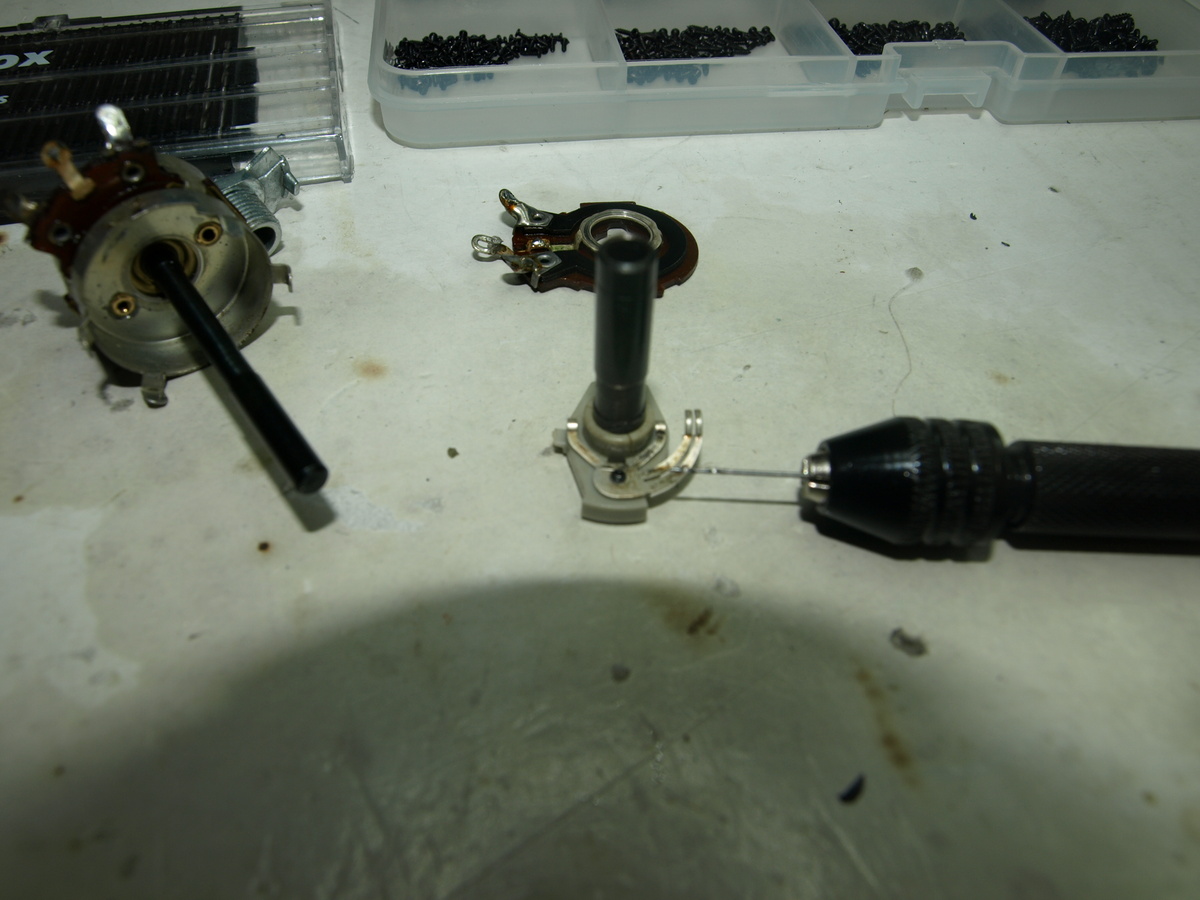

So, das erste DoppelPoti repariert, abgerissene Plastikhaltenase vom
Schleifer durch Schraube ersetzt, 0,5mm Loch gebohrt und M1*3
reingedreht.

Die Röhre ist der Hammer wie ich finde.
von Rainer D. (rainer4x4)
Ein echter Zweistrahler, kein einfacher Zweikanaler. Hat den Vorteil das
er nicht choppt oder alterniert.
Ein echtes Zweistrahl-Oszilloskop. Die Elektrotanya hat ein altes
Handbuch, nur niederländisch:
https://elektrotanya.com/philips_pm3230_manual.pdf/download.html
Mit Germanium- und Siliziumtransistoren.
Auf der Zusatzplatine sitzt ein Doppel-Operationsverstärker BA4558, der
dürfte dem MC4558 entsprechen.

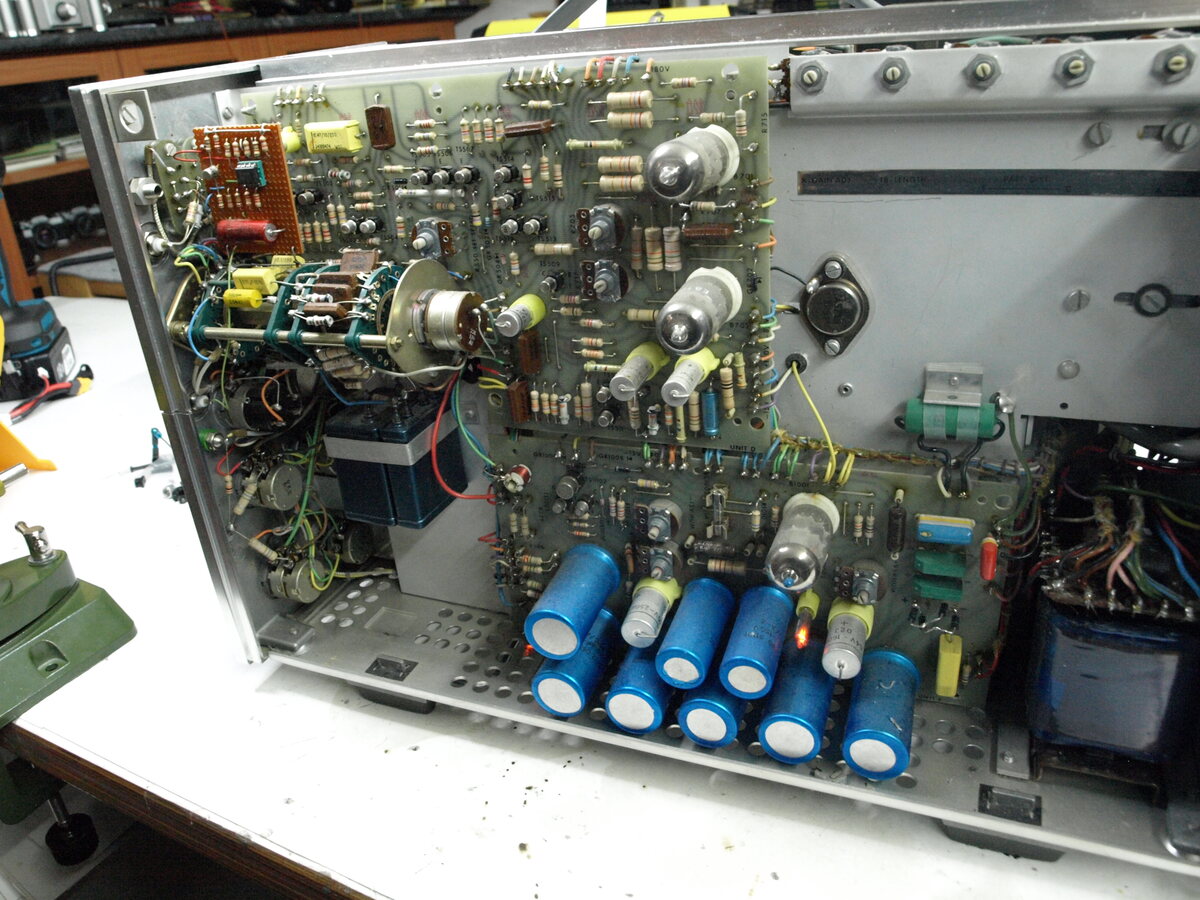

von Christian M. (likeme)
Ich war eher überrascht von den beiden E810F Pentoden und deren Preis!
Naja, industrielle, langlebige Röhren sind viel seltener als ihre
Konsumer Equivalente und damit eben auch schweineteuer. Aber ausgesucht
hast du dir den Bootsanker von Philips schon selber.

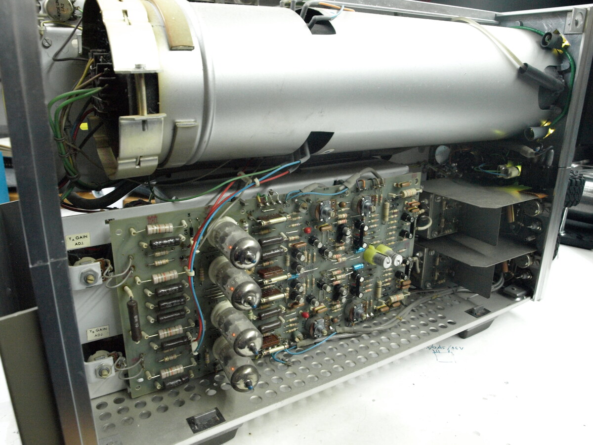

Die Röhren dienen vermutlich als Endstufen für die Ablenkplatten. Dafür
sind Spannungen von bis zu 200V nötig. Hochspannungsfeste Transistoren
gab es damals noch nicht oder waren schlechter als Pentoden.

von Karl B. (gustav)
Sieht sehr sauber aus. Im Gegensatz zu meinem alten PM3231. Davon hätte
ich noch Schaltpläne und diverse Service-Unterlagen.
Ich sehe keinen HV-Teil-Abschirm-Käfig.
Was das Teil sein kann?
Vielleicht ein Test-RC-Generator zum Einstellen der
Tastkopf-Kompensation?
ciao
gustav
Daß es ein echter Zweistrahler ist, hatten schon andere Leser direkt
heraus gefunden. Leicht zu erkennen an den doppelt vorhandenen Focus-
und Helligkeits-Stellern. Zudem zeigt das Foto des Bildröhren-Sockels
die beiden Elektronen-Kanonen.
Die Geräte sind besonders geeignet, um langsame Vorgänge zu zeigen und
diese bestenfalls per Kamera zu fixieren. Mit Kamera sind solche mit
Film innen drin gemeint.
Dafür erscheint mir ein 4558 als zu langsam. Das hätte man in den 70er
Jahren und später mit TTL gelöst. Ich vermute eher eine Hilfsschaltung
für spez. Triggerbedingungen.
von Peter N. (alv)
