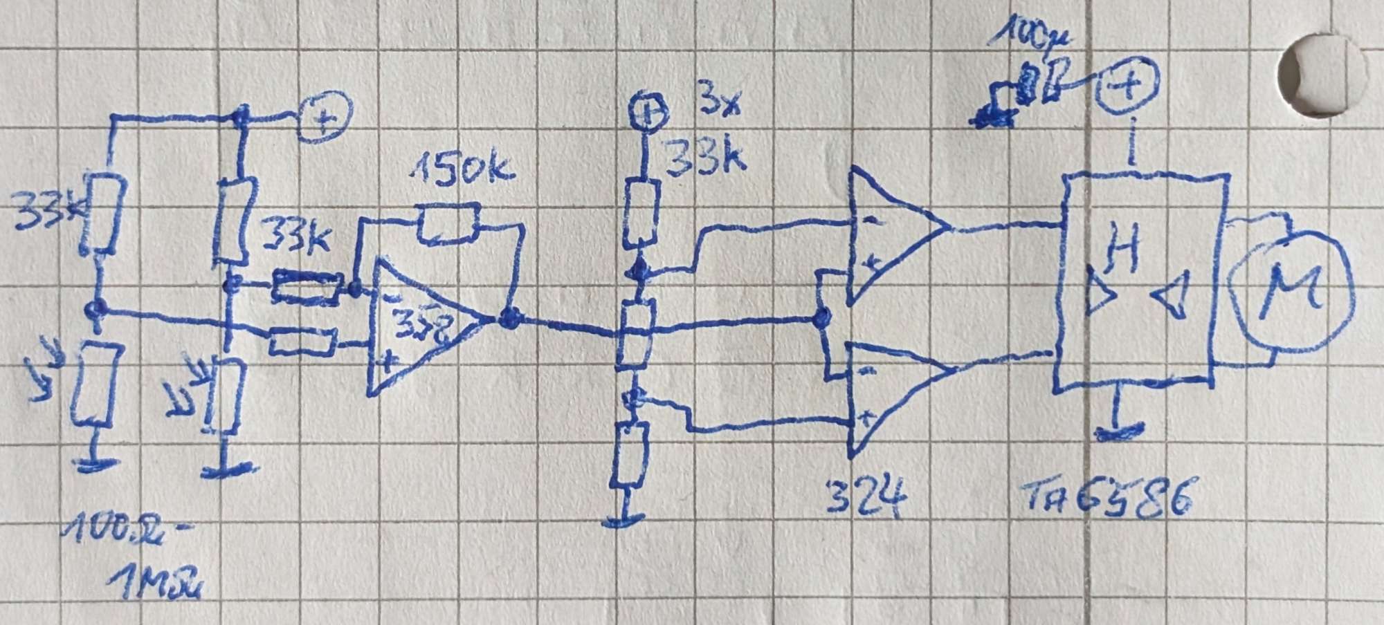

Ich verstehe nicht weshalb für so einfache Steuerungen wie die
Sonnennachführung ein Rechner nötig ist und wie man Fotowiderstände, die
bei Lichteinfall unter 100 Ohm erreichen, voll in die Speisespannung
schalten kann. Zudem fehlen oft die Hysteresefunktionen in den
Schaltungen um ein ständiges Nachregeln auszuschließen. Auch wollte ich
Spannungsmäßig mit nur einer Li-Ion Zelle auskommen. Zudem ermöglichen
moderne H-Brücken ICs einen sehr einfachen Schaltungsaufbau.
der 150KOhm Und der mittlere 33KOhm Widerstand sind für die Hysterese
nötig

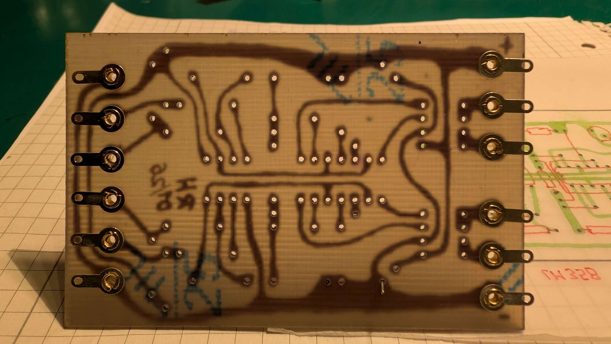

Testaufbau zur Minimierung des Aufwandes
die geätzte und mit Ösen versehene Leiterplatte

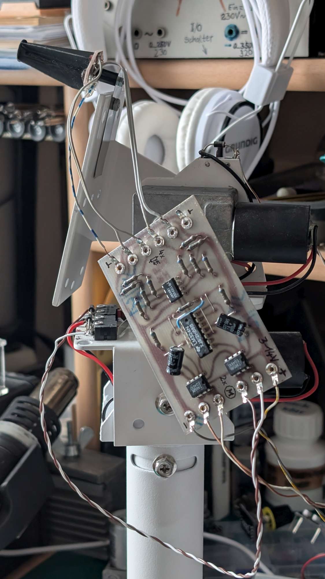

bestückt sieht es sehr übersichtlich aus – die Beschaltung ist
problemlos – notfalls einfach die Motoranschlüsse tauschen
Funktionsprobe

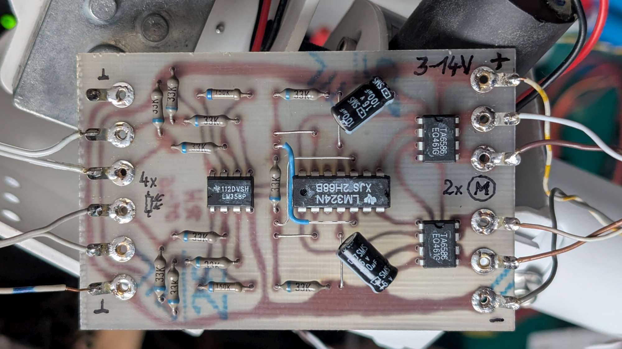

Außerdem verstehe ich nicht weshalb du noch einen zusätzlichen LM358 mit
aufs Board gebastelt hast, obwohl der LM324 bereits 4
Operationsverstärker enthält?

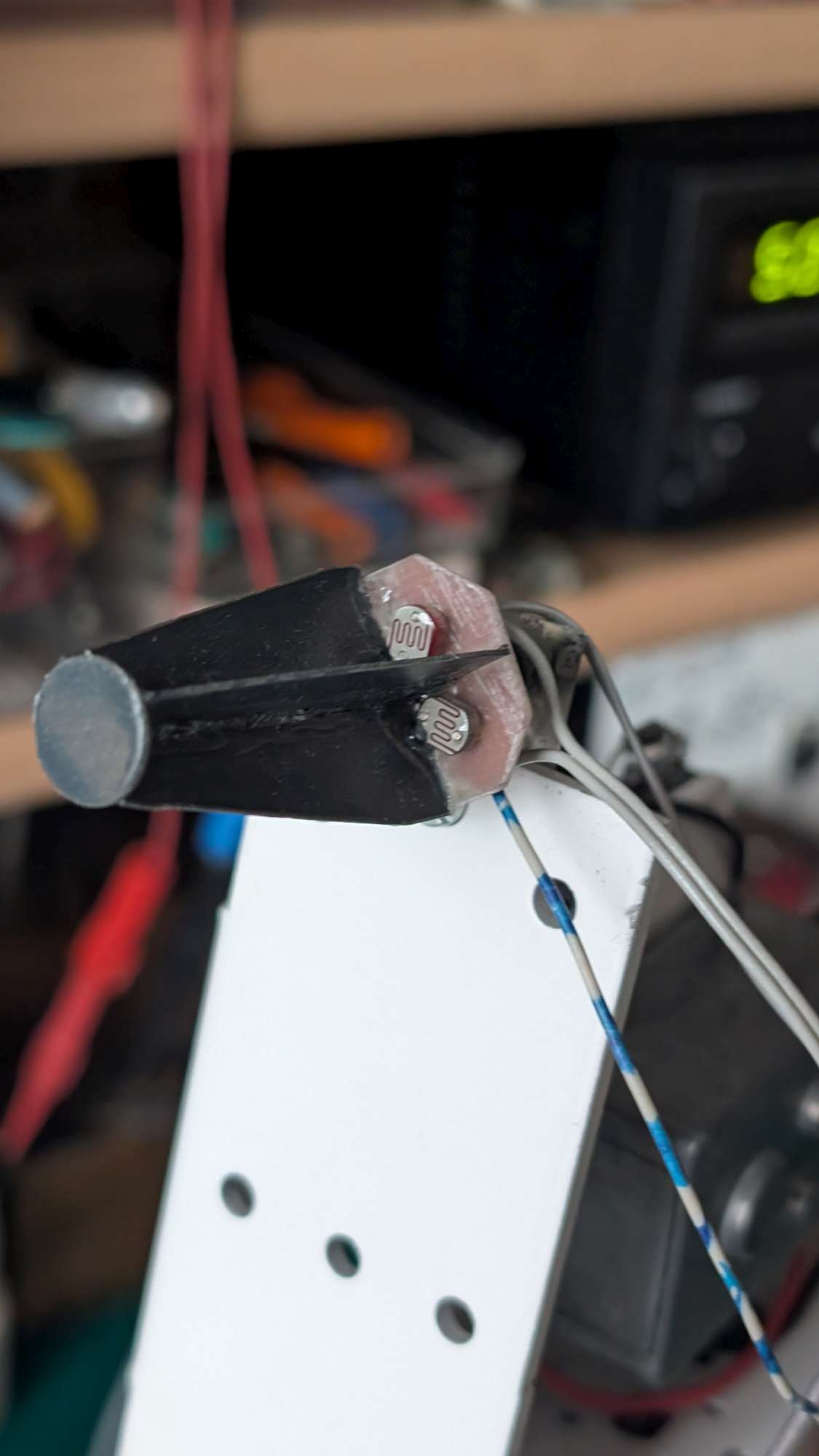

Dann würde mich interessieren, wie die mechanische Ausrichtung der
Fotowiderstände bewerkstelligt wurde und ob sie durch einen Sichtschutz
voneinander entkoppelt wurden. Auf dem letzten Foto ist schon etwas
davon zu erkennen. Vielleicht könntest du davon noch einmal ein
Extrafoto beisteuern.
Nachtrag: Ich sehe gerade, dass du sowohl für Horizontal als auch für
Vertikal eine zweimotorige Variante gebaut hast. Das erklärt dann
natürlich auch warum du noch einen zusätzlichen LM358 Dual-OPV dazu
nehmen musstest.

Was ist denn das mittlere für ein Spezialwiderstand bei denen, wo du
"3*33k" hingeschrieben hast? Hat der einen Mittelabgriff?
Er hat die Schaltung nur einmal gezeichnet, sie ist auf der Platine aber
zweimal aufgebaut. Es werden also 6 OpAmps verbraten.
von Arno R. (arnor)
> nötig
So wie gezeigt erzeugt die Schaltung keine Hysterese, sondern es wird
eine Verstärkung eingestellt. Für eine Hysterese müssten die 150k an die
nicht invertierenden Eingänge des LM358.
von Andreas M. (amesser)
Ich sehe in Deinem Schaltplan keine Hysterese

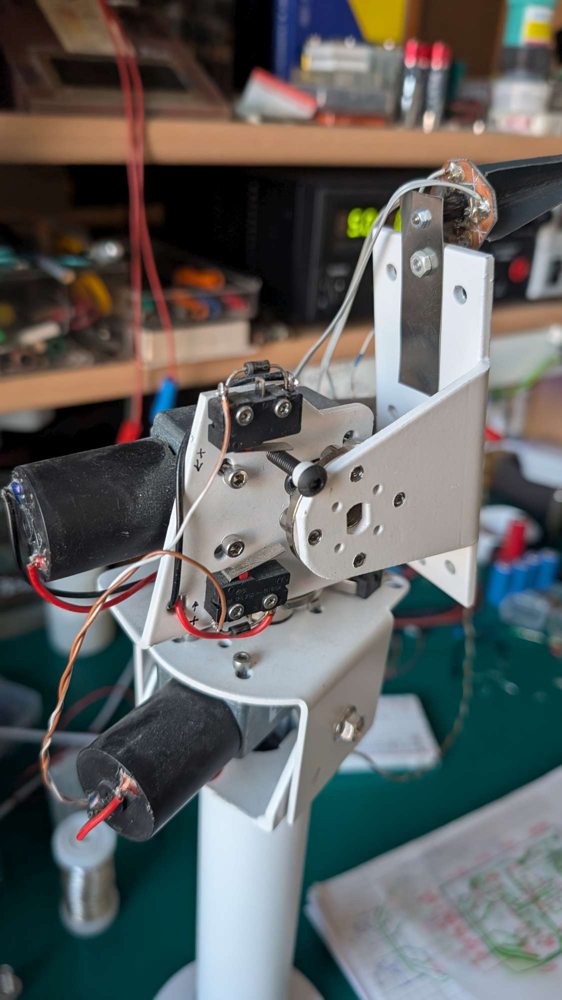

An Sensoren/Taster für Endanschläge hast Du gedacht? Denn im Fehlerfall
wird sich das Teil so lange drehen bis der Akku leer oder das Kabel
aufgerollt ist...

von Udo S. (urschmitt)
Durch die beiden Logikeingänge des TA6586 und den mittleren 33k hat er
sowas wie einen Totbereich.
Allerdings sollte man mal schauen ob die Logikeingänge beliebige Pegel
zwischen Hi und Lo abkönnen.

von Arno R. (arnor)
Das mag ja sein, aber meine Antwort bezog sich auf die Aussage des TO:
> nötig
und das stimmt eben nicht. So wird keine Hysterese erzeugt.
Außerdem ist die Verstärkung, die in der oben gezeigten Schaltung
auftritt vom Photowiderstand am invertierenden Eingang abhängig. Es
ergibt sich daher ein unterschiedliches Verhalten der beiden
Photowiderstände.

von Roland H. (rolandh)
Die Endschalter sind hier gut sichtbar...
Die Hysterese für den Motorstop kann mit dem mittleren der 3
Widerstände, die einen 555 nachempfinden, leicht eingestellt werden. Die
Rückführung über den 1.OPV begrenzt die Empfindlichkeit und ermöglicht
erst die Hysteresefunktion.
Wenn mich nicht alles täuscht, habe ich diesen Beitrag in dem analogen
Teil veröffentlicht. Ein µP, so angesagt und verlockend wie er auch sei,
ist jedoch immer digital. Dazu kommt das er programmiert werden muß und
je nach dem µP sind entsprechend aufwendige Programme erforderlich um
dies zu tun. Ich jedenfalls finde es viel einfacher eine analoge Lösung
für eine einfache Steuerung zu erarbeiten als mich Tagelang mit der
Programmierung von µPs zu beschäftigen bis sie endlich das machen was
sie sollen, zudem kommt noch die Reparaturfreundlichkeit analoger
Schaltungen. Streikt ein µP ist meist guter Rat teuer und der
Schrottkübel nahe - ein halbes Jahr später ist das Programm
verschwunden, der µP veraltet und nicht mehr lieferbar oder der Macher
des Teiles bei den Ahnen.
Schnell noch einmal Zur Hysteresefunktion der Schaltung. Als alter
Elektriker, der mit den ersten Transistoren aufgewachsen ist, mag ich
analoge Schaltungen. Sie sind leicht zu verstehen und zu beeinflussen.
Die 3 Kettenwiderstände zwischen der Betriebsspannung bilden einen
Spannungsteiler, der die Spannung drittelt und mit den Widerstandsgrößen
ist er einfach anzupassen. Die 2 folgenden OPVs nutzen diese
Teilspannungen um die Triggerschwellen aufzubauen, genau wie bei einem
555 Timer IC. Da der verstärkende und vergleichende Eingangs-OPV jedoch
beim Umkippen des Spannungsverhältnisses zwischen den Fotowiderständen
einen schleichenden Übergangswert generieren muß, um diesen Triggerpegel
nutzen zu können, ist es nötig eine Verstärkungsbegrenzung (z.B. 150
Ohm) einzufügen. Erst damit wird ein allmählicher Spannungsanstieg
möglich. Die Empfindlichkeit ist somit durch die Anpassung des
Rückkoppelwiderstandes und auch durch den Spannungsteiler möglich.
Die H-Brücken in dem ICs, mag es ein TB6612, TC1508, L9110 oder wie hier
ein TA6586 sein, arbeiten alle gleich. Ein einzelner H-Pegel schaltet
bereits den entsprechenden H-Brückenpfad auf das + Potential um und
somit läuft der Motor an. Nur der TB6612 benötigt noch zusätzliche
H-Pegel an den Steuereingängen. Der Unterschied ist nur die maximale
Spannung und Strombelastung der ICs und der L9110 ist nur für einen
Motor ausgelegt.
von Marcel V. (mavin)
Roland H. schrieb:
> ich mag analoge Schaltungen...
Alles präzise erklärt und genauso sehe ich das in diesem Fall auch!
von Rainer W. (rawi)
> Schaltungen.
Die Erde dreht sich seit Jahrmillionen so gleichmäßig um ihre Achse,
dass du danach die Uhr stellen kannst. Einzig störend ist vielleicht,
dass die Erde nicht auf einer Kreisbahn um die Sonne läuft.
Ohne deine Genauigkeitsanforderungen zu kennen, ist das hier allerdings
alles etwas müßig.
> Sonnennachführung ein Rechner nötig ist ...
... damit das Ding bei gemischtem Wetter nicht Amok läuft.
Roland H. schrieb:
> Auch wollte ich Spannungsmäßig mit nur einer Li-Ion Zelle auskommen.
Hast du bei deinem Spannungsteiler für den Fensterkomparator
berücksichtigt, dass sich der LM324 mit positiven Ausgangssignalen etwas
schwer tut, wenn es darum geht, an die Versorgungsspannung heran zu
kommen?
Noch etwas zur Anfertigung der Leiterplatte ohne PC !!! - für
Neueinsteiger - ...
Die Teile werden nach Verdacht auf eine Lochrasterplatte gesteckt (Teile
mit großen Löchern durch etwas geeignetes ersetzen). Wenn alle Teile
günstig angeordnet sind werden die genutzten Löcher mittels eines
wasserfesten Faserschreibers markiert. Jetzt gilt es die markierten
Löcher auf Transparentpapier zu übertragen um die Bauteile und mögliche
Leiterzugführungen mit farbigen Filzstiften zu zeichnen (ich nutze rote
Fineliner für die Bauteile und lindgrüne Filzstifte für die Leiterzüge).
Jetzt werden nötige Korrekturen und Brücken sichtbar. Paßt alles wird
eine Leiterplatte auf Größe geschnitten und mit Kreppband unter die
Lochplatte geklebt. So kann mittels eines 1mm Bohrers die Platine durch
die markierten Löcher im gleichmäßigen Raster gebohrt werden. Nach dem
kontrollieren ob alle Löcher gebohrt wurden, wird mit einen feinen
Schleifgummi - 400ter Wasserschleifpapier geht auch, die Kupferfläche
entgratet und gesäubert. Fingerabdrücke sind jetzt störend, denn jetzt
werden die Leiterzüge mit eingefärbten Abdecklack und einen sehr feinen
Pinsel aufgezeichnet. Zum einfärben eignet sich idealerweise
Methylviolett, das auch in Kopierstiften oder blauen Kuliminen genutzt
wird und sich sehr gut in Ethanol auflöst. Den Lack selbst habe ich noch
aus DDR-Zeiten und er ist sogar lötbar und noch flüssig. Nagellack soll
aber auch gehen. Nach der Trocknung der aufgezeichneten Leiterzüge wird
ein dünner lackierter Spulendraht durch zwei Löcher gezogen und hinten
zusammengedreht um die Platine anheben zu können. Jetzt wird geätzt. Ich
habe seit über 30 Jahren eine Glasschale mit Eisen-3-Chlorid Lösung, die
durch den luftdichten Deckel noch immer nutzbar ist und im kalten
Zustand bis zu einer 3/4 Stunde, auf der Heizung nach 15 Minuten die
Leiterplatte ätzt. Die Platine wird einfach auf die braune Brühe
vorsichtig schräg aufgesetzt um keine Luftblasen einzuschließen und
keine Brühe auf die Platine zu bekommen, damit sie nicht untergeht. Die
Platine schwimmt auf dieser Brühe und an dem Draht ist sie leicht
anzuheben und bei Glasfasermaterial ist sogar der Fortschritt des Ätzens
sichtbar. Bei 2-4 kleinen Platten pro Jahr ist der Ätzansatz sehr lange
nutzbar.
Nach dem Ätzen die Platine abwaschen, mit Ethanol vom Abdecklack
befreien und mit einer Kolophoniumlösung (FLUX TK83) dünn einstreichen -
fertig.
> kommen?
Der Test beweist das sie funktioniert und die Sonne mag sich auch
gleichmäßig drehen, das ändert nichts an der Tatsache das die Steuerung
ohne Mikrorechner für die meisten Menschen einfacher zu realisieren ist
als die Programmierung selbigen und die Fehlersuche bei einer defekten
Steuerung ebenfalls. Zudem muß sich das Panel nicht unbedingt auf die
Sonne ausrichten, bei Wolken ist es sogar sinnvoller auf den helleren
Teil des Himmels auszurichten.
Udo S. schrieb:
> Allerdings braucht er dann Servomotoren, oder eine sonstige Rückmeldung
> der aktuellen Winkelstellung.
> Bei seiner Lösung braucht er nur DC Motoren, Der Regelkreis ist über die
> Helligkeitssensoren geschlossen.
Nein braucht er nicht. Die Geschwindigkeit des Motors ist bekannt. Ich
sprach nicht umsonst von "Notbetrieb". Für den Fall, das die Sonne
scheint hat der MC ja die Sensoren.
Das ist keine Hysterese sondern ein Totbereich. Eine Hysterese erreicht
man durch positive Rückkopplung. Da die Sonne sich aber eher selten
rückwärts bewegt, bringt ein Totbereich nichts. Die Schaltung wird immer
an der Grenze zur "Westdrehung" hängen.
Roland H. schrieb:
> Zudem kann die analoge Steuerung wesentlich
> feinfühliger auf minimale Sonneneinstrahlung abgestimmt werden. Ein µP
> hat in der Regel durch den integrierten A-D-Wandler eine
> Spannungsauflösung bis 1024 und ist damit einer OPV-Vergleichsschaltung
> weit unterlegen.
Das will man gar nicht. So wie deine Schaltung gebaut ist, wird der
Motor im Schlechtfall je nach physikalischer Trägheit des Gesamtaufbaus
im einstelligen Minutenrhythmus oder gar noch schneller takten.
Moderne UCs haben übrigens nicht nur eingebaute OPVs sondern meist auch
noch Komparatoren an Board. (Davon abgesehen würde man die Helligkeit
bei einem UC mittels Led, Kondensator und Zeitmessung bestimmen...)
Du kannst es noch öfter wiederholen, aber das ist keine Hysterese. Das
ist ein Fensterkomparator und zwar ohne Hysterese. So sieht ein
(einzelner) Komparator mit Hysterese aus:
https://www.elektronik-kompendium.de/sites/slt/0311271.htm
> sie sollen
Das ist das einzige Argument von Dir, was ich akzeptiere...
Nenn es wie du willst, die Funktion das sich in einem gewissen Bereich
ein >0< Punkt befindet wo der Motor abgeschaltet wird und keinen Strom
zieht ist wichtig und gegeben. Und es ist möglich ihn einfach durch
verschiedene Widerstandswerte bzw auch ein Poti zu beeinflussen. Eine
Hysterese ist eigentlich die Differenz eines Umschaltpunktes, das ist
hier aber nur bei Wolkenbildung gegeben da sonst eine gleichmäßige
Vorwärtsbewegung erfolgt. Hier wird das Signal gesplittet in ein oberes
Schaltsignal und ein unteres. Nähert sich die verstärkte
Differenzspannung dem oberen wird nach rechts gedreht bis es sich wieder
mittig einpegelt, nähert es sich dem unteren wird nach links gedreht...
Ob er nachhängt oder nicht interessiert doch den Kuckuck, da wird der
Sensor einfach 0.01° nach rechts gebogen...
Andreas M. schrieb:
> ..., aber das ist keine Hysterese. Das
Nur alleine die Elektronik zu betrachten, reicht da nicht aus. Ein
Hystereseverhalten ergibt sich erst zusammen mit der Mechanik.
Ein Motor dreht nach dem Abschalten immer etwas nach, so dass er sicher
in den mittleren Bereich der Komparatorschaltung ("aus") fährt. Es
verschiebt sich zwar nicht die Komparatorschwelle, aber der Sensorwert
macht durch die Bewegung einen Sprung, der zusammen mit der Drehbewegung
der Erde zu einem stabilen Verhalten an der Flanke (ohne beständiges
Schalten durch Rauschen) führt. Und genau das kennzeichnet eine
Hysterese.
Sie wird durch den Nachlaufwinkel des Motors und die Drehgeschwindigkeit
der Erde bestimmt, d.h. es handelt sich nicht um eine Hysterese der
Steuerelektronik, sondern um eine Hysterese des gesamten
Nachführsystems.
Wenn du eine echte Hysterese möchtest kannst Du gern im unteren
Verstärker einen Rückkoppelwiderstand einfügen. Dazu ist jedoch noch die
Auftrennung des Leiterzuges zwischen den OPVs und die Einfügung eines
Entkoppelwiderstandes erforderlich um ihn wirksam zu machen. Beide sind
leicht auf der Leiterseite nachrüstbar - auch alle 4 bei beiden Motoren.
In diesem Fall ist jedoch nur eine Motorrichtung mit der Hysterese
nutzbar und die Ein- und Ausgänge sind damit Richtungsabhängig. Für den
Ost-Westverlauf wäre es sinnvoll, für den Süd-Nordverlauf eher weniger,
da hier beide Richtungen benötigt werden. Dabei kannst du auch die
Verstärkung des Eingangs OPVs vergrößern um den Umschaltpunkt schmaler
zu machen. Bei 1MOhm führen dann sicher auch Schleierwolken zur
Nachführbewegung
von Frank E. (Firma: Q3) (qualidat)
Das Grundproblem des TO ist doch, dass er die Verwendung eines MC
immernoch als "immensen" Aufwand wie für einen klassischen Computer
ansieht. Da ist er wohl etwas in der Zeit verhaftet ...
Ein MC kostet ggf. weniger als ein OPV und kann (im Gegensatz zum OPV)
nahezu völlig frei in seinem Verhalten definiert (programiert) werden -
das scheint er (noch) nicht so richtig verinnerlicht zu haben.
Die Zeiten ändern sich eben ...
von Ralf X. (ralf0815)
Richtig, da wäre seine nächtliche Rückführung lediglich ein
Codeschnippselchen, in seinem Schema muss er noch einiges zu seiner
Schaltung dazubasteln, damit sein Teil auch am zweiten Tag noch
(halbwegs richtig) arbeitet.
Möchte ich nicht. Entscheidend ist doch, dass das Gesamtsystem sich
vernünftig benimmt und an der Schaltgrenze nicht immer am Hin- und
Herfahren ist. Du kannst dein Elektroniklehrbuch wieder einpacken ;-)
