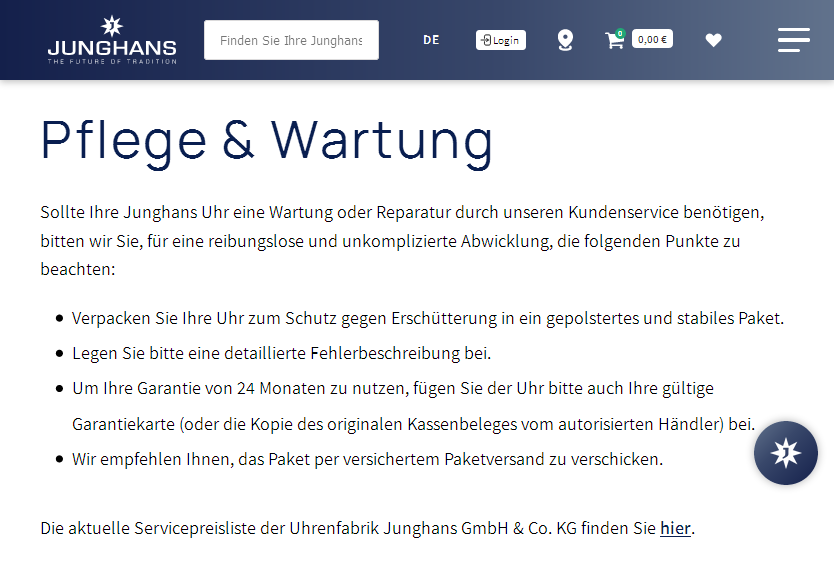

von Gustav K. (hauwech)
Manfred P. schrieb:
> Das wissen sie natürlich nicht, weil sie keine Raparaturabteilung
> unterhalten.
Immer gleich das Kind mit dem Bad ausschütten ist auch keine Lösung.
https://junghans.de/pflege-wartung/
