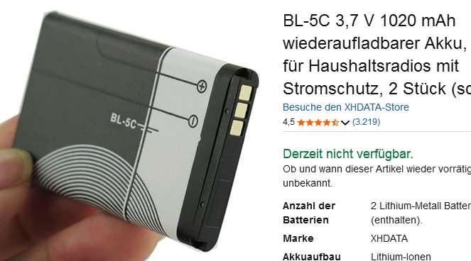

Zum Basteln eignen sich Geräteakkus, z.B. die weit verbreitete Bauform
"Nokia BL5", Screenshot von Amazon.
Auf dem anderen Bild der Akku einer Canon-Kompaktkamera mit
aufgedrucktem Phantasiewert: Das Canon-Original hat aufgedruckt 1060mAh
und liefert die auch, der Nachbau gerade mal 700.
In allen ist eine Schutzschaltung integriert und die vergoldeten
Kontaktflächen lassen sich problemlos anlöten.
