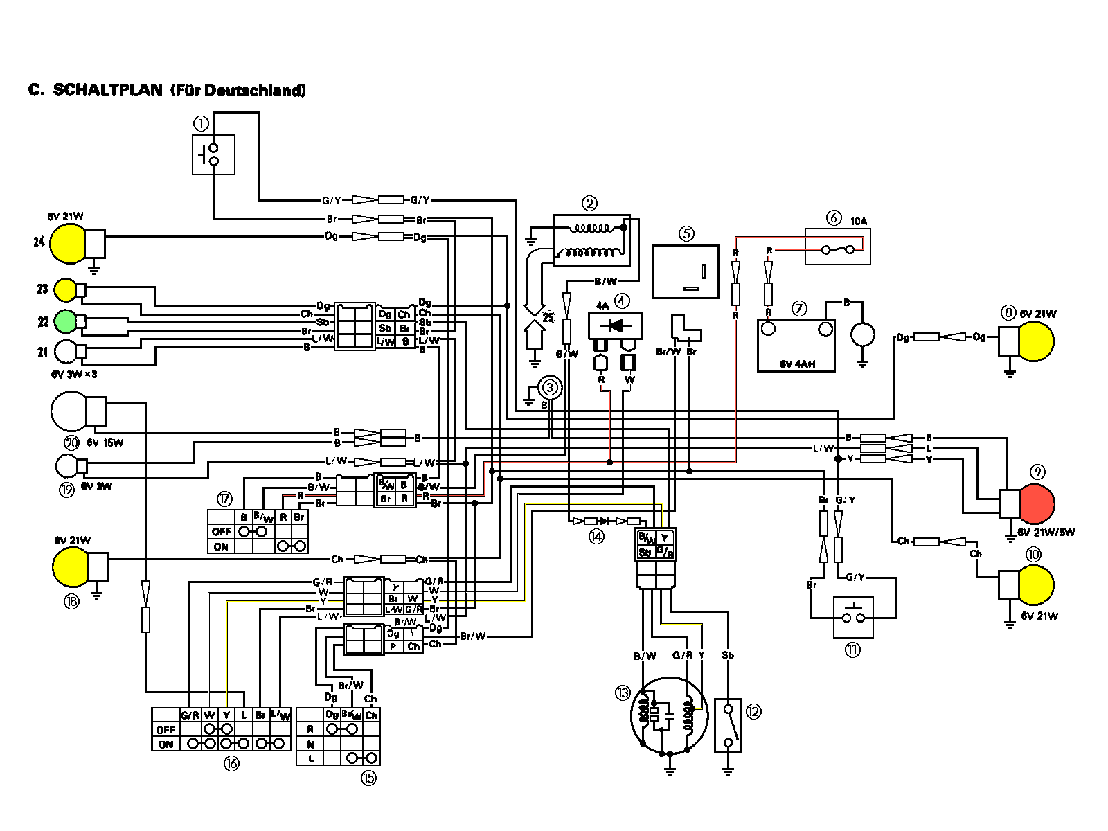

ich bastle aktuell an einer DT 175 MX von 81 rum.
Problem ist, dass der Kabelbaum zerschnitten wurde und Leitungen nicht
zum Schaltplan passen.
Versuche also backengineering.
Die DT hat eine CDI und kontaktlose Zündung.
Auf der Zündgrundplatte (Stator) sind drei Spulen:
- Spule 1, größte Spule, Leitungsfarben gelb, blau und schwarz
(Masse/Statorgehäuse), Widerstand immer gegen 0 Ohm, Erregerspule?
- Spule 2, mittelgroße Spule, Leitungsfarben braun und schwarz
(Masse/Statorplatte), 314 Ohm
- Spule 3 ist für das Zündsignal, Weiß-rot und schwarz
(Masse/Statorplatte), 17 Ohm
Mein Problem ist Spule 1.
Ich weiß nicht, ob die in Ordnung ist und was davon der Mittelabgriff
ist.
Spule 2 ist ja vermutlich für das Bordnetz.
Kann mir jemand helfen, wie ich vorgehen sollte?
Grüße!

Ich denke die Spule 1 ist die kombinierte Licht- und Ladespule. Eine
Seite auf Masse, das sollte leicht zu ermitteln sein.
Der Anzapf, vielleicht gelb, liefert die Wechselspannung für das Licht.
Die andere Seite geht zum Gleichrichter / Laderegler für die Batterie.
Anbei ein Plan einer DT80MX aus der Zeit. Könnte so ähnlich sein, aber
ohne Garantie!

von B. (overdrive)
=> aus dem WHB:
von Maurice H. (maeckes)
Ladespule also 0,3 Ohm (das würde passen) und auf dem anderen Dokument
42 bzw 13,6 Ohm?

Der Fzg-Stromlauf aus dem 2A6manual.pdf (bitte selber runterladen) ist
leider fehlerhaft.
Im Bild die AC-CDI, evtl kommst mit ausprobieren weiter.

Grundsätzlich besteht so ein alter CDI-Magnetzünder aus drei- bis vier
Spulen:
- Einer dicken, sehr niederohmigen Lichtspule. Da ist richtig dicker
Draht drauf, Widerstand < 1Ohm. Die Spule treibt bei älteren, leichteren
Mopeds und Motorrädern direkt Scheinwerfer und Rücklicht mit
Wechselspannung. Die Spule hat auch mit der Zündung an sich rein gar
nichts zu tun.
- Manchmal einer separaten Ladespule für die Batterieladung. Damit wegen
der unvermeidlichen Spannungsverluste bei Gleichrichtung und Regelung
das funktioniert, braucht es hier ein paar Windungen mehr.
- Die CDI-Ladespule. Die läd den "C" in der CDI auf, und zwar auf mehr
als 100V. Da sind viel mehr Windungen dünneren Drahts drauf, die hat
mehrere Ohm.
- Der sogenannte Pickup, eine deutlich kleinere Spule mit recht dünnen
Draht, den man aber wegen der Kapselung nicht sieht. Das Teil wird auch
Induktivgeber genannt und stellt die Zündspannung für den Thyristor in
der CDI bereit. Hat auch mehrere Ohm.
Du kannst die Anschlüsse der Licht-Ladespule so rausmessen wie das
bereits "derguteweka" empfahl. Mit dem Multimeter in Stellung "Ohm" wird
das nichts, das kann ein paar Milliohm nicht rausmessen. Aber mit ein
paar Ampere Gleichstrom und Stellung "Millivolt" klappt das.
Ersatzweise geht ein richtiges Milliohmmeter, aber wer hat das schon.
Wenn du mit Elektronik vertraut bist, hast du vielleicht ein
Induktivitäts-Messgerät bzw ein RLC-Messgerät, auch damit geht es. Die
Induktivität Ladeanschluss - Masse ist viel größer als Lichtanschluss -
Masse.
Wenn die Spule nicht verbrannt aussieht, ist die wahrscheinlich in
Ordnung. Ansonsten erstmal die gelbe Leitung ans Licht anschließen, wenn
alle oben genannten Optionen nicht anwendbar sind. Wenn der Motor läuft,
ohne Last nachmessen: die Ladespannung ist etwas höher als die
Lichtspannung. Multimeter auf ACV!
von Thomas F. (igel)
Anleitung ist für die DT 250 MX, die Elektrik sollte aber ähnlich sein:
Y - Yellow - ist das Abblendlicht.
B/W - schwarz-weiß - ist der Zündimpuls
W - weiß - geht zum Gleichrichter und lädt die Batterie.
L - blau - im Kabelbaum müsste Bremslicht und/oder Blinker sein.
