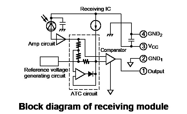

Um eine einfache faseroptische Übertragung eines digitalen Signals zu
realisieren (5V UART) hab ich mir eine Strecke mit TosLink
Transmitter/Receiver aufgebaut.
Jetzt haben manche der Receiver (RS 805-1671) offenbar ein Verhalten,
bei dem ein 8-10MHz Signal am Ausgang anliegt, selbst wenn keine
Faser/Leitung angesteckt ist.
Ich dachte die TosLink-Verbindung ist direkt (Licht/kein Licht = 1/0).
Lieg ich da falsch?
Die Receiver sind mit 220n abgeblockt und haben 33p als Last am Ausgang
(Datenblatt empfiehlt 100n und 30p).
Hab zuletzt 2 Receiver nebeneinander probiert (@selber Versorgung),
einer macht das, der andere nicht. Beide Ausgänge ohne Last (abgesehen
von den 33p).
Hab ich da was flasch verstanden, oder sind die Dinger einfach Schrott?
Danke,
Alexander
von H. H. (Gast)
> Lieg ich da falsch?
Ist schon so.
Anbei ein Auszug aus der Dokumentation von Toshiba.

von Axel S. (a-za-z0-9)
> Lieg ich da falsch?
Jein. TosLink transportiert ein S/PDIF Signal. Und das benutzt BMC
(biphase mark code) und ist im Mittel gleichspannungsfrei. Siehe
https://de.wikipedia.org/wiki/AES/EBU
Ähm, nein. Klar empfiehlt das Datenblatt einen Abblock-C, aber die 30pF
Last symbolisiert Leitungskapazitäten und dient als Referenzwert zur
verläßlichen Angabe von Rise- und Fallzeiten.

von Hmmm (hmmm)
Datenblatt des Empfängers, das uns der TO leider nicht verlinkt hat:
https://docs.rs-online.com/4c07/A700000009791091.pdf
Demnach ist das nur ein optischer Empfänger, dem das verwendete Encoding
völlig egal ist. DC mag er aber nicht, angegeben ist 100 kbps bis 16
Mbps bei NRZ.

von H. H. (Gast)
Hat keinen Anschluss zur Einstellung des Pegels, dann ist das Verhalten
kein Wunder, der hat AGC eingebaut.
von Ob S. (Firma: 1984now) (observer)
> Mbps bei NRZ.
Ganz genau so ist das.
H. H. schrieb:
Ja, weil er eben auf den Empfang von AC ausgerichtet ist. Das
DC-Verhalten ist undokumentiert. Weil es niemanden ernsthaft
interessiert hat.

von Wolf17 (wolf17)
> Ich denke ich zerleg mal einen von den Empfängern, vielleicht schaff ich
> es, ihm die Regelung abzustellen...
Sinnlos! Drin ist sowas:
https://everlightamericas.com/index.php?controller=attachment&id_attachment=807
Helfen würde nur eine aktive Prüfung des Ausgangssignals auf Gültigkeit.
Ein fertiges Modul dafür kenne ich nicht, das müsste man selber in
Software lösen.
Wenn es immer der gleiche Sendetakt ist, könnte man den vielleicht
detektieren und sonst den Ausgang sperren ...

von Alexander N. (aon)
Die AGC der Reciever die ich hab ist wie befürchtet direkt am Chip /
Die.
Nix mit quick-and-dirty fix.
Wie oben schon von jemandem geschrieben:
Der Receiver von Toshiba TORX1350A(F) wäre bis DC spezifiziert,
eine AGC hat der aber auch.
https://toshiba.semicon-storage.com/info/TORX1350A(F)_datasheet_en_20200312.pdf?did=35629&prodName=TORX1350A(F)
Vielleicht werd ich den noch versuchen, ich seh aber ein dass die
'nachhaltigere' Lösung wohl eher ist, auf ein anderes Fasersystem zu
setzen.

Als Experte (tm) auf diesem Gebiet kann ich Dir sagen, dass die
"DC-tauglichkeit" nicht gegeben ist, weil der Empfänger mit relativen
Beleuchtungsstärken arbeitet. Das muss auch so sein, um unterschiedliche
Leitungslängen, Steckerqualitäten etc. auszugleichen. Du musst Dir also
eine Art Modulation verwenden, die zyklische Signalwechsel vorsieht.
Vanye R. schrieb:
> Ich finde den Gedanken das darin eine Regelung ist auch etwas
> overengineared.
Ist es nicht. Das ist, was man benutzt, wenn man die Fehlerrate einer
AC-Übertragung minimieren will. Und es funktioniert unabhängig vom
konkret verwendeten Encoding. Einfach durch die Optimierung des SNR.
Nur eben nicht bei DC. Dann regelt die Verstärkung unkontrolliert hoch
und beim Empfänger tröpfelt hochverstärktes Rauschen raus.
Mein Gott, das kann doch nicht so schwer zu begreifen sein.
Hat ein wenig länger gedauert als erhofft, aber immerhin:
Ich hab die Receiver von Toshiba (TORX1350A(F)) besorgt, die sind auch
für DC spezifiziert.
Damit läuft die Geschichte jetzt so wie ich das ursprünglich wollte.
Was mir auch aufgefallen ist:
Die RS-Receiver (aber auch die Transmitter) --- Relabels der CLIFF-Teile
---, sind m.E. nach wirklich Schrott. Die LWL wackeln in den Steckern
nur so rum, ich dachte das wär normal bis ich den originalen Toshiba
