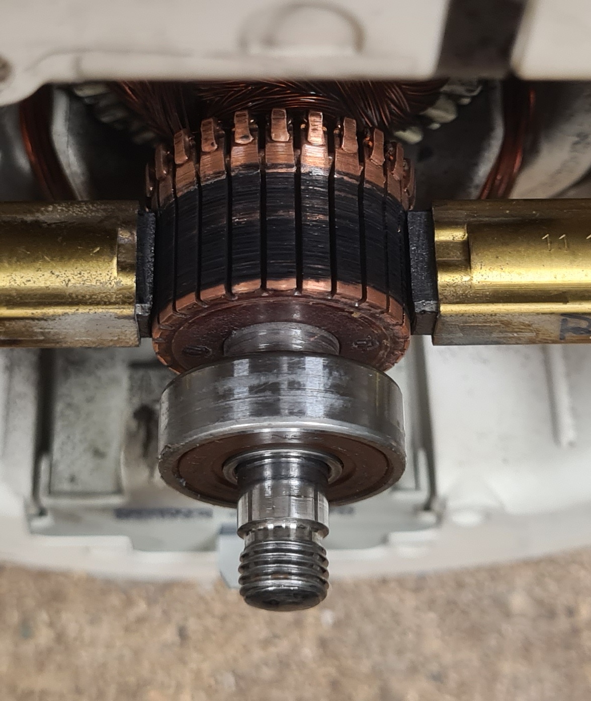

Auch diesmal zeigte der Motor enorm viel Kohlenabrieb im Gehäuse (war
alles mehr oder minder schwarz). Hab die Lager gewechselt und den
ziemlich eingelaufenen Kollektor geglättet und anschließend mit 800er
Schleifpapier "poliert". Die Kohlen habe ich gelassen, denn die sind
weicher als Kupfer und sollten sich selbst an die neue Oberfläche
angleichen. Sie sahen auch nicht wild aus.

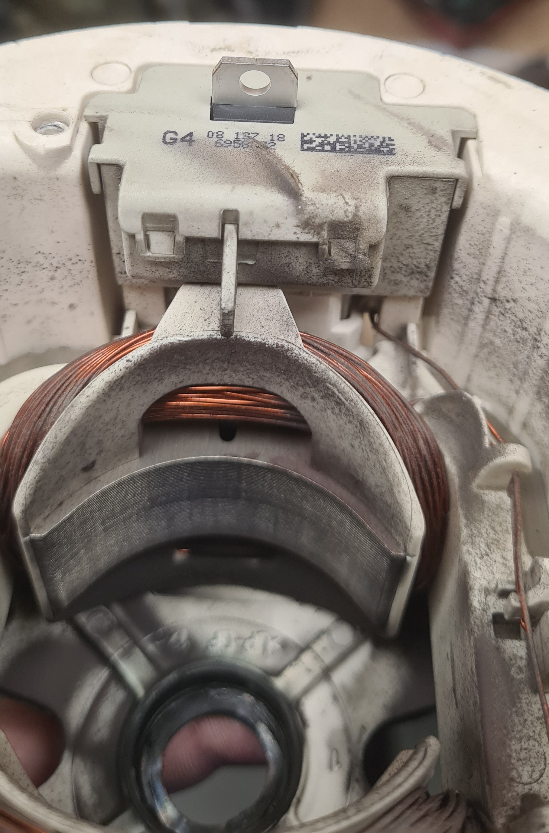

Also den Motor nochmal zerlegt, und den Kollektor so vorgefunden (siehe
Bilder).
Mir kommt das ausgesprochen spanisch vor. Einerseits die deutlichen
Riefen im Kupfer (die vorher nicht da waren), der deutlich schlechtere
Anlauf, und natürlich die Tatsache, dass der Kollektor schwarz ist.

von H. H. (Gast)
Der Motor hat einen Windungsschluss im Rotor.
Es gibt passende Turbinen für kleines Geld.

von Martin S. (sirnails)
Dachte ich mir auch. Nur: wie messen? Ich könnte mit nem Amperemeter
kurz 230V auf jede Wicklung geben, aber irgendwie klingt das nach
Selbstmord.

von H. H. (Gast)
Martin S. schrieb:
Induktivität.

Ich frage mich eher, ob nicht die Wicklung durchschlägt. Oder würde man
das am Kollektor sehen?
Nemopuk schrieb:
> Martin S. schrieb:
>> schon wieder einen kapitalen Lagerschaden feststellen dürfen.
> Vielleicht läuft er nicht rund (Unwucht).
Ich lasse am Montag mal den Kollektor sauber abdrehen. Das kostet mich
nichts. Der ist schon enorm eingelaufen dafür, dass die halben Kohlen
(mindestens) noch vorhanden sind.
von Hans (piaggio)
Hatte auch einmal das Problem, dass nach Überholung des Kollektors noch
immer starkes Bürstenfeuer vorhanden war.
Es stellte sich heraus, dass der isolierende Kunststoffträger der
Kohlehalterung durch Hitzeeinwirkung verzogen war. Die Polwendung war
damit an der falschen Position.
Durch sorgfältiges Biegen des Blechträgers konnte das erfolgreich
justiert werden.
https://my.hidrive.com/share/whav5-6sf6
Ich werde immernoch nicht schlau draus.
Der Kollektor ist abgedreht. War deutlich unrund. Das Bürstenfeuer ist
besser, aber immernoch deutlich.
Der Motor fängt bei 80V an, zu drehen (erscheint mir zu hoch), dreht
aber bis auf 20V runter (wäre ok).
Im kurzen Video sieht man den Motor bei 80V. Auffällig ist, dass er
immer wieder kurz Leistung verliert.
Kann es sein, dass der Thyristor eine Macke hat? Oder ist das ein
durchschlagen der Wicklung? Aber warum tritt das dann bis 20V runter
auf? Und auch ist der Motor sehr laut. Liegt das daran, dass die Kohlen
nicht mehr zum Motor passen?
Wie gesagt: ist nurnoch reine Neugier. Der staubsauger wurde
ausgemustert.

von Manfred P. (pruckelfred)
Martin S. schrieb:
>> Wie hast du den Windungsschluss ausgeschlossen?
> Zumindest zeigen alle Wicklung den gleichen Widerstand.
Das hatten wir in anderen Threads, die ohmsche Differenz ist zu gering.
Versuche mal, die Induktivitäten zu messen.
Also ohne Thyristor läuft der Motor ohne ruckeln bis 15V runter (die
beiden neuen Videos). Damit ist klar, dass die Elektronik einen Knacks
hat.
Das Bürstenfeuer ist dennoch gleich und setzt so bei 180V ein.
Die Kohlen sind imho ziemlich lumpig befestigt und eventuell hat sie der
schwer laufende Kollektor etwas verbogen? Ich meine die Kohlen sitzen
recht wackelig drinnen und haben im Metall viel Spiel. Eventuell zu
viel?
https://guide-images.cdn.ifixit.com/igi/ueDpqnEOVIwNnrt2.huge
von Frank O. (frank_o)
Aussagen, abziehen und neue Kohlen und Federn.
Dann nochmal gucken.
Michael L. schrieb:
> kein Motor und schon gar nicht gedichtete Lager
> beeindrucken lassen sollten.
Ja das dachte ich bei meinem Miele auch. Die NSK Speziallager, die Miele
verwendet, haben eine Nitrilabdeckung und sollten daher "dicht" sein.
Aber wie sagte der Elektromaschinenbauer in der Arbeit, der mir den
Kollektor bearbeitet hat: In der Theorie klingt das toll, in der Praxis
reicht ein kleines Sandkorn an der Übergangsstelle schon aus, um das
Nitril aufzureiben. Mit jedem Körnchen wird der Spalt größer und
irgendwann kommt so viel Dreck rein, dass das Lager schleift und das
Fett austritt.
Wie gesagt. Jeweils zwei Jahre haben die Lager gehalten. Vermutlich
liegt es daran, dass wir drei Holzöfen haben und die feine Asche, die
immermal wieder ihren Weg in den Staubsauger findet (vor allem, wenn die
Kinder saugen), reicht aus, um den Lagern den garaus zu machen.
Das Durchluftprinzip von Haushaltssaugern ist und bleibt Murks.
Ansonsten geht es hier nicht um Kärcher, sondern um meinen Staubsauger
von  Miele.
von Carsten R. (carsten_r140)
Ich hatte am Dienstag auch einen Miele Sauger auf dem Tisch.
Da war das selbe Problem.
Wir haben dann den Kommutator und Kohlen sauber gemacht(Schmiergel und
Feile) und danach ging er wieder.
Das zusammenbauen ist dank der Träger der kohlen etwas beschieden, aber
machbar
