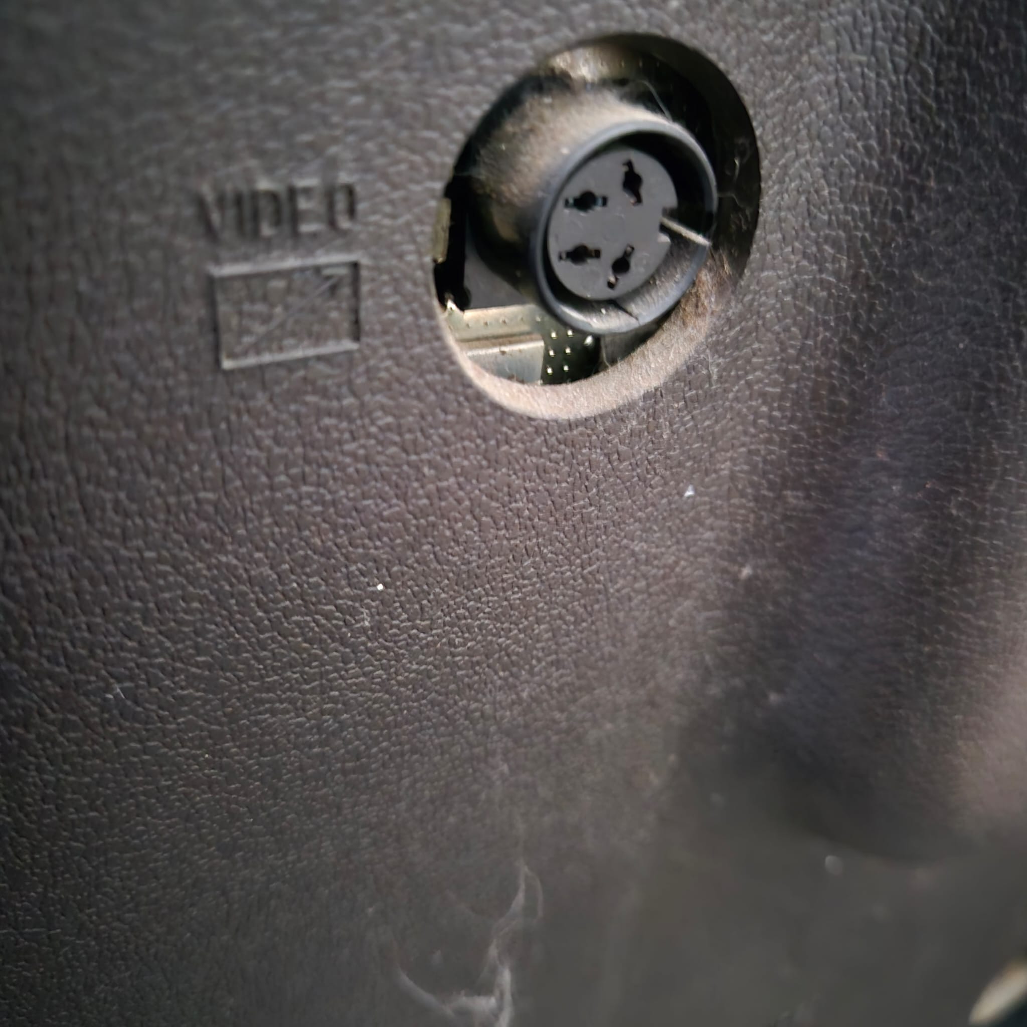

Hallo Zusammen.
Hab ein altes Grundig TV Gerät und möchte ein VHS Videorecorder daran
anschließen. TV hat hinten AV Eingang als DIN Buchse und Video Scart.
Dachte mir bestellste mal kurz eins und began über Das DIN Thema zu
lesen und erschrak über die Varianten Vielfalt. Könnte mir bitte jemand
ein Tip geben welcher genau dieser ist. Gibt es wirklich 210 und 216
Grad oder ist das das gleiche ? Und erschwered bei dieser 4 pol Vers.
werde ich bei der suche grösstenteils zum Mini S-VHS geleitet. Direkter
fertiger Adapter nicht zu finden und muss wohl selber herstellen.
Welchen DIN Stecker brauche ich genau ?
Danke vorab !

Das hier ist der benötigte Stecker:
https://www.henri.de/Bauelemente/Steckverbinder/DIN-Audiostecker/DIN-Stecker-gerade/11214/DIN-Stecker-4pol-Typ-2-mit-216grad-Kunststoff.html
Die Anschlussbelegung wird im Schaltplan stehen, der bei so steinuralten
Fernsehern eigentlich in Papierform im Geräteinneren stecken sollte.

Die Buchse ist für einen Video-FB-Adapter VFA2 gedacht
von Rolf (rolf22)
Gertrud D. schrieb:
> Der Fernseher hat nur diese DIN Buchse
> und der Video-Recorder Scart.
Die Buchse im sehr alten Fernseher ist nicht zufällig per Kabel
angeschlossen? Wenn ja, kann man sie gegen eine "normalere" austauschen
Beitrag #7995146 wurde von einem Moderator gelöscht.
Hat also gar nichts mit einem AV Anschluss zu tun. Die VFA2 Kiste
erweitert den alten Videorekorder mit einer Fernbedienung.
Die AV Anschlüsse sollten, von hinten betrachtet, unten rechts sein. Da
sind auch ein paar 5/6 Polige DIN Buchsen. Sinds 6 polige, handelt es
sich meistens um ein Stereo Gerät.

Das ist kein Video-Eingang. Es liegen die Steuersignale für einen
Videorekorder an, um diesen mit der TV-Fernbedienung steuern zu können,
alias "fernbedienen zu können".
Pin 1=Masse
Pin 2=clock
Pin 3=data
Pin 4= nicht angeschlossen.
Serienmässig hatten das die Großserie Grundig CUC720, ab Baujahr 1981.
Es ist ein Ausgang für die kabelgebundene Fernbedienung des
Videozuspielers.

Dank dem Schaltplanauszug lässt sich das am abgeschaltetem TV von außen
leicht mit einem Ohmmeter gegen Masse überprüfen. Da muss Pin 2 und 3
gegen GND 1k haben.
Bitte Bilder von der TV Rückseite posten, da gibt es bestimmt woanders
einen Videoeingang.
Wo bleibt die TV Typenbezeichnung?
> einen Videoeingang.
Lt. Schaltplan sollte das CUC720 Chassis einen 6-pol DIN AV besitzen.
