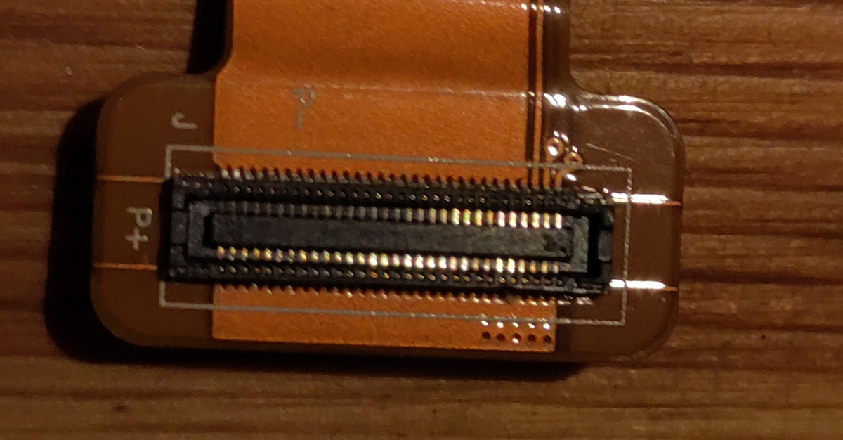

Ansteckverbindung für Test eines Razer-Laptop-Akku gesucht.
OP #7995448

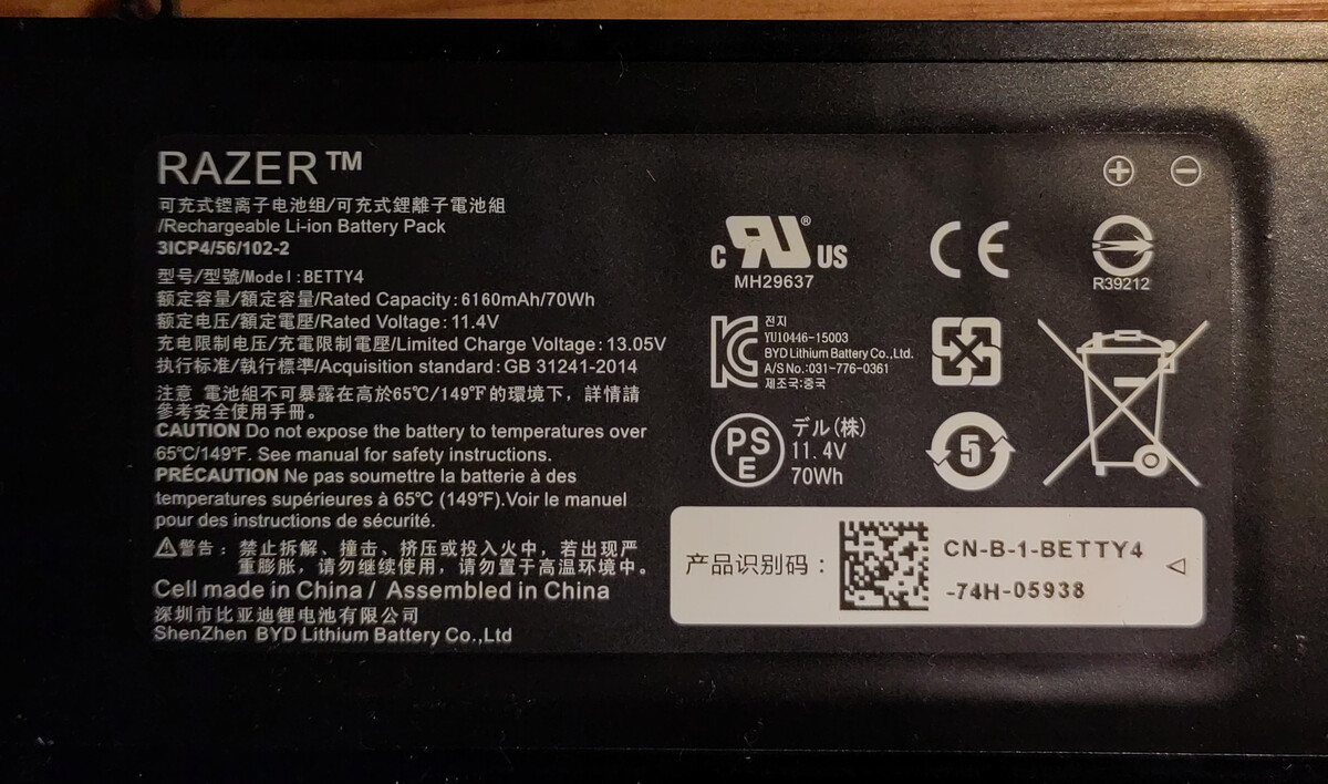

hat hier vielleicht jemand eine Ahnung wo man die Gegenverbindung(Stecker) für diesen Akkupack bestellen könnte?Bilder siehe Anhang,die Buchse ist 15mm lang,3mm breit und hat 60 Pole.
Ist das eine Standardlösung oder hier speziell?...kenn mich da nicht so aus,ich will den nur mal testen.Also mal sehen, ob das die Ursache für den anderen Fehler war, eine Seite soll wohl man ziemlich dick geworden sein.
Gruß André
OP #7995484
H. H. schrieb:
Mezzanine Steckverbinder
Ahhh, das ging aber flott..., dann wäre es wohl der hier..., leider wieder nur bei Mouser gefunden!?Manchmal wäre ein Suchen im Platinenschrott sinnvoll?Gibts eigentlich schon Internetseiten die alte Platinen mit Fotoansichten verkaufen?Wer weiß, was man da so noch alles schönes mitkaufen könnte?Für Mouser muss ich doch erst wieder genug zusammen bekommen!?Hat noch jemand eine Idee wie man da auch so herankommen könnte?
Danke für diese schnelle Info!
Und was willst Du jetzt mit so einem Stecker "testen"? In dem Akkupack stecken 4 Lipozellen in Reihe an enem BSM, das über mehrere Linien mit dem Motherboard kommuniziert.

Rudi R. schrieb:
Wie testet man den nun Akkupacks extern?
Warum muss es extern sein? Wieder in den Laptop einbauen und einen Akkuzyklus fahren. Falls der superteure Razor Laptop keine Infos zum Akkuzustand liefert (Schande!), ein Energiekostenmessgerät vor das Ladeteil schalten.
Selbst wenn es das BMS erlaubt, einzelne Zellen zu wechseln ist unsinnig, falls man die passenden Flachbeutel überhaupt bekommt. Die anderen Zellen sind genauso alt. Ein neuer Betty4 70Wh Akku kostet ab 50€.

Na, dann bitte ich um einen link, wo man solche großen Flachzellen mit Auswahl in fein abgestuften Maßen einzeln unter dem Preis eines gesamten Akkus kaufen kann.
Erst einmal Berichtigung: Der Betty4 Akku hat nur drei Zellen (oder 6 als s3p2) drin, Nennspannung 3,8 V, max. Ladeendspannung 4,35 V.
Wo man die Packs oder Einzelzellen zu welchen Preisen kaufen kann, war nicht der Inhalt meines Kommentars. Auch nicht, ob es sich für wen lohnt.
Ein preiswertes Pack-Angebot: https://www.alibaba.com/product-detail/Battery-Pack-Laptop-BETTY4-Battery-for_1601183988916.html
Was es taugt? Vorsichtshalber muss man aber eh 10 Stück abnehmen.

Ok, ich habe das Teil geöffnet und fand dort 6 Zellen, 3x2 parallel. Jetzt habe ich 6 einzelne zum weiterverwerten.
Einen habe ich gestern noch geladen und jetz beleuchtet dieser gerade mit einem Wandler meine Wohnzimmerwand.Mal sehen wie die Kapazität noch bei diesen Teilen einzeln sind?
Ja, schade zum wegwerfen, wenn jemand einen brauchen könnte, kann man sich gern bei mir melden, so schlecht sind die bestimmt nicht, es reicht ja wenn einer nicht wollte oder das ganze durch die Reihen und Parallelschalterei zu viele Überganzwiderstände waren,der bei einem dann zur Überladung führte.
Für Basteleien also noch brauchbar.(wie viele weggeworfenen Akkupacks, sehe ständig welche in den Batterie-Sammelbehältern der Kaufhäuser,obwohl die da nichts zu suchen haben)
Die Anbindung sind im Pack da in meinen Augen grauenhaft gewesen und der Temperaturfühler war nur dicht am ersten Akku des Packs.Das das auch nicht so toll ist, kann man sich ja denken.Warum nicht wenigstens mittig??
Es sind also 6 x SL3656A2-Pouch-zellen.In dieser Liste hier findet man den Typen, aber es nutzt nichts, der ist hier nur aufgeführt und führt zu keiner Produktseite mit Einzelheiten.Vielleicht schon zu alt um interessant zu sein, wer weiß? [[http://www.rf-china.com/search/search.asp?keywords=SL3656A2&Send=%E6%90%9C+%E7%B4%A2]]
