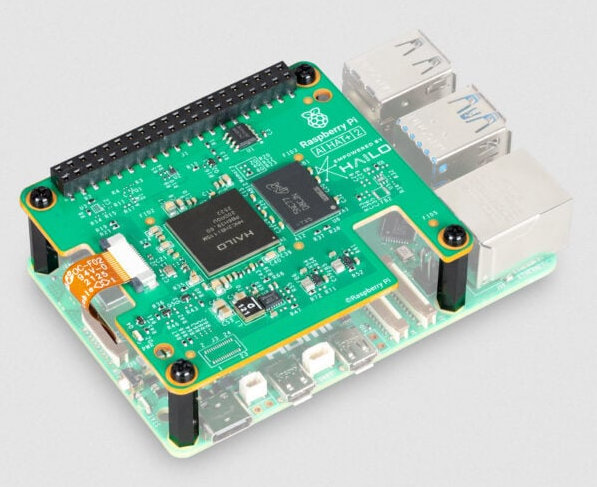

Raspberry Pi AI HAT+ 2 – mehr Rechenleistung, lokaler Speicher
Im Fall vieler AI-Systeme gilt, dass ein mehr oder weniger linearer Zusammenhang zwischen “mehr Rechenleistung” und “mehr Qualität” besteht. Die Raspberry Pi PLC begegnet diesem Trend durch eine neue Variante des auf einem Hailo-Beschleunigerchips basierenden AI HAT.
Bildquelle: https://www.raspberrypi.com/news/introducing-the-raspberry-pi-ai-hat-plus-2-generative-ai-on-raspberry-pi-5/

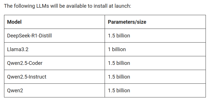

Neben der erstmaligen Zur-Verfügung-Stellung von lokalem Speicher verwendet man eine modernere Version des Beschleunigers, die nach folgendem Schema mehr Leistung bietet:
Featuring the new Hailo-10H neural network accelerator, the Raspberry Pi AI HAT+ 2 delivers 40 TOPS (INT4) of inferencing performance, ensuring generative AI workloads run smoothly on Raspberry Pi 5
Die mit einem Listenpreis von 130 US-Dollar lancierte Platine soll verschiedenste Modelle unterstützen. Zum Zeitpunkt der Abfassung dieses Artikels konzentriert man sich auf die in der Tabelle gezeigten.

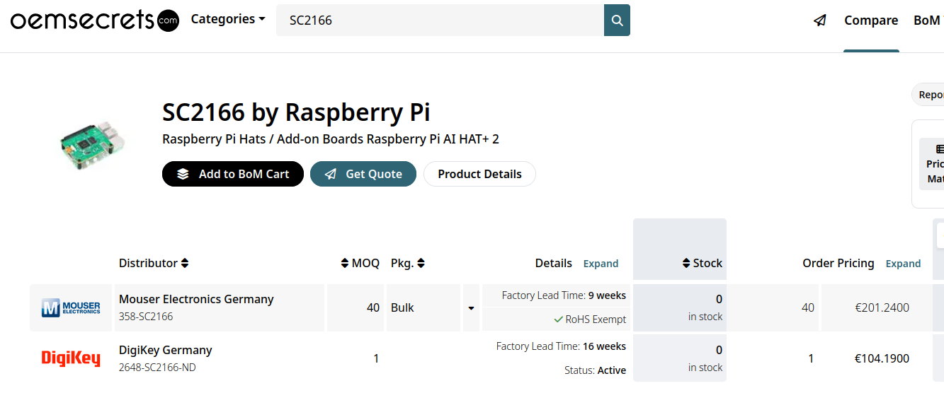

Eine OEMSecrets-Preisanalyse zeigt dann die in der Abbildung befindlichen Resultate: wie so oft gilt auch diesmal, dass die “hauseigenen Reseller” vor den klassischen Katalogdistributoren beliefert werden.

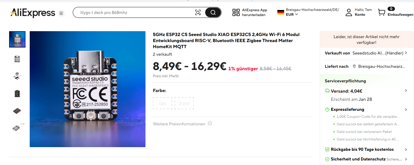

Seeed Studio – XIAO-Board mit ESP32-C5
Die XIAO-Boardfamilie hat sich als kompakte Alternative zu SoCs etabliert und wird insbesondere in Kleinstserien gerne als “Compute Module für Arme” verwendet. Nun gibt es eine neue Variante der Platine, die den Dual Band-WiFi-fähigen ESP32-C5 mitbringt. Der PSRAM-Ausbau beträgt hier übrigens 8MB.
Bildquelle: https://de.aliexpress.com/item/1005010803715995.html

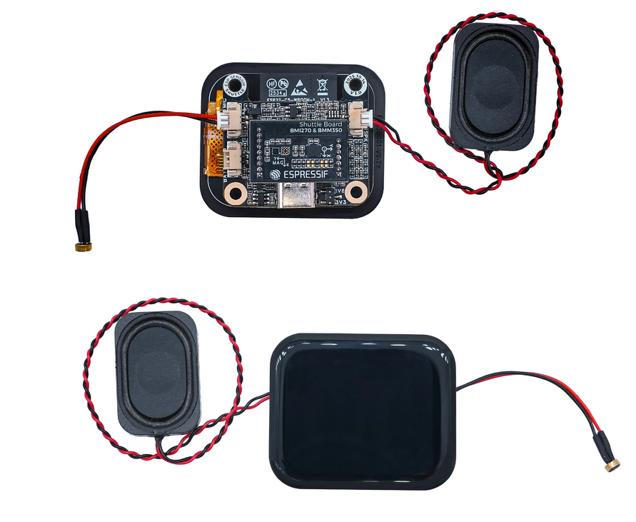

ESP-SensairShuttle – Bosch-Sensoren und ESP32-C5
Vor dem neuen Jahr kündigte Espressif eine vertiefte Zusammenarbeit mit Bosch Sensortec an. Nun steht das erste Resultat dieser Kooperation ante Portas, und präsentiert sich wie in der Abbildung gezeigt.
Bildquelle: https://de.aliexpress.com/item/1005010501471471.html?gatewayAdapt=glo2deu
Externe Sensoren lassen sich dabei direkt mit dem Board verbinden, wenn ein auf der dritten Version des  Bosch Sensortec Shuttle Board-Formats basierendes Evaluationsmodul vorliegt. Interessant ist an der Ankündigung der um rund 60 EUR erhältlichen Platine außerdem, dass Espressif die Audiofähigkeiten hervorhebt:
(Espressif officially supports BME690 and BMI270 & BMM350 daughterboards), suitable for teaching demonstrations, algorithm verification, and multi-scenario prototype development.
In terms of audio, ESP-SensairShuttle supports external microphones and speakers, which can seamlessly connect to various large language models

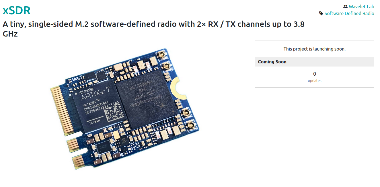

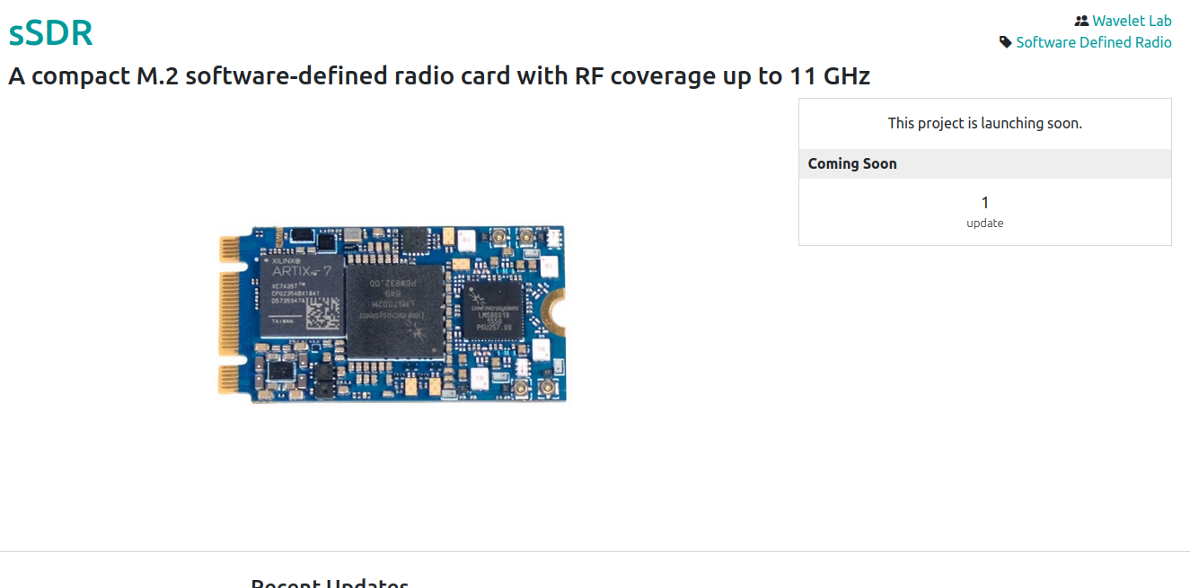

Zwei neue quelloffene SDR-Systeme von Wavelet Lab
Der Hersteller des uSDR startete soeben zwei Crowdfunding-Kampagnen für neue Produkte. Die beiden M2-Module verwenden einen LMS7002M von Lime als Hauptprozessor; die größere Variante bringt zwecks weiterem Frequenzbereich einen LMS8001 mit. Detaillierte Informationen finden sich in den Bildquellen; alternativ steht unter https://www.hackster.io/news/wavelet-lab-is-back-with-two-new-open-source-software-defined-radio-modules-the-xsdr-and-ssdr-1002b3e29610 eine umfangreichere Besprechung zur Verfügung.
Bildquelle: https://www.crowdsupply.com/wavelet-lab/xsdr
Bildquelle: https://www.crowdsupply.com/wavelet-lab/ssdr

Kennt irgendjemand eine auch nur halbwegs sinnvoll Anwendung warum ich
damit privat rumbasteln sollte? Ich meine ich finde die Thematik ja auch
irgendwie interessant, aber irgendwas sinnvolles muesste es am Ende ja
auch machen.
Vanye
von Niklas G. (erlkoenig) Benutzerseite
Der Artikel zeigt doch sogar Videos. Du kannst da LLMs laufen lassen
die, soweit ich es verstehe, selbst auf einem leistungsfähigen
Desktop-PC nicht gut laufen. Und das eben vergleichsweise ziemlich
günstig.
von Stephan S. (uxdx)
1. ist der Artikel ausverkauft (jedenfalls bei Ali)
2. auf der Unterseite sind 2 Lötpads BAT + und -, da könnte evtl. eine
Ladevorrichtung drauf sein (das gibt es bei Seeed öfter)
von Richie (mikro123)
Warum spekulieren?
"Support for 3.7V LiPo batteries via two pads on the back side of the
board; SGM40567 charging chip"
https://www.cnx-software.com/2026/01/16/xiao-esp32-c5-a-tiny-usb-c-iot-board-with-dual-band-wifi-6-bluetooth-5-0-le-zigbee-and-thread-connectivity/

Niklas G. schrieb:
> Du kannst da LLMs laufen lassen die, soweit ich es verstehe, selbst auf
> einem leistungsfähigen Desktop-PC nicht gut laufen.
Ich habe mich mal durch die Links gelesen und das hat mich dann doch
überrascht:
https://www.jeffgeerling.com/blog/2026/raspberry-pi-ai-hat-2/pi-ai-hat-2-llm-compare-inference.jpg
aus dem Artikel
Das bedeutet, dass die RPi5 GPU selbst oft schneller ist als der AI-HAT2
(wenn das alles stimmt!) -> D.h. der AI-HAT2 ist eher dann passend, wenn
man die Leistung des RPi5 für was anderes benötigt.
Insofern kann ein 16GB RP5 für sich genommen eine schöne Platform zum
experimentieren sein, wenn dass Model in den Speicher passt. Aber alle
Modelle, die in die 8GB des AI-HAT2 passen, sollten auch in einen 16 GB
RPi5 passen.
von Veit D. (devil-elec)
Der ist nicht ausverkauft, der ist einfach noch nicht verfügbar. Release
28.1. steht da. Der wurde jetzt erst angekündigt ist erst in "paar
Tagen" erhältlich. Alle Seiten die darüber schreiben verwenden Texte und
Bilder von Seeed Studio. Die haben das Teil noch nie in den Händen
gehabt. Der C5 ist jedenfalls interessanter wie der C6, neben einem S3.
Wenn es noch eine Plus Variante geben würde, wie vom S3, dass wäre cool.
@ Tam
Kannst du nachfragen ob eine "XIAO ESP32C5 Plus" Variante mit mehr
rausgeführten Pins angedacht ist? Danke.
> gehabt.
Ach ja, und z.B. das Video auf Youtube ist dann KI-Fake?
https://www.youtube.com/watch?v=ddaMC-bcjrY
Natürlich Quatsch, die ersten sind schon ausgeliefert worden.
Hm, und der Stromverbrauch der NPU ist auch kaum besser. Dann kann man
das wohl eher als Demo-Plattform für die NPU sehen und weniger für
konkrete Anwendungen.
Richie schrieb:
>> gehabt.
Mein Gott, was für eine Aufregung um einen taufrisch rausgebrachten
Controller. Es ist gut möglich das er ihn gestellt bekommen hat. Wenn
Ali den nicht hat und erst ab 28.1. liefern kann, was ist dann wohl
wahrscheinlich? Ist mir am Ende aber auch alles egal. Ich kann warten.
von Max G. (l0wside) Benutzerseite
> auch machen.
Wenn du KI nutzen willst, ohne deine Daten einem der großen Anbieter zu
verfüttern. Hier soll so was z.B. als Backend für Paperless (ein
Dokumentenmanagementsystem) laufen, das dann automatisch Schlagwörter
vergibt. Ich will die Arztrechnungen und Steuerbescheide der Familie
nicht bei Google oder OpenAI hochladen.
von Vanye R. (vanye_rijan)
> Anbieter zu verfüttern.
Und dafür reicht dann die Rechnenleistung der kleinen Kiste?
Sonst verwendet man da doch die fettesten PCs mit den dicksten
Grafikkarten.
Vanye
Das läuft asynchron. Ich scanne die Dokumente auf ein Netzlaufwerk.
Paperless schnappt sie sich von dort, macht OCR und legt sie
durchsuchbar ab.
Anschließend kommt dann die KI und bastelt da Schlagworte dran. Wenn die
eine Viertelstunde brauchen, ist es egal. Optimalerweise ließe ich das
nur laufen, wenn ich Solarstrom übrig habe, aber das fällt dann unter
"man kann es auch übertreiben".
