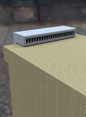

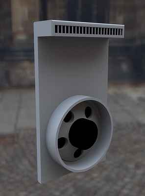

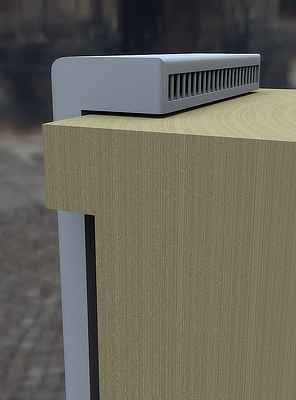

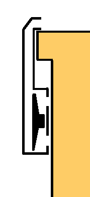

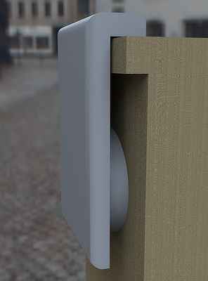

Anbei einige Skizzen und ein Quick'n Dirty-3D-Entwurf für sehr
unauffällig montierbare Satelliten-Boxen (z.B. hinter dem Sideboard).
Das Gehäuse im 3D-Druck, Lautsprecher-Durchmesser ca. 8cm, die ganze Box
ca. 20cm hoch, an der dicksten Stelle etwa 30mm, am "Auslass" ca 10mm.
Ob es wohl sinnvoll ist, das mal zu probieren? Soll als Satellit am
AV-Receiver dienen, einen "richtigen" Subwoofer gibt es dabei natürlich.
Die Erkenntnis, dass etwas nicht (gut) funktioniert, ist schließlich
auch eine Erkenntnis :-)
Schönen Sonntag noch ...
Wie gesagt, nur ein erster Entwurf, die Form kann man natürlich im
Detail noch optimieren.

Das Design hat gewisse Ähnlichkeit mit einer Orgelpfeife und
wahrscheinlich ähnliche, für diesen Zweck unbrauchbare Eigenschaften.

Resonanzen? Verstehe ... könnte man evtl. durch irgendwelche "Kanäle"
oder andere Oberflächen-Strukturen im Inneren aus dem gewünschten
Frequenzbereich weg verschieben.
Ich habe eigentlich recht gute Erfahrungen mit winzigen Lautsprechern in
der Form von so Einclips-Halogenlampen (alledings ohne "Schall-Schacht"
davor), von ca. 6cm Durchmesser, in Verbindung mit einem guten
Subwoofer. Zumindest für 0815-Radio- oder TV-Progamm ohne auffällig
unangenehme Verzerrungen. HiFi sicher nicht, aber erträglich.
Ich werds probieren ...

"Nur" für TV sagt sich leicht. Du willst also eine gute Wiedergabe von
Sprache, nehme ich an. Ab etwa 50 Jahren wird das noch wichtiger als in
jüngeren Jahren.
Man denkt, das sei einfach, doch viele kompakte Lautsprecher klingen mit
Musik annehmbar, während Sprache genuschelt klingt.
Deswegen empfehle ich immer, mit einer Aufnahme der Tagesschau zu
testen.

Aber sein Entwurf ist ganz weit weg vom "Stand der Technik". Was der TO
scheinbar nicht bedenkt ist, das sich Schall als Welle ausbreitet. Was
denkt der TO wo sich die Welle in seiner "Konstruktion" hinbewegt? Was
denkt der TO WO und WIE sich die Welle an den Wänden gegenkoppelt und
überlagert?
Soll er halt ausprobieren - Sowas ist ja schnell gedruckt, ist ne Sache
von ner halben Stunde. Aber ich denke das hört sich an wie eine
Konservendose auf Koks und Helium.

Es kommt auch auf die Frequenz an. In ungünstigen Fällen kommt das dünne
Gehäuse in Resonanz. WAF > Hörgenuss. Probieren ist nicht verboten.

Generell kein ungewöhnlicher Ansatz, und ein wenig rechnen kann man auch
noch, wenn man möchte:
https://de.wikipedia.org/wiki/Transmissionline-Geh%C3%A4use
